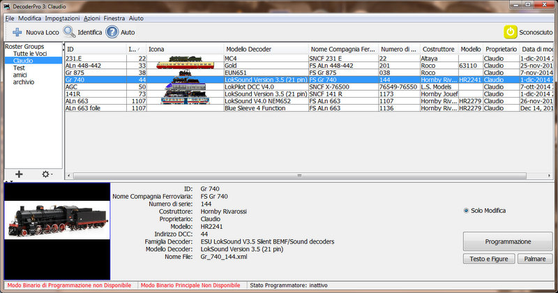

Complimenti, ma una domanda: perchè presentare DecoderPro, quando ormai esiste DecoderPro3 che è la stessa cosa, ma con una pagina iniziale che mostra tutto il proprio archivio di macchine con intuitivi bottoni per entrare nella programmazione o aprire un regolatore, creare una nuova loco, identificare quella sui binari?
Dopo la pagina iniziale sono uguali, ma il vantaggio è la chiarezza all'inizio.
DecoderPro3 è l'evoluzione, l'interfaccia è più semplice per chi inizia perchè tutto è nella prima schermata.
DecoderPro 3 Claudio 30122014 204157.jpg [ 102.29 KiB | Osservato 5005 volte ]
Nota: nella figura mancano alcune opzioni perchè gira su un pc non collegato a centrale, quando collegato appaiono.
Ai principianti io consiglio di iniziare con DecoderPro3, più semplice del bottone "nuova loco" non si può, cliccate li e poi proseguite....
