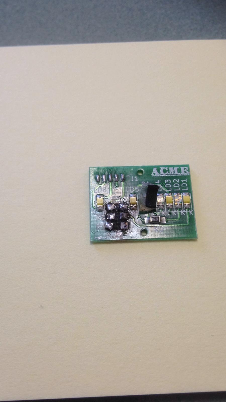

Gaetano, il primo FR1000 ha lamentato problemi ai led rossi ma non ho riscontrato deformazioni o altri problemi; quello del 10° anno, memore di quanto riscontrato l'ho provato con estrema attenzione per poi procedere all'intervento.
Vero che si possa intervenire sulle CV abbassando l'intensità dei leds (quindi ovviando al problema, non risolvendolo - non ho comunque il sistema per farlo e dovrei appoggiarmi ad altri), cosa che anche in questo caso avrebbe potuto fare Acme, avendo preso la versione Digital Sound.

Oltre alle resistenze da cambiare, a causa del calore anche le piste del PCB non garantiscono più i collegamenti richiesti, quindi urge nuovo PCB, già richiesto tempo fa.
Non ho idea del costo dei mantici che interesserebbero anche a me.
Per la sostituzione delle resistenze, la componentistica è il meno, tutto il tempo necessario con i relativi rischi per aprirlo....
Marco

Abbiate pazienza, forse mi è sfuggito qualche cosa! Ma i PCB si bruciano in analogico o anche in digitale?

più facile in digitale perchè le tensioni sono più alte … ma l'analogico non è esente dal problema.

Per i mantici dovete contattare in privato Maurizio ma vi posso garantire che è gentilissimo ed onestissimo. Anche alla Almrose sono onesti e molto competenti contattateli e vi risponderanno subito. Saranno presenti a Verona. Il mio correva in digitale quando si sono bruciati.

Ok , grazie. Mi sembra di aver capito che Qualcuno ha sostituito i PCB, che però si bruciano ugualmente?

Il mio una volta messo a posto non ha più avuto problemi.

Solo in digitale. In analogico va che è un piacere
