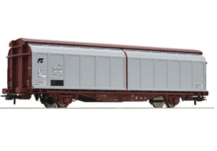

cosa si dice dei carri Roco 76879 , carro a pareti scorrevoli ?
sono reali o ricoloriture ?
grazie Andrea

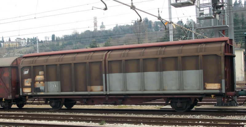

Chi se la sente di dire se è italianizzato o meno questo carro 76879?
76879.jpg [ 46.1 KiB | Osservato 6941 volte ]
 Oggetto del messaggio: Re: Carri merci FS in scala H0 “senza errori”
MessaggioInviato: mercoledì 26 giugno 2019, 7:01
Messaggi: 1086
Salve.
Vi sono alcuni leveraggi della parte inferiore che forse non sono posizionati correttamente. Inoltre, ma questo è presente in non tutti i carri, le barre longitudinali delle pareti dovrebbero avere un incavo.
Riguardo le misure non so dire niente.
Quindi, se non mi è sfuggito qualcosa, è abbastanza fedele.

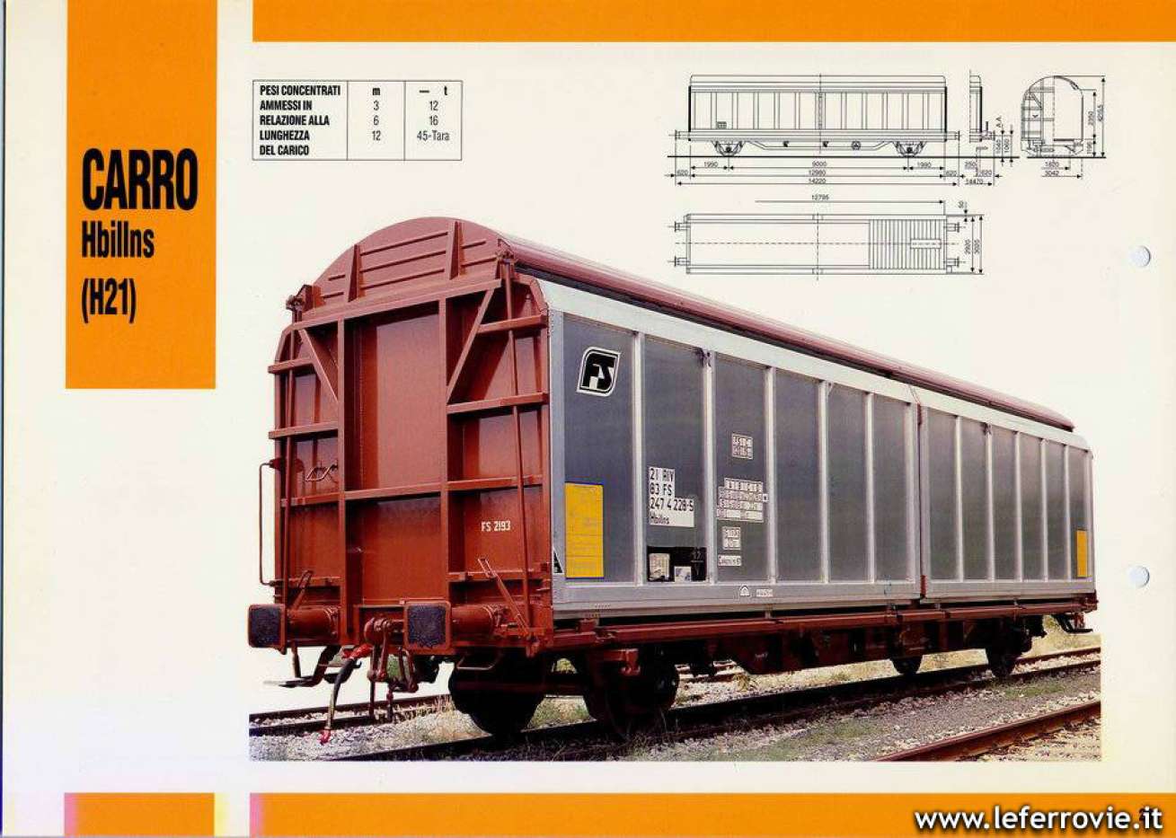

Se confrontato con queste ...
YAFSS_166.jpg [ 84.6 KiB | Osservato 6853 volte ]
YAFSS_167.jpg [ 115.45 KiB | Osservato 6853 volte ]
... anche a me sembra abbastanza fedele

Benissimo; allora possiamo includere questo Hbbillns, che sarebbe quello della prima foto, perchè il secondo è leggermente diverso. Naturalmente penso che valga lo stesso discorso fatto tempo fa per i carri FF; quindi supporto ruote, ceppi, ecc. da verniciare in nero a cura dell'acquirente.

il carro realizzato da Ferfix ė diverso da quello della Roco. Nelle foto postate da San Tino, quello della Roco ė il primo, quello di Ferfix è il secondo. Le principali differenze estetiche riguardano il ricasco del tetto che è sagomato in modo differente. Vi sono poi altre differenze che sono notabili solo ad un esame più attento.

Ciao Andrea a giudicare da questa discussione trovata in rete http://www.scalatt.it/forum/pop_printer_friendly.asp?TOPIC_ID=6680 sembrerebbe che il modello Ferfix sia il tipo H21 (seconda foto del post sopra) almeno a giudicare dalle testate ...

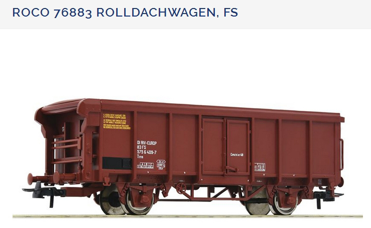

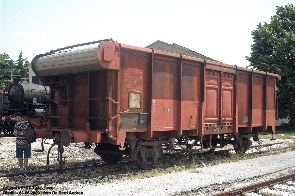

Nuova uscita Roco (ma forse è una riedizione). Art.76883 Carro a tetto apribile tipo Tms:
Pareri?

Ciao Gianni questo è il modello roco
YAFSS_240.jpg [ 153.08 KiB | Osservato 5971 volte ]

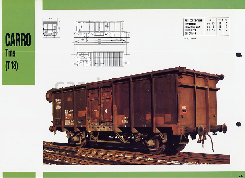

questo è il reale FS
YAFSS_239.jpg [ 227.97 KiB | Osservato 5971 volte ]
non mi sembra molto diverso ....

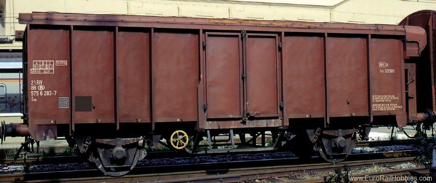

Direi che le inesattezze si sprecano...
Questo è il carro FS al vero, immagine tratta da http://www.trainsimhobby.net :
E questo è il modello di Roco, già da stampi KMB, foto recuperata su eBay (il weathering non mi dispiace):
Saltano subito all'occhio: testate e meccanismi di controllo diversi, carter del rullo diversi, portelloni diversi, bordi superiori diversi, per fermarsi alle cose principali. Poi va segnalato il selettore V/C al vero contro il volantino sul modello, respingenti ovviamente diversi, parasala e boccole - sia pur leggermente - diversi.
Questo infine il carro riprodotto da Roco in versione reale:
Purtroppo sembra proprio che il solito riverniciatore abusivo abbia colpito ancora.
