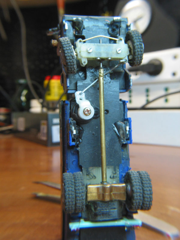

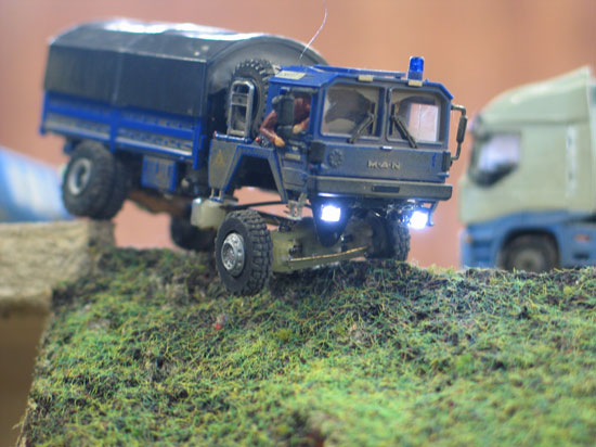

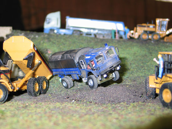

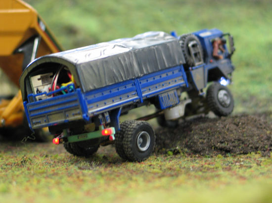

le prime foto che ho trovato.......
Questo è stato uno dei primi prototipi.........correva l'anno 2001!!!.....batterie ni cd, ed elettroniche "rabberciate".......comunque degno di nota il primo 4x4 in scala 1\87!!!!, sul forum diversi possono testimoniare il suo funzionamento.....attualmente fermo in officina per sostituzione batterie e riallineamento trasmissione...chissà quando riprenderà la strada.....
comunque negli anni a seguire il mio parco dei "telecomandati" è cresciuto in numero e diminuito in misure di ingombro.....
lo zeta è quasi nà passeggiata......inoltre ho fatto anche diversi camion su commissione....
credimi lascia perdere....se vuoi vivere...continua con i modelli normali.....ne guadagni in salute!!!....gli amici potranno confermare.....ad ogni modello nuovo..... mi dicono sempre .."tu stai male, non sei normale".....speriamo sia di buon auspicio.... :D :D :D
il link messo è molte esplicativo.......comunque per dovere di cronaca lui ha fatto il tuareg.......io la golf!!...direi una a zero per me palla al centro......Grande Andreas ( proprietario del tuareg) mio caro amico e sempre prodigo di consigli......ve lo ripeto statene fuori se volete vivere tranquilli!!!....
poi non dite che non vi avevo avvertito!....

E' difficile vivere tranquilli anche solo a guardarli. :shock: :shock: :shock: :shock: :shock: :shock:
Grandioso. Super complimenti infiniti
A quando anche i tergi funzionanti? :D :D :D :D :D
Alberto

.... Credo in un solo Ser Luke .....
Non voglio essere blasfemo ma posso confermare quanto affermato da Luca - Ser Luke.
Visti girare personalmente sul mio dioramino i suoi camion. Luci, segnale acustico della retro.
Uno spettacolo vederli in movimento e in manovra. Anche perchè il bello è la velocità ridotta.
Fili, led !!!!! Confermo da impazzire !!! Malato ?? Straconfermo !! Un SUPER BIG ?? Straconfermatissimo.
L'ultima volta che ci eravamo visti doveva motorizzare un mio Fiat 691 a quattro assi ......
GRANDE LUCA ..... PER ME NUMERO UNO !!

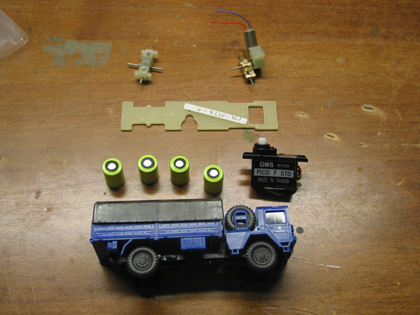

Ciao Ser Luke, avrei una domanda da farti, visto che sei riuscito a fare quello che vediamo in 1:87 e a lasciarci senza parole,con le scale più grandi penso non vi siano problemi, comunque avrei a disposizione alcuni esemplari di fiat 690T con semirimorchio (quelli che si prendevano nelle stazioni di servizio, ricordate??) e vorrei provare a farne "muovere" uno autonomamente come uno dei tuoi modelli, potresti indicarmi che tipo di materiale mi serve?Considera che, dalle misurazioni che ho fatto, i camion sono in scala 1:55 circa.

ok direi che ti servirebbe, motore ( 1,5 o 3 V.) con ingranaggi, da calcolare la velocità ( forse la cosa più difficile, ma non impossibile)....
un servo per lo sterzo ( e chiaramente modificare l'asse anteriore in modo da renderlo sterzante), ricevente o FM 40 Mhz, oppure 2,4Ghz, da decidere, un regolatore per il motore, batteria Lipo 3,7V. ( una cella al litio), interrutore e spinotto per poter ricaricare la pila a bordo.....comunque in 1\55 ci stai alla grande!.....ah!! poi il telecomando...
questo è il minimo che ti serve per poterlo far muovere....
MessaggioInviato: mercoledì 22 febbraio 2012, 22:48
Messaggi: 2001
Leggendo gli ingredienti sto pensando a dove sistemare i pezzi, poiché si tratta di un trattore, quindi sprovvisto di cassone e con telaio aperto, non é facile occultare motore e servi, pensavo che il servo dello sterzo potrei metterlo in cabina e farlo lavorare dal dentro, il motore calettarlo direttamente sull'assale posteriore, mentre tutto il resto ficcarlo dentro al semirimorchio (Si riesce a smontare!!!!! :shock: :shock: ) ed i vari fili utilizzarli come riproduzione dei cavi elettrici ed idraulici che vanno dal trattore al semi.
Che ne pensi?
Che ne pensi?
Ale credimi nel tuo modello puoi metterci tutto senza che si vede niente!!.....io ho tre trattori 2 scania, uno 2 assi e un tre assi, mercedes 2 assi , è su commissione ho fatto un volvo Fh 2 assi..........in 1\87...tutto nascosto!!..., ricevente, servo, batteria, motore con riduttore, regolatore di velocità, interrutore on\off, spinotto per ricarica batteria( al litio)....mi avanza anche il posto per qualche santo, che puntualmente viene chiamato in causa.....
