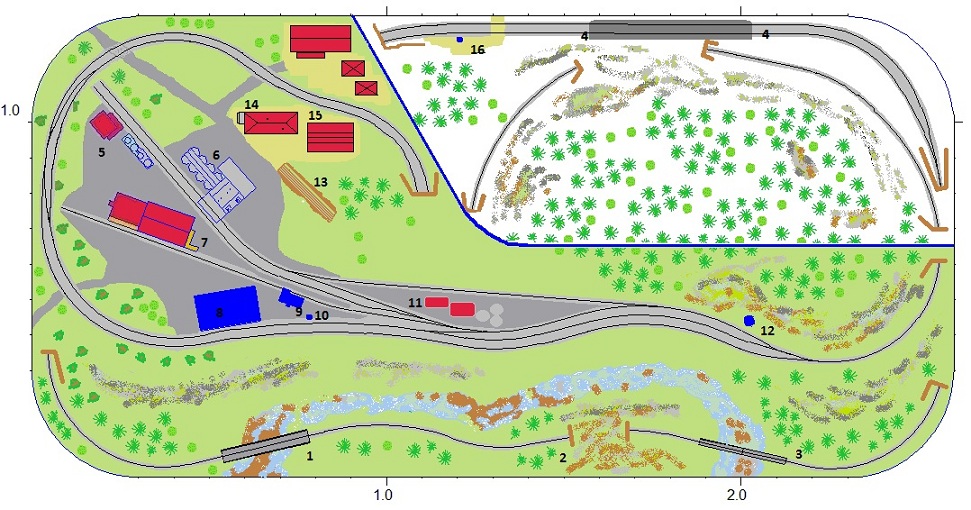

Molto probabilmente il prossimo plastico sarà d'ambientazione... Austriaca: linea di valico, parte a binario singolo, parte a doppio binario. Scala, ovviamente, N!
Dimensioni: 260 cm x 130 cm
oebb_1.jpg [ 227.48 KiB | Osservato 5323 volte ]
Fra le particolarità, il fondale di separazione fra la zona ad ambientazione estiva e quella ad ambientazione invernale.
Ecco il tracciato dei binari in vista
Impressioni o suggerimenti?

bello!
ma come ma avendo un divisorio nel mezzo come lo collochi?
deve stare nel centro di una stanza?
 Oggetto del messaggio: Re: OBB
MessaggioInviato: mercoledì 18 gennaio 2012, 22:58
Messaggi: 9224
Suggerirei di inserire il (doppio) sfondo longitudinalmente, in maniera da suddividere il plastico in un "davanti" ed un "dietro" visibili uno per volta.
In tal modo si ottengono due plastici in uno, per l' appunto anche con paesaggi totalmente diversi ( citta' / campagna, estate / inverno ), etc.
P.S.: ovviamente, come ha osservato giustamente Alessio, il difetto di questo tipo di soluzione e' che richiede che ambedue i lati lunghi siano visibili e, quindi, il tavolo deve essere o in centro stanza o con un lato corto contro muro.

Concordo con Alessio e Stefano ,che naturalmente saluto.L'idea in ogni caso è buona ,con il due stagioni puoi riprodurre situazioni differenti.Mi permetto di darti solo dei suggerimenti,evita curve a vista di così ampio raggio (eliminabili se lo sezioni longitudinalmente)possibilmente riproduci un piano stazione al vero,ispirati insomma ad un paesaggio reale che hai visto e conosci bene o procurati ampia documentazione.Se come dici deve essere una linea di valico ,austriaca?,devi poi pensare alla linea di contatto e al segnalamento tutte cose da pianificare prima di iniziare.Ciao a sentirci.Luigi.

Beh... ho pensato più che altro ad un plastico "da esposizione" e quindi facilmente trasportabile. I plastici fissi sono un'altra cosa... non li farei mai rettangolari! Al limite, è da prevedere che si appoggi al muro la parete corta di destra.
@bigboy60
Non dividerei esattamente a metà il plastico. Voglio avere proprio una prevalenza di ambiente "estivo" per la stazione e per la zona industriale. Penso infatti che altrimenti mi annoierei un po' senza manovrare un po' di carri...
@1044
Alla palificazione ci sto pensando... ma non ne vengo a capo. Sommerfeldt in N praticamente propone per l'Austria la stessa palificazione DB, che, estremizzando potrebbe andar bene per zone elettrificate in passato.. Mi sa che dovrò provare a fare qualcosa con le manine...
Per il tracciato, sono proprio le curve ad ampio raggio in vista che mi piacciono!
Ciao e grazie!
Jgiovenni
www.plasticando.com

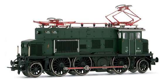

Ho poco di Austriaco ma questa novità di Rivarossi non me la voglio proprio perdere.
E come ha scritto Sabatini nel reportage su Norimberga: talmente sgraziata da essere... bellissima!
