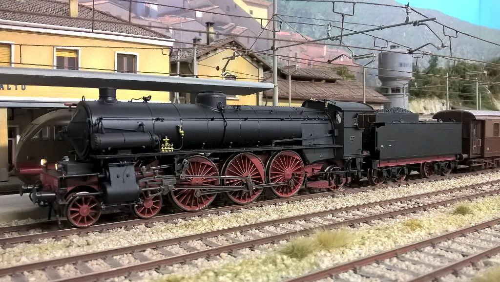

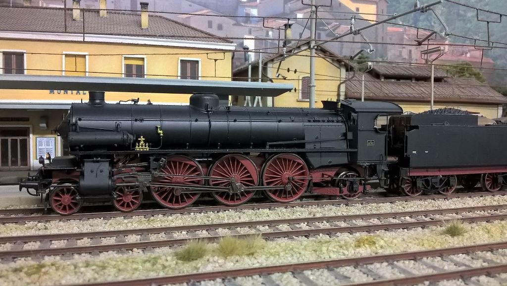

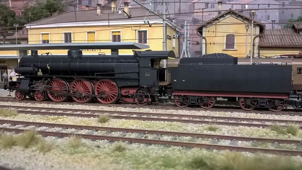

Oggi mi sono dedicato alla GR 691 025 di Oskar. Ho montato tutti gli aggiuntivi con qualche adattamento per poter farle percorrere curve di raggio 55cm, l'asse motore con cerchi gommati ed il nuovo decoder sound di Portigliatti.
Dopo adeguato appesantimento del tender, il funzionamento è soddisfacente anche se non particolarmente fluido in marcia avanti. A marcia indietro c'è un po di ondeggiamento.
La loco tira 6 carrozze Roco/Acme su elicoidale 2,5% senza scivolare ma perde un po' di velocità sulla rampa.
Carlo

Hai ragione! All'epoca ricevetti un disegno quotato della locomotiva ma non mi accorsi che si trattava di una 690. Sono corretti i dati forniti da '300zxbiturbo' e cioè diam. ruotino anteriore 1090mm (in scala esatta 12,5mm - oskar 11,5mm), diam. ruotino bissel 1230mm (in scala esatta 14,1mm - oskar 13mm). Tuttavia la differenza di circa 1mm sul diametro non è tale da snaturare il modello. Le ruote proposte in alternativa, Roco e Rivarossi, hanno il cerchio ed i raggi più spessi delle ruote Oskar compromettendo la 'trasparenza' tipica del carrello anteriore. Secondo me è preferibile lasciare il modello com'è.
Aggiungo che il rallentamento osservato in salita con le 6 carrozze Acme+Roco era giustificato dallo scarso scorrimento dei carrelli e quindi da una non trascurabile resistenza al moto. Provata la loco con carrozze più scorrevoli. Netto miglioramento.
