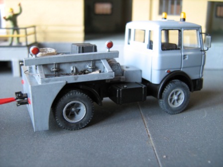

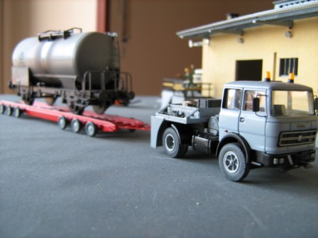

Finalmente oggi ho terminato il 619 zavorrato con coccodrillo !!!
Rappresenta per me un modello importante. E’ stato realizzato durante la nascita di mia figlia Miriana. E’ un passaggio tra una vita a due di coppia e una vita a tre di famiglia.
Certo, non è più come una volta !! :(
Ora il tempo da dedicare ai modellini è pochissimo. Piccoli ritagli tra un biberon e l’altro !!! Però sono contentissimo. :D :D :D
Mi spiace per gli amici che aspettano dei tempi “biblici” per avere un modellino ma sono certo che capiranno !!! :lol: :lol: :lol:
Tornando al modellino, non ci sono varianti costruttive rispetto ai precedenti. In questo caso, come da richiesta, è stato colorato in rosso il coccodrillo anziché in grigio. Il coccodrillo è stato completato da piccole gemmine Tron posteriori e dalla barra d’aggancio realizzata in filo metallico e pezzi di tessera telefonica.
La motrice ha subito i soliti interventi che opero sulle mie elaborazioni. A completare il tutto : gemmine posteriori della Tron, mascherina in fotoincisione della G&G Rail, specchietti laterali in fotoincisione realizzati da estevan0000, decals G&G Rail, lampeggianti Roco Miniatur e zavorra completata da varie attrezzature. Le ruote in fusione di metallo sono di Weinert. Verricello e serbatoio ausiliare sono Preiser.
Al momento stop con i vecchi Fiat. Troppo lavoro necessario per questo periodo !! Mi dedicherò, come anticipato, a qualche realizzazione semplice semplice prendendo dei pezzi dalla mia Magic Box.
Un saluto, Marco

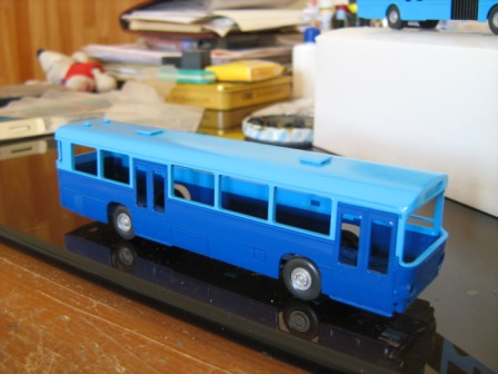

Arrivata l’estate e il caldo (anche troppo !!) è tempo di riprendere i lavori. Anche se con pochissimo tempo libero devo pur iniziare e andare avanti. Terminata l’ultima zavorra per l’amico Alberto ho iniziato il lungo, mooolto lungo, lavoro per l’amico Mimmo. Vi ricordate ? Quello della flotta “Lazzi”. I mezzi sono tutti arrivati, mancano ancora le decals …… Guido ci sei ?? Lo so che già ci siamo sentiti però se leggi …. Scherzo !! :wink:
Come vi dicevo la flotta della “Lazzi” che andrà a servire ogni angolo del plastico è formato da vari mezzi anche se la dotazione originaria prevedeva due tipologie di mezzi. Dei Setra SE 150 forniti dalla IMU per percorsi interurbani e degli Ikarus forniti dalla SES per servizio urbano. La colorazione scelta blu Ral 5017 e azzurro chiaro 047. Nel corso degli anni sono stati provati e poi acquistati alcuni mezzi usati provenienti da città tedesche.
Oggi le officine hanno iniziato i lavori proprio su tali mezzi. In particolare: un bus snodato Mercedes di Wiking, un Man di Herpa appartenuto ai pompieri di Stoccarda e due piccoli pulmini Mercedes Ibertren dismessi dalla Lufthansa.
Il lavoro svolto: Vim in polvere e vecchio spazzolino per rendere leggermente abrase le superfici, detersivo per piatti per sgrassare il tutto. Asciugatura accurata di ogni singolo pezzo. Prima mano di fondo. Rimanenza del primer Tamiya e dopo ho utilizzato l’ottimo stucco spray bianco della Saratoga.
Coloritura: Il bus snodato ha avuto al momento solo l’azzurro chiaro a cui seguirà dopo perfetta asciugatura, il blu nella parte bassa delle fiancate. Il Man è stato completato così come i due piccoli pulmini. I cerchi delle ruote sono stati fatti con alluminio ruote 126. Interni e telai in nero opaco……..

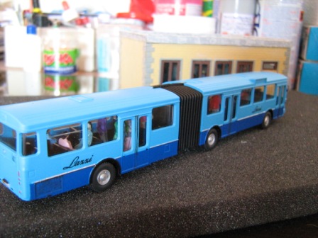

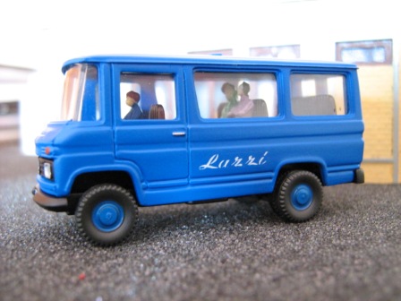

Questa settimana sono andato avanti a piccoli passi e oggi, complice la festività romana dei patroni, ho completato due dei quattro bus iniziati. Per gli altri rimango in attesa delle decals ! :(
Il minibus è stato decorato con decals bianche "Lazzi" della G&G Rail, due sulle fiancate e una sul retro e satinato. Targhe fatte in casa (Arezzo), tagliate a misura e incollate. Le targhe sono a scelta tra Arezzo, Firenze e Genova, visto che "Lazzi" opera tra Liguria e Toscana. Decorate a pennello le frecce laterali e le varie maniglie, tutte cromate. All'interno economici pupazzetti cinesi. Bruttissimi ma molto molto convenienti. Ottimi per vivacizzare mezzi e interni di ambienti !! I cerchi delle ruote sono stati ripresi a pennello con un blu della Testor.
Il Mercedes snodato è stato prima satinato perchè ho usato delle decals fatte in casa precedentemente satinate. Quindi per nascondere la pellicola di supporto ho dovuto uniformare il fondo. Applicate le decals e decorata a pennello la fanaleria ho passato altro satinante. Le cromature sono state eseguite con pennarello Paper Mate. Altri piccoli dettagli, come specchietti laterali, guarnizioni delle porte sono stati fatti sempre a pennello. Per finire targhe e pupazzi. Le gomme, su tutti i mezzi, sono state semplicemente trattate con satinante.
Un saluto, Marco
PS : per le mascherature, necessarie sulla parte bassa del mercedes snodato, ho utilizzato l'ottimo nastrino Tamiya. Perfetto e coprente anche nei punti più difficili !! E' meglio perdere dieci minuti in più per fare un ottima mascheratura che andare poi a riprendere i vari punti di colore ..... con la bomboletta non sono ammessi errori !!! :lol: :lol: :lol:
minibus-3.JPG [ 53.45 KiB | Osservato 4247 volte ]
snodato-3.JPG [ 60.94 KiB | Osservato 4247 volte ]
