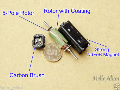

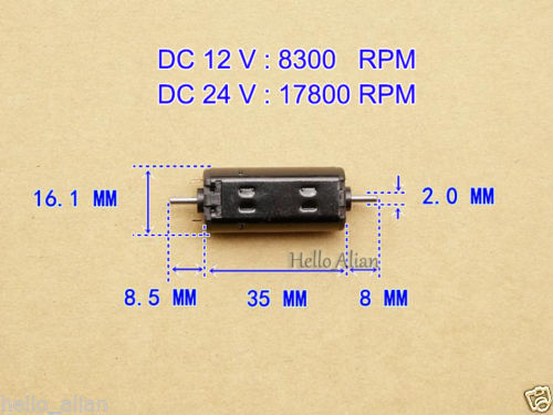

Aggiungo: il motore lo potete acquistare su E-Bay, ecco le foto:
s-l501.jpg [ 33.37 KiB | Osservato 4051 volte ]
s-l500.jpg [ 41.17 KiB | Osservato 4051 volte ]
Grazie Alessandro,
Ti chiedo scusa per la mia ignoranza ma quindi qual'e' il nome di questo motore?
Grazie ancora.
Daniele

Messaggi: 6432
Già: produttore, articolo, caratteristiche tecniche complete?

Con il nome o il produttore o l'articolo cosa risolvete? Il nome e il produttore non li conosco e, francamente, non mi interessa; conosco molto bene il comportamente del motore, visto e provato su modelli di varie marche, smontato in tutte le sue parti più volte. Costruzione robusta ma non senza qualche piccola pecca, causa di alcuni problemi come il rumore di alcune 744; con magneti potentissimi e disegno skewed degli avvolgimenti per una maggiore potenza ai bassi regimi. Unica pecca le spazzole non sostituibili e/o registrabili.

Per chi fosse interessato, il motore appena descritto sembra acquistabile, con spedizione in ITALIA, qui:
http://www.ebay.com/itm/DC12V-8300RPM-H ... Sw1DtXEeLj
E' vero che i carboncini sul collettore non sono intercambiabili, ma sempre meglio delle lamelle, che (il collettore) lo consumano più velocemente.
Quanto al prezzo, soprassiedo da salaci commenti.
Buona giornata. :mrgreen:
Alberto
Scusa Alessandro il nome mi serviva per cercarlo in internet se no non so cosa scrivere su eBay per cercare il motore in oggetto!
Oppure mi sono perso qualcosa?
