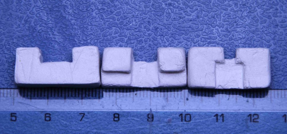

Dopo aver fatto delle prove con del polistirene per non intralciare con timoni di allontanamento e viti di fissaggio dell'altoparlante, ho modellato il Das per ottenere la sagoma di tre zavorre da porre nel tender, due sotto al pcb ed una posteriore.
zavorra_691_rw02.jpg [ 86.91 KiB | Osservato 6278 volte ]
Una volta indurite, le ho usate per imprimere su una tavoletta fresca di altro Das lo stampo che poi ha ospitato una colata di stagno. Il risultato sono stati 42 g di zavorra, poi opportunamente isolata con nastro da elettricista per non creare corti. Per completare, poiché tra la riproduzione del carbone e la piastra-zavorra messa ex fabrica vi era un po' di posto, c'ho messo 5-6 g di piombini da pesca così da arrivare a circa 50 g complessivi.
Ora non mi resta che provare il complesso tender+macchina per vedere se il primo, a marcia indietro, deraglia ancora. Spero di no, perché altro spazio per nuova zavorra non saprei dove trovarlo...

Per esperienza temo che 42g siano troppi ... sovraccarichi la struttura dei carrelli (nel tempo ti si deformano) e le sedi per gli assi (anomalo consumo).
Perché non aumentare per gradi fino a che hai un funzionamento accettabile .... ???

Esistono dei pratici pesetti adesivi da 5 e 10 g usati per equilibrare i cerchi in lega. Un qualsiasi gommista ve li regalerà sicuramente. Sono di una lega di alluminio penso e non si deformano nel tempo come il piombo.
Effettivamente 50 gr sono esagerati ed equivalgono quasi il peso del tender.

A mio parere 50 gr sono abbondanti ma ci possono stare. Non credo che avrai problemi di deformazione dei carrelli o del telaio, invece sarà importante tenere le sedi di rotolamento degli assi del tender ben lubrificate per evitare (o meglio ridurre) l'usura delle stesse nel tempo. Usa liquidi lubrificanti di buona qualità (Roco, Fleischmann ecc) e tieni lubrificato anche il biellismo per evitare impuntamenti.
Inoltre ti consiglio di sostituire l'asse motore della loco con quello gommato fornito a parte (sic) dalla Oskar. Non so che plastico hai ma il mio è piuttosto lungo ed è dotato di elicoidali con pendenza al 2,3%; la loco con asse senza cerchi di aderenza a mala pena riusciva a trainare se stessa. Con l'asse gommato sale senza problemi con 5-6 carrozze epoca III.

Ho usato stagno perché ne avevo di risulta dalla creazione degli alberi con filo di rame e quindi è stato un modo per non sprecarlo. Mi viene voglia di provare anche con il piombo...
Per il peso: essendo tre elementi da circa 12-15 g ciascuno, farò delle prove come suggerisce Alessandro togliendone uno e vedrò se il tutto funziona lo stesso.
