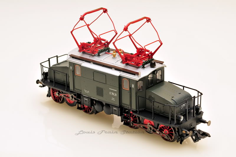

Mi stò letteralmente appassionando alle elettriche a bielle e così dopo essermi lasciato tentare dalla nuova Ce4/6 BLS di Rivarossi sono fortemente attratto dalla E70 che Trix ha proposto, un paio di anni fa, nella classica veste verde con marcatura DB epoca III.
Quello che vorrei qui chiedere ai super esperti è se esiste la possibilità di sostituire i robusti pantografi, con un modello più raffinato ma senza intervenire con pesanti modifiche sugli attacchi originali.
DSC_1712.jpg [ 63.07 KiB | Osservato 7178 volte ]

Sommerfeldt produce(va?) con codice 820, un pantografo di tipo SBS9 o SBS10, che credo sia suppergiu' compatibile, come tipologia, con quello della E70 (che mi pare poi un Sommerfeldt pure lui). Prova a partire da li, c'e' una buona probabilita' che l'attacco sia identico. C'e' giusto il rischio che utilizzi viti piu' piccole per il fissaggio.
Purtroppo e' un argomento che ho esplorato parecchi anni fa, intorno al 1998/99, e non ricordo piu' bene tutte le distinzioni tra i vari modelli di panto tedeschi in epoca II e III; di sicuro Roco produce anche lei, almeno da allora, pantografi anche piu' fini del succitato Sommerfeldt (vedi quelli montati sulle E17-E18-E91). Questi pero' hanno gli attacchi diversi, sia per diametro (inferiore) delle viti utilizzate, sia per la posizione stessa della vite che non e' piu' centrale ma laterale. Dove li ho installati c'e' stato quindi un lavoro di adattamento da fare (non tanto per i fori nuovi, quanto per mascherare quello vecchio). Come fatto notare, anche altri produttori hanno realizzato panto piu' fini per le macchine DRG/DB antiquate, vedi Brawa e anche Piko per le sue E93 ed E63. All'epoca preferii alla fine i Roco per la maggiore facilita' nel reperirli (relativamente...).

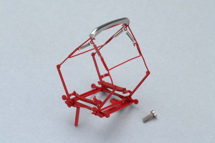

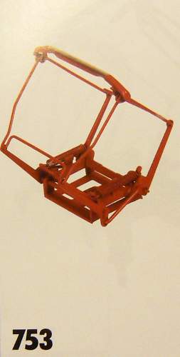

Grazie a tutti per le risposte,
in effetti come mi avete scritto, l'SBS 9 di Sommerfeld e` identico al Trix mentre, i pantografi montati sui modelli dell'ultima generazione, Roco, Brawa o anche Piko, hanno un sistema di fissaggio completamente differente.
Ho paura quindi che dovro` accontentarmi e mantenere i pantografi originali, in fondo hanno la caratteristica di essere adeguati alla qualita` del modello (intesa come robustezza).
piko 56150.jpg [ 28.18 KiB | Osservato 7041 volte ]
Sommerfeld SBS 9.jpg [ 10.09 KiB | Osservato 7041 volte ]

Non gettare la spugna; come accennavo sopra, il Sommerfeldt 820 e' comunque piu' fine del vecchio modello 753 anche se non raggiunge il Roco, e probabilmente l'attacco e' lo stesso. A te decidere se ne valga la pena... (guardandoli bene, non c'e' poi tutta questa differenza...)
