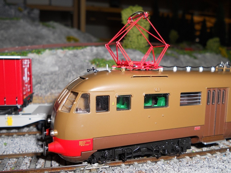

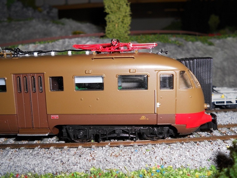

Ho montato i pantografi Lemodel sulle belle 840; a mio avviso ci stanno proprio bene! Ecco il piccolo contributo
Buona giornata

Davvero molto belle Graziano, penso che li sostituirò anche io, ma prima mi piacerebbe vedere un confronto delle foto laterali fatte prima e dopo, cioè riuscire a capire quanto riescono ad appiattirsi rispetto ai suoi originali.
Marco

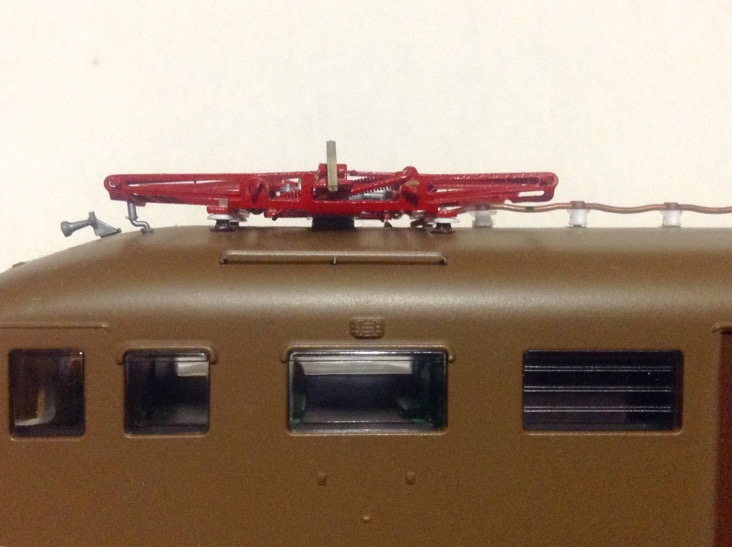

Salve.
Questo è il pantografo originale: io non vedo tutto questo miglioramento. Giusto lo spessore dei bracci forse è minore nel pantografo LE Models.

Messaggi: 1171
Confermo che sull'appiattimento non guadagni nulla, ma il Lemodels è più fine e completo; nel senso che è minore lo spessore del metallo, presenta lo strisciante in scala e pistoncini vari di sollevamento, ritoccati( da me) in argento. Il tutto, a mio avviso da un tocco di realismo in più.
