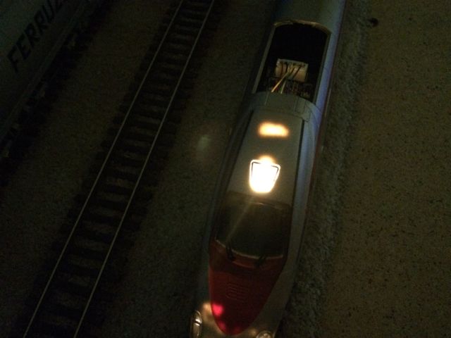

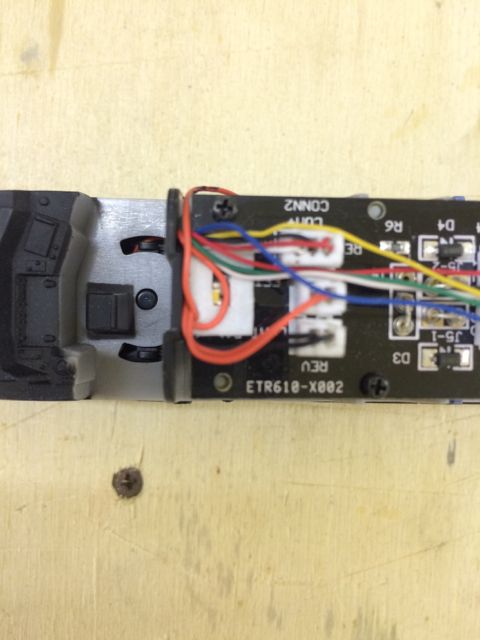

Ieri sera ho messo mano al modello di un amico. Ho risolto la problematica ma ho faticato non poco. Nonostante la modifica il led del terzo faro della motrice sfarfallava. C'è un ritorno di segnale. Pure avendo provato a collegarlo direttamente e isolando la pista mi sfarfallava. Il problema pertanto è sul segnale inviato al comune. Purtroppo non ho risolto ma tamponato. Un leggero sfarfallio permane. Mi sono accorto anche che sul Pbc manca un componente presente sul Pbc del mio modello.
Vi allego la foto........magari potremmo fare un bel giochino.....trova la parte mancante!
IMG_4955.jpg [ 53.7 KiB | Osservato 8703 volte ]
Dai vi do un aiutino.......in alto a destra.
Vi passo anche una bella foto del modello illuminato...........commentate voi dai.
IMG_4958.jpg [ 37.3 KiB | Osservato 8703 volte ]
IMG_4960.jpg [ 37.51 KiB | Osservato 8703 volte ]
Vi piace l'effetto....."trasparenza"
Comunque ho risolto riverniciando il sotto scocca con del nero coprente opaco.
Una testata invece è trattata con il nero coprente opaco e con un pezzo di nastro alluminio, l'altra invece era senza trattamento.
infine questo è quello che ho trovato sotto la rimorchiata.
IMG_4962.jpg [ 42.49 KiB | Osservato 8703 volte ]
Povero led.....
Io chiudo. Non metto mano ad altri di questi elettrotreni. Fatelo fare al produttore. Ieri sera ci ho lasciato 2 ore pure sapendo dove mettere le mani.
Per la scorrevolezza nulla da eccepire. Circola bene e dopo un buon rodaggio ha diminuito di molto la rumorosità. I decoder ora rimangono tiepidi ad una corretta temperatura di esercizio.

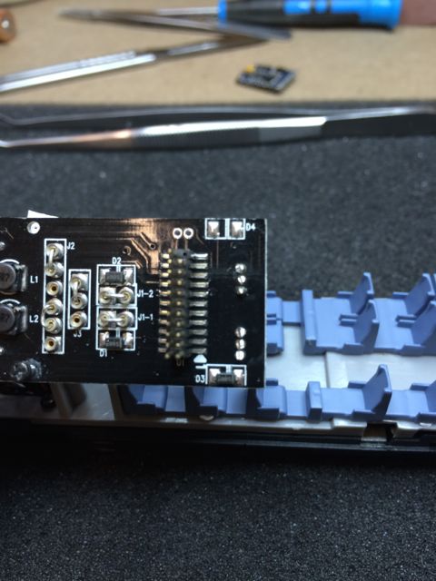

Forse l'ETR del tuo amico è della prima serie? il mio lo è ed ha un PCB piuttosto differente, sembra addirittura che sia rovesciato.
