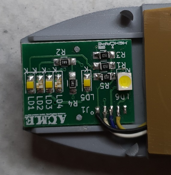

Non ho verificato i circuiti ma il problema sembra essere nel dimensionamento delle resistenze di limitazione dei LED (prima le rosse e, post sostituzione del pcb luci da parte di Acme, le bianche)....
Quindi farlo correre a piena tensione (ovviamente dipende dal trasformatore e dal tracciato) per un ora continuativa comporta sicuramente dei surriscaldamenti anche se magari non si arriva alla bruciatura (ma alla deformazione delle plastiche è possibile).
Almeno in digitale si può intervenire sulla luminosità dei fari e rientrare così in zona sicurezza.

Riporto su la discussione inserendo un video del convoglio completo di mantici "accorciati" e della modifica non invasiva ai PCB luci delle carrozze di testa.

il risultato finale (corsa e luci) è dimostrato. Resta la curiosità della modifica, vista da vicino.
I mantici corti li ho già acquistati, ma la modifica alle luci con schemi e foto di dettaglio mi sarebbe molto utile...

Alle luci è sufficiente sostituire le 3 resistenze SMD con la scritta 221 (valore 220 ohm) con altrettante resistenze di pari dimensioni (tipo 0805) di valore almeno 1000 ohm.
Per avere un'intensità maggiore delle luci di profondità è necessario sostituire tale led con un SMD più grande, io ad esempio l'ho sostituito con un 3528 bianco freddo.

sarebbe possibile aggiungere resistenze normali con cavetti fini alloggiate altrove?
È difficile andare a saldare cavetti aggiuntivi in prossimità di quelle resistenze e fare un lavoro "pulito".
Se necessita ho il materiale per sostituirle.

avevo in mente di metterle vicino al pcb, intercettando il cavetto che va verso le luci.

Credo sia certamente possibile, considerando la resistenza totale con il montaggio in serie.
Sostituire solo la resistenza SMD renderebbe Il lavoro più pulito e solido.

Allego l'immagine con uno dei due PCB luci di testa modificato.
In particolare sul mio modello ho installato resistenze smd 0805 da 1500 ohm e un led 3528 per le luci di profondità.
A tempo perso sostituirò i 3 led bianco caldo ancora originali con degli omologhi bianco freddo per rendere più credibile il modello.
Sono comunque molto soddisfatto del risultato ottenuto.
Gery,
Se non te la senti di sostituire le tre resistenze (che rimane la soluzione più pulita!), seguendo le piste del circuito stampato, il filo nero della foto è comune alle tre resistenze. Potresti dissaldare quello e mettere una sola resistenza volante fra la piazzola del filo nero e il filo stasso (magari chiusa in un pò di guaina termorestringente) da 1000-1200 ohm.
Non ho im modello... la mia è solo una ipotesi scaturita guardando la foto.
ciao!
