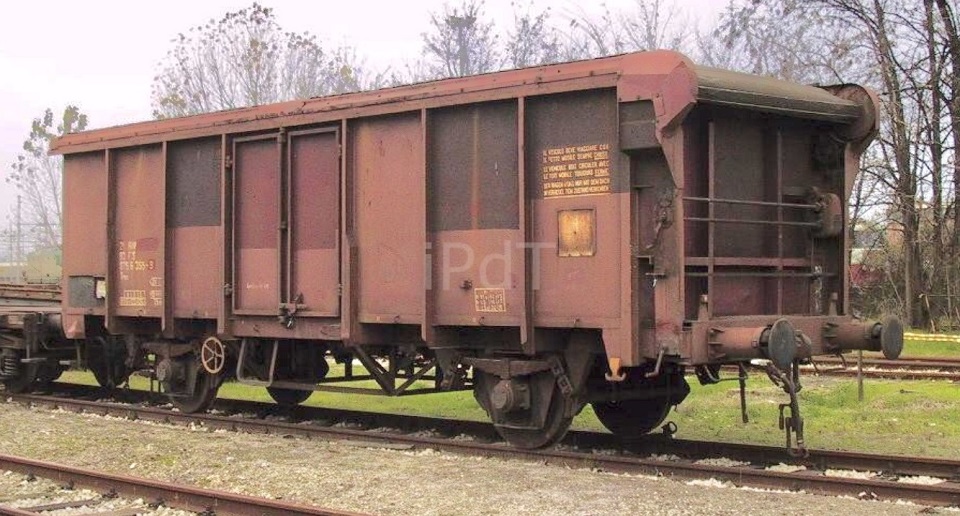

Questo Tms 075 6 355, e più simile al modello ROCO
Foto di Giancarlo Modesti, da il Portale dei Treni

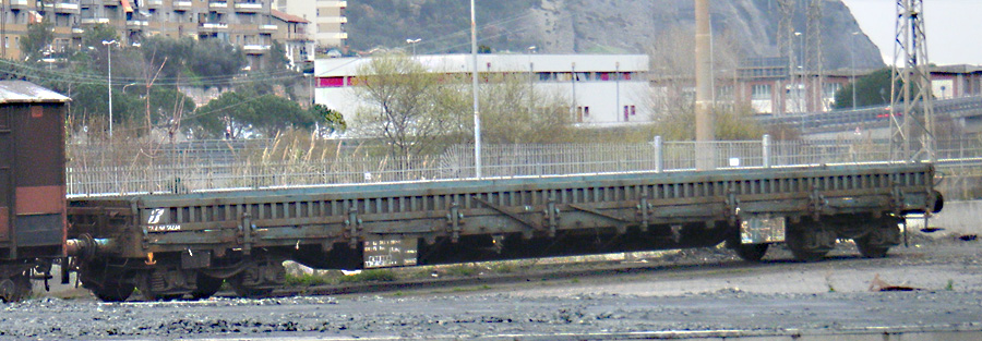

La differenza più grossa che ha il modello Roco rispetto al reale Res italiano sono gli stanti. Sul modello Roco si reclinano 4 verso sx e 4 verso dx lasciando uno spazio maggiore fra i due stanti centrali mentre sui carri FS veri gli stanti si reclinano tutti verso sx e sono equidistanti.

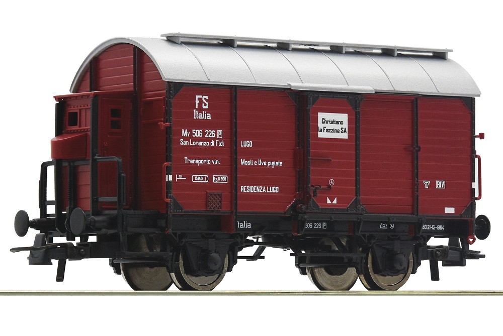

Commenti su questo ?
Roco-76304.jpg [ 182.42 KiB | Osservato 3199 volte ]
io sono alquanto "perplesso" ...

E' un "classico" di Fleischmann e Roco, ogni tanto salta fuori in una cromia diversa.
Fa "concorrenza" a quallo prodotto da Sagi https://www.sagimodel.it/prodotto/trasporto-vino/244/
Al vero bisogna vedere.

Io a suo tempo avevo preso lo stesso uscito qualche anno fa in livrea grigia, by Fleischmann.
Questo mi lascia perplesso nella livrea rosso vagone; essendo un carro privato, per la tipologia del carro non è detto che non ne abbiamo avuti anche noi di simili, pur con qualche differenza.

Ciao Zampa, credo che sia una ricoloritura di un modello Fleischmann
in considerazione che ora Fleischmann è stata convertita alla scala N.
Tuttavia leggendo questa discussione
https://www.marklinfan.com/f/topic.asp?TOPIC_ID=1461&whichpage=1
si trovano alcune foto di carri che direi simili (es. pagina 2 oppure pagina 6), ma difficile dire se siano proprio uguali (causa vecchie foto poco leggibili, o carri ripresi in lontananza), però la forma sembrerebbe quella ma la perplessità, e l'idea di una semplice ricoloritura di un carro straniero, rimane.

Esatto, questo è il carro Fleischmann di cui ho parlato qui sopra.

. Dall' elenco FS delle ditte proprietarie di carri al 30 aprile 1964 risulterebbe coerente la ditta Faccani e Rinaldi di Lugo , del carro grigio , intestataria dei carri numerati da 506 200 a 506 349 , il carro rosso porta però una data di revisione 21 dicembre 1964 .. 8) 8) successiva all' elenco in mio possesso ….
istintivamente mi piacerebbe per allungare il mio treno condotta ed aggiungere un tocco di colore all' uniformità del grigio …
