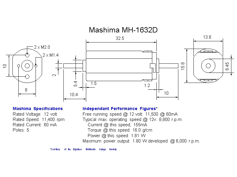

non ho il modello sotto mano la macchina ma a occhio dovrebbe essere questo.
mashima_1632d.jpg [ 131.83 KiB | Osservato 3241 volte ]

Idem come sopra.
Mancano le tensioni di lavoro e le relative correnti, per non dire delle curve di coppia: questi sono i dati che servono, in particolare per il DCC.
Quello che presenti sono i dati di un motore Mashima, non di quello installatao, che non sappiamo come si chiama.
Ripeto, a parità di dimensioni la potenza potrebbe essere anche tripla.
