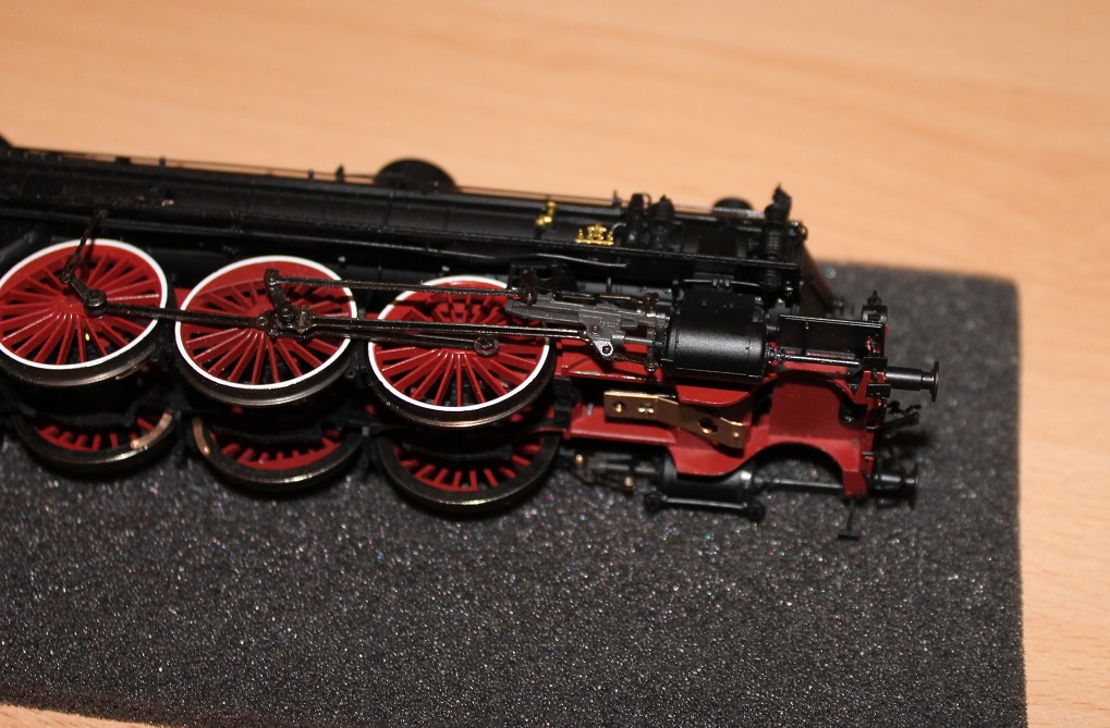

Io ho trovato un problema a montare i copristeli. L'invito è molto corto, ma non è questo il problema. Correttamente è stato predisposto l'incastro in modo che il copristelo abbia un orientamento. Invece cosa ha fatto il mio cinese? E' entrato con un alesatore nell'invito del segmento del cilindro e lo ha ravanato dandogli una forma circolare indebolendo in tal modo l'incastro che non avrebbe avuto bisogno di colla, o tutt'al più un po' di vinilica.
