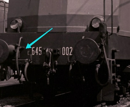

Piuttosto perché non fornire i reggitabella già montati, come sugli altri modelli.
Come chiesto da altri, chiedo anche io foto di locomotive reali col fissaggio del moderabile così alto.

Foto in rete magari non è immediato trovarle (ci vogliono i libri), visto che ormai sono passati 50 anni, ma all'epoca il moderabile era posizionato più in alto, poi arrivarono i colori e il posizionamto normato delle condutture pneumatiche.
Per la cronaca sui mezzi leggeri le condutture erano tre: freno continuo, moderabile, di fatto il parallelo dei compressori.

Messaggi: 591
Grazie per la risposta. I libri ce li ho, compreso il recente sulle e646, e non trovo riscontro. Ecco perché ho chiesto.

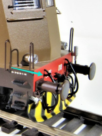

Forse con questa immagine mi spiego meglio.
IMG_20201031_091633.jpg [ 52.39 KiB | Osservato 3918 volte ]
Confrontala con la precedente e noti la differenza.

Messaggi: 1335
in effetti la differenza di altezza è notevole, ma può essere che per un certo periodo fossero fissate così.

@Md-510, i supporti negli anni di ambientazione in cui si presenta il modello
vennero spesso spostati più in alto, "accorciando" la parte metallica del tubo
che si innesta nel pancone, resta il fatto che comunque sul modello è posizionata
sempre più in alto di quanto mai visto, ma la cosa che a questo punto mi risulta
maggiormente visibile è il fatto che il tubo flessibile che vi è attaccato sotto
nel modello risulta eccessivamente lungo e questo lascia supporre che comunque
è sbagliato il disegno di tutto l'accoppiatore.

Anche secondo me vi è un errore.. ed è un errore presente anche su tutte le e636 Lima/Expert-Level con il pancone in questa configurazione, inclusa la 636 080

Messaggi: 1996
Località: ponte santa venere
parliamo comunque di un errore tollerabilissimo, il supporto dovrebbe stare forse meno di 1mm più in basso
che non inficiano nella maniera più assoluta l'aspetto che restituisce in maniera perfetta la macchina reale.
...poi se proprio volessimo metterci a vedere con la lente tutti gli accoppiatori dei freni prodotti ne troveremmo
delle belle, partendo dalle sezioni di riproduzione nella stragrande maggioranza dei casi eccessiva, alle parti
di accoppiamento riprodotti con una mezza sferetta, ecc. ecc.
