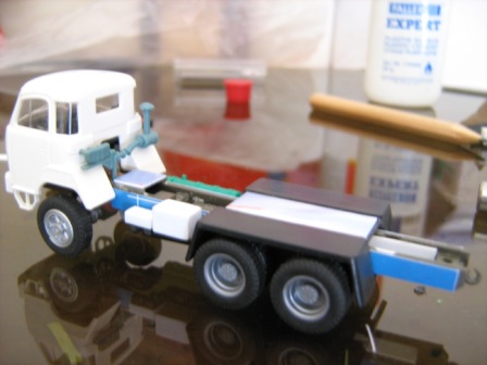

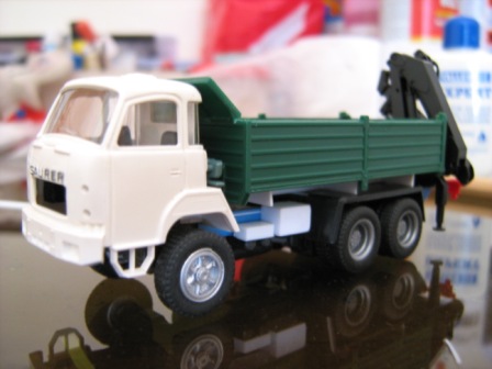

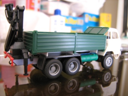

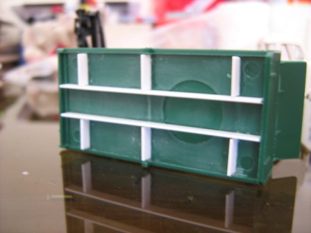

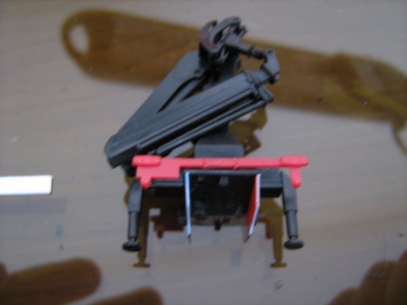

Ciao amici.
Eravamo rimasti alla vista del prototipo:
http://www.lkw-infos.eu/archiv/images/t ... 01-CH.html
Oggi ho terminato la prima parte del lavoro. Ovvero ho messo insieme quanti più pezzi possibili per ottenere, o almeno, andare il più vicino possibile al modello suddetto.
Mi occorreva un telaio lungo per ospitare cabina, cassone e grù. Possibilmente a tre assi e che risultasse un pò alto da terra.
La scelta è caduta su un camion Man della Roco Minitanks. Ho smontato tutto quanto e con lame e dischetto abrasivo montato su minitrapano ho pulito tutta la zona cabina che a me non serviva più. Il passo delle ruote è troppo lungo. In foto sembra ben più "compatto". Quindi ho asportato e pulito tutto il gruppo posteriore. A questo punto ho dovuto rinforzare il telaio stesso con dei profilini Evergreen incollati internamente. I tanti rimaneggiamenti avevano indebolito la struttura. Alla fine sul telaio (asportati anche serbatoi vari e marmitta) rimane solo il gruppo sospensioni anteriore.
Per le ruote posteriori ho recuperato un passaruote Lima. Lavorato in modo tale di andare a "ponte" sul telaio Roco. Internamente al gruppo Lima ho messo dei listelli di Evergreen per non dare troppo gioco al pezzo in fase di incollaggio. Ho così ottenuto la riproduzione delle balestre posteriori e del passaruote squadrato. Non proprio identico nella forma ma ci si può accontentare.
La coppa e il doppio ponte posteriore incollate sul telaio sono recuperate da un rottame di camion tipo USA di Herpa.
Con rimanenze Kibri ho realizzato la parte sottostante alla cabina di guida e la marmitta. Con filo metallico di opportuno diametro ho completato l'albero di trasmissione e il tubo di scarico dal collettore alla marmitta.
Le casse laterali (di cui una sicuramente porta batterie) le ho relaizzate con profili Evegreen di misure adeguate. Dall'altra parte ho recuperato un serbatoio Mercedes - Herpa.
Cabina Saurer RMM, cassone Herpa con telaietto realizzato in Evergreen, grù Herpa con base lavorata con listelli di tessera telefonica e una barra posteriore completa di fanali e porta targa di provenienza Kibri.
Le ruore sono Herpa con gommine morbide e battistrada sempre di Herpa. La parte visibile del motore è un clone in resina di motore Herpa. Travata una bustina di questi motori in uno dei tanti mercatini.
La colorazione sarà come da prototipo. Telaio e grù nero, passaruote posteriore e cassone argento, cabina arancione. A pennello, sempre in arancione, le casse laterali e i cerchi.
In settimana si prosegue...
