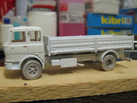

Ciao ragazzi.
Oggi ho passato le prime due mani di fondo bianco spray Saratoga.
Il fondo ha evidenziato due problemini sulla cabina.
Domani ad essiccazione avvenuta carteggio una parte del tetto e nuovamente il loghetto Fiat frontale.
Sempre domani preparo il deflettore, un ricambio Roco Miniatur.
Intanto una prova di assemblaggio con sotto le solite fantastiche ruote Weinert.
Marco

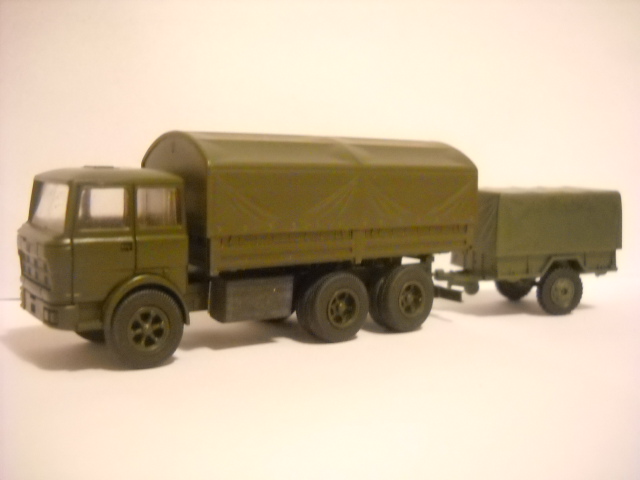

non lo ha fatto marco, ma lo sto facendo io, :D :D :D
la foto non è delle migliori
sono diventato matto a cercare la campana di aggancio per i rimorchi (come ricambio) per fortuna ho un collega che
conosce il tedesco, visto che era in vendita sulla baia.de
oltre a questo ne sto preparando un'altro con un container da 20
allego foto
saluti Sandro

Sandro bel lavoro!!!
Una domanda: i cerchi sono Herpa o Weinert?
Un'altra: cassone e telone?

Ciao Ale,
direi che quei cerchi sono gli HERPA articolo 052818 denominati "Trilex Wheelset For 4 Oldtimer Trucks"
Questo è il link a PROMOTEX, Canada con la foto:
http://www.promotex.ca/provisioner/cata ... t=oldtimer
ma penso proprio che tu li possa trovare anche sul sito Herpa.
Ciao a tutti.
Guido

Ciao , grazie della foto , interessantissimo , anche se ho qualche dubbio , ( forse un pò di ignoranza da parte mia , chiedo conferma a Nonomologati sull'esistenza di un camion simile )
penso che tali camion fossero in uso solo al genio come veicoli con cassone da cantiere ed eventualmente con la gru dietro oppure come trattori x i bilici ( in uso in aereonautica con rimorchio cisterna presso gli aereoporti ) , il cassone che hai applicato tu sembra quello che montano gli ACL e ACM 80 ( comunque resta un bel allestimento , complimenti )
interessante il rimorchio da 1/2 Ton di origine americana ( roco Minitanks ? )

Ciao Bruno.
Io in caserma avevo fermi sotto i capannoni e ormai fuori uso tre Fiat 300 con ribaltabile come quello in foto.
In officina, fermo da tempo, ma in attesa di riparazione (!!??) c'era un altro Fiat però trattore.
Era utilizzato con un rimorchio ribassato, mi sembra Bertoja, per il trasporto di escavatori o pale gommate. Il rimorchio era ancora in buone condizioni.
Come telonati avevamo gli ACM 80 Iveco e gli ACL 75 Lancia con guida all'inglese.
Però, vedendo i lavori che propone, credo che Sandro si sia documentato.
Ciao, Marco
