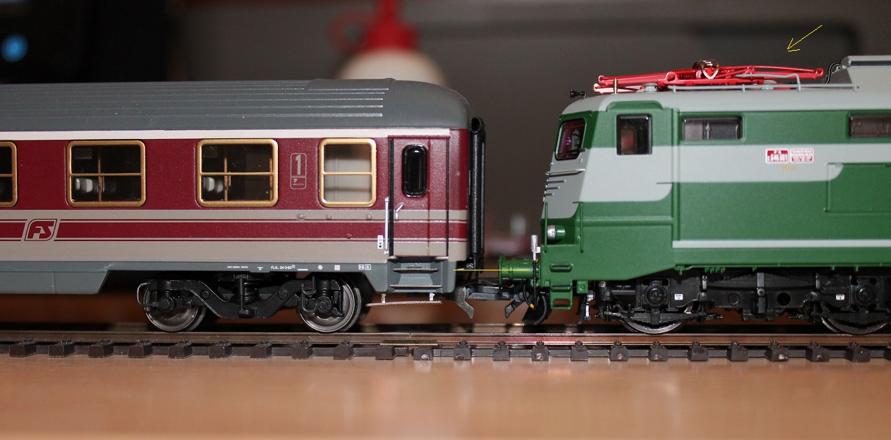

Ti ho fatto una foto nuova. Effettivamente il problema c'è, ma come è stato già detto da OT55 può essere che sia stato fatto apposta per non mortificare troppo il materiale precedente. La differenza è al max di 1 mm. dal centro del respingente; se uno proprio non te lo fa notare passa inosservata. Se adesso LH farà nuove carrozze può essere che abbiano deciso di essere più puntuali. Ad esempio io uso come puoi notare, l'armamento Tillig, da 2,1 mm; non andrebbe bene neanche questo perchè al reale ci vorrebbero quelle da 1,9, ma già queste fanno un migliore effetto rispetto alle 2,5. Come puoi vedere dalla foto invece è un'altra cosa che si nota e mi dà un po' fastidio, ma lì spero visto Norimberga che il problema sia stato già risolto. Io fossi in te accetterei la cosa, altrimenti qui va a finire che anzichè rilassarci i trenini ci deprimono sempre di più e spendiamo soldi per essere sempre più infelici. Scusa per l'incongruenza storica dei due pezzi, ma non mi andava di tirar fuori le X ardesia. Ciao, Roberto P.S. Il predellino storto l'ho già sistemato.
IMG_0182.JPG [ 236.8 KiB | Osservato 3569 volte ]

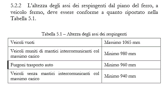

Io che sono l'ultimo degli stupidi se scrivo "altezza respingenti" in google al PRIMO risultato trovo il documento RFI che stabilisce le norme del reale, pag 52:
per le carrozze minimo 980 mm, massimo 1.065 mm, tra l'asse e il piano del ferro.
Al secondo posto le norme NEM che si applicano ai modelli:
minimo 11,70 mm, massimo 12,70.
Adesso prendete un calibro e misurate! :mrgreen:
Nota bene, nel reale tra un rotabile e l'altro ci possono essere fino a 85 mm di differenza, in scala h= una differenza di poco meno di un millimetro ancora realistica, anche se il caso è fuori norma NEM.

Da questo documento RFI http://site.rfi.it/quadroriferimento/fi ... cnica2.pdf
a pagina 52 si legge:
Altezze.gif [ 12.58 KiB | Osservato 3497 volte ]
dove si vede che l'asse del respingente dista dal pdf in maniera variabile ma, per ovvia standardizzazione, deve rimanere tra i 1065 mm e i 980 mm (nel caso di veicoli con mantici). La loco, a pieno carico e con i bordini usurati potrebbe scendere fino a 940 mm ... la differenza massima quindi sono sono 125 mm che in scala 1/87 fa 1,43 mm ovvero praticamente un millimetro e mezzo.
Adesso chi ha un calibro si diverta, facendo i debiti rapporti in scala, a capire tra loco e materiale rimorchiato chi rimane di più nei margini previsti.

In realtà Alpiliguri quattro minuti prima di me già faceva riferimento a questo documento :D :D :D (io intanto stavo cercando di impaginare il tutto a vs. beneficio perchè lo so che siete un poco pigri :? ) .... ma quel post contiene un'altra verità importante: al di la di quanto le altezze del modello possono essere o meno in scala a fare fede sono le norme NEM.
