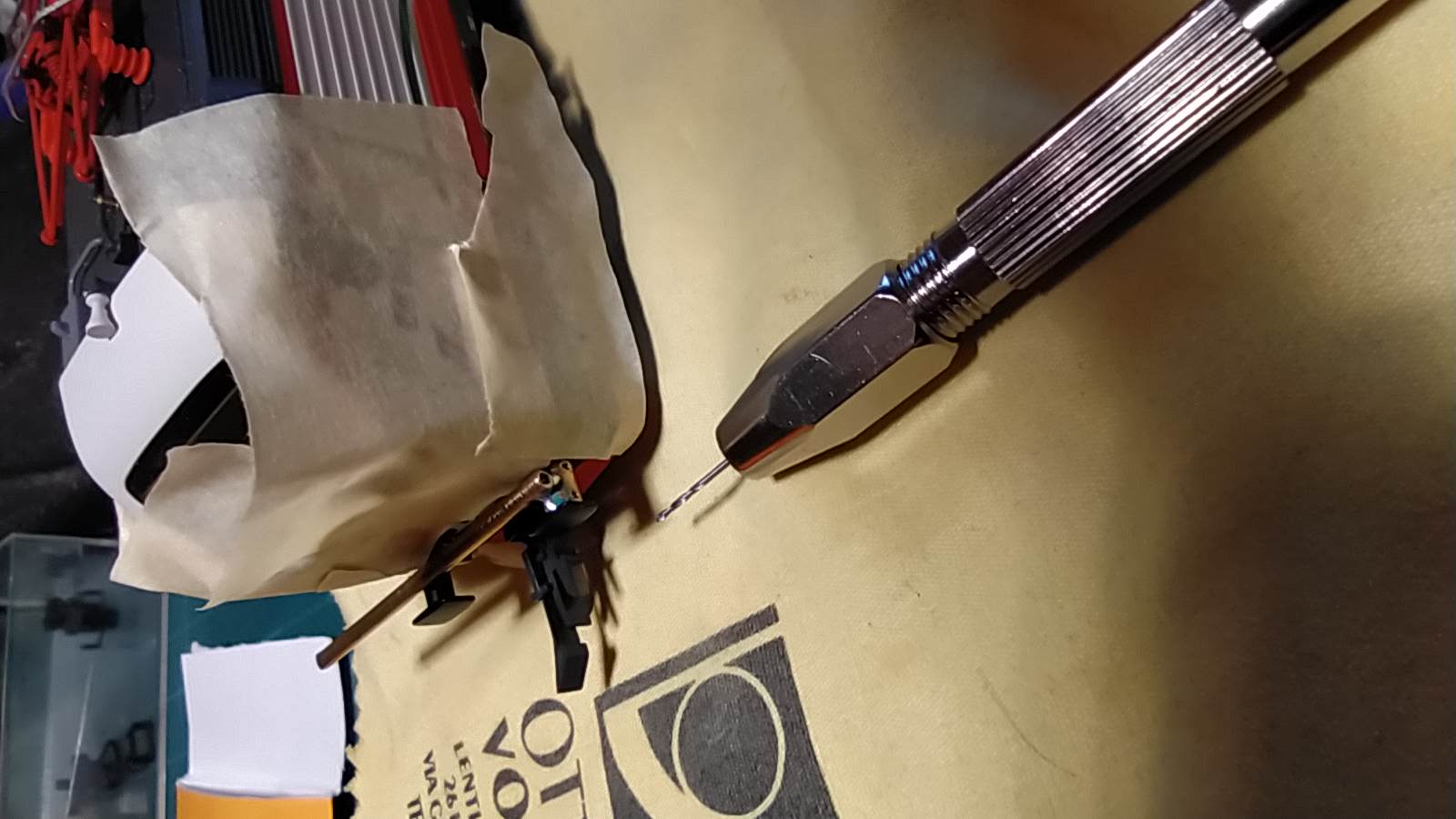

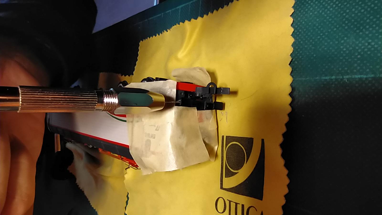

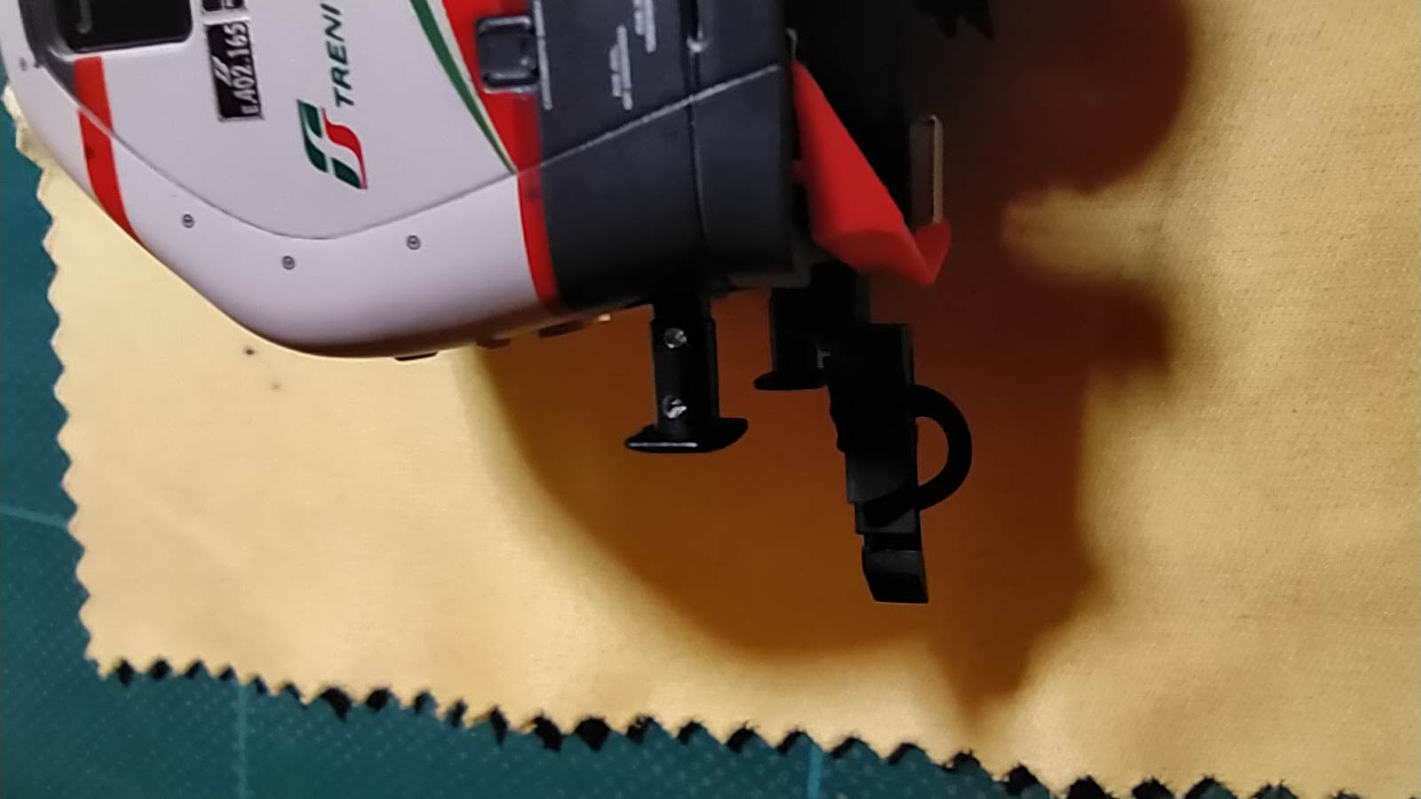

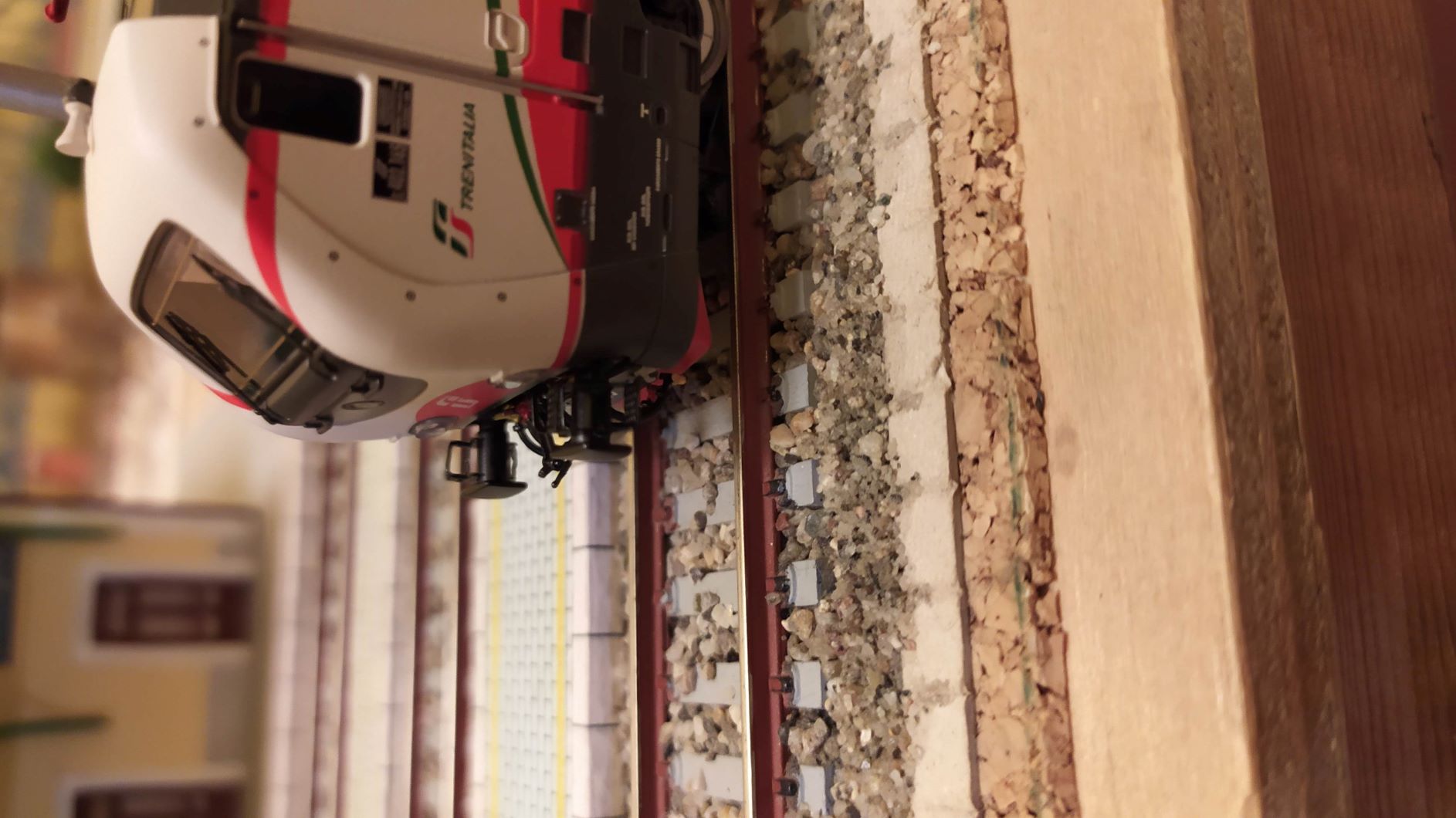

Buonasera , mi sposto di qua , nelle novità Hornby, visto che nell'altro filetto ACME , giustamente sono stato rimproverato.
Riassumo velocemente , ho trovato difficoltà nel montare le scalette sui respingenti alla nuova E402-165 di HR, perché i respingenti sono stati montati incollati e ruotati di 180° , con i fori per le spine delle scalette rivolti verso il gancio.
Armato di pazienza ho costruito una maschera di ottone per centrare esattamente i nuovi fori sui respingenti e poi con il trapano a mano ho rifatto tutti fori.
Con grande stupore forando, ho scoperto che i nuovi respingenti sono in metallo, credo in alluminio.
per finire ho posizionato le scalette con una punta di vinavil, che già senza colla si incastravano a meraviglia e la e 402 ha potuto riprendere servizio.
Purtroppo per un banale errore di montaggio , ho dovuto perdere un pomeriggio ........
Allego alcune foto del lavoretto.
