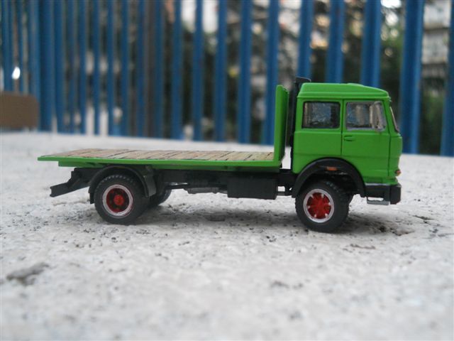

oltre i complimenti, volevo farti una domanda sul 684: Ma le tavole del cassone erano in questo verso trasversale o in verso longitudinale?
Te lo chiedo perchè ho realizzato un cassone in ottone fotoinciso per un tigrotto e le tavole evevo previsto di metterle nell'altro verso. E' un errore o vanno bene entrambi?
Il tigrotto che stò riproducendo ha naturalmente il cassone fisso.

Ciao Massimo.
Anche io sugli altri pianali avevo realizzato il tavolato longitudinalmente.
Alcuni utenti avevano fatto delle osservazioni dicendo che il tavolato era trasversale.
Io, sinceramente, al vero ne ho visti in tuttti e due i modi.
Infatti, il cassone Roco che ho utilizzato aveva la riproduzione del tavolato longitudinalmente.
Ciao, Marco

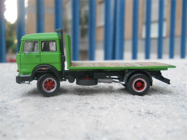

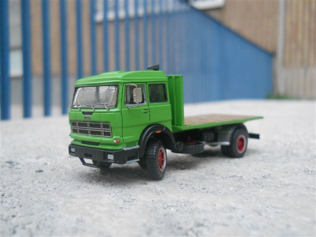

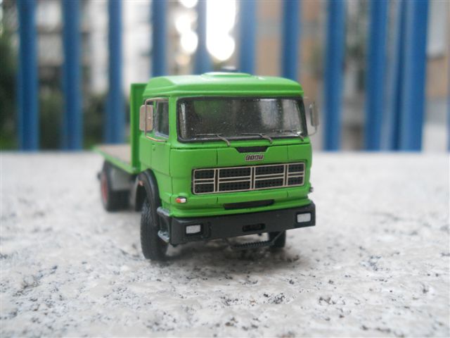

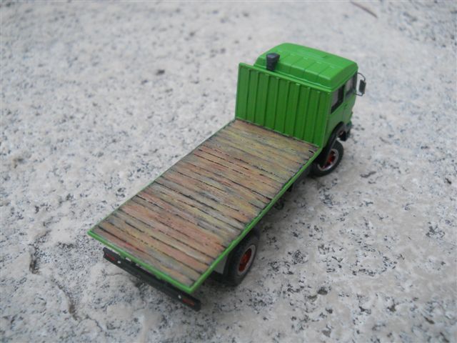

Signori ci siamo quasi!!! Ecco il modello finito del Fiat 170 in scala 1;87 con cabina di dimensioni corrette. Manca ancora qualche particolare come le targhe è il numerino 170 da mettere sulla griglia. Nelle fotoincisioni ci sono anche i fendinebbia tondi o rettangolari che non ho avuto tempo di montare.

MessaggioInviato: domenica 16 settembre 2012, 21:36
Messaggi: 1828
Ciao amici.
Come dicevo nella pagina dietro l'amico Stefano è un professionista !!
E questo è proprio un gran bel lavoro da professionista.
Avendo visto da vicino anche come è stata studiata la produzione .......
Se pensiamo che il tutto nasce comunque dalla "povera" cabina Lima .....
Bravo Stefano !!! :wink: :wink: :wink:
PS : Però sul pianale voglio una percentuale riconosciuta !! :lol: :lol: :lol: :wink: :wink: :wink: :wink:
Ciao, Marco
MessaggioInviato: lunedì 17 settembre 2012, 15:47
Nome: Fabrizio Baroni
Messaggi: 721
vorrei chiederti alcune cose sul 170. se le ruote anteriori appaiono indietro è colpa del meccanismo che le orienta? è quello Herpa? la vetreria come è fatta?
MessaggioInviato: lunedì 17 settembre 2012, 16:25
Messaggi: 1623
Le ruote anteriori appaiono indietro perchè sono sterzate. Quando le riaddrizzi, tornano centrate al parafango. Il meccanismo che le ruota è tutto in resina, simile al sistema Herpa. Il vetro è di resina.

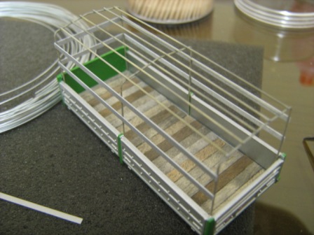

Ciao amici.
Rinnovo i complimenti a Stefano e anche a baroni che nelle pagine indietro ci ha mostrato delle ottime e originali realizzazioni con cabina "allargata".

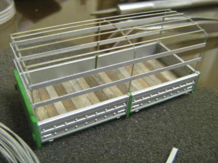

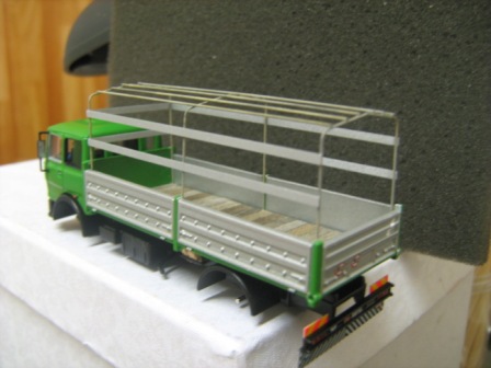

Io intanto sono andato avanti nei lavori. Oggi pomeriggio ho completato la centinatura, realizzata con filo metallico incollato con Attak gel e profilino evergreen preventivamente verniciato in alluminio ruote come le sponde del cassone.
Il filo metallico che ho utlizzato è una matassina che si trova in tutti i negozi "fai da te" e ferramenta.
Solitamente ne stacco pezzi lunghi un 15/20 cm. Tenuti ben saldi alle due estremità con due pinze ed esercitando anche un pò di forza, passo i vari segmenti sulla fiamma della cucina a gas. Fino a far diventare il filo metallico bello rosso rovente ma senza farlo spezzare. Dalla fiamma subito sotto l'acqua gelata del rubinetto e tutto ad asciugare su carta assorbente ..... che pazienza mia moglie direte voi ..... già davvero tanta !!! :lol: :lol: :lol: :lol:
Dopo questo procedimento il filo metallico perde la curvatura e la resistenza di quando era avvolto nella matassina. Divenendo molto rigido e lavorabile con pinze e tronchesine. Così da avere angoli precisi e una perfetta linearità.
I tre archi della centinatura sono stati realizzati curvando il filo su una dima. Realizzata con un pezzettino di legno e tre chiodini a formare un ipotetico triangolo. Sei forellini sul pianale e un pò di attak hanno fermato il tutto.
Dopo questa operazione sono passato alle centine superiori, tre per lato e infine alle spondine amovibili (al vero) realizzate con evergreen.
Siamo quasi giunti alla fine. In settimana ruote e un pò di carico vario.
A presto, Marco

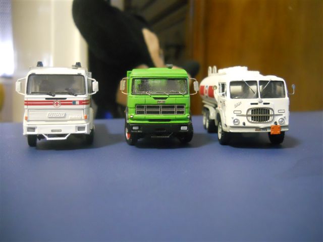

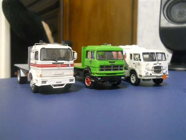

Qualche altra foto del 170 insieme ai suoi fratelli!!!!!!!

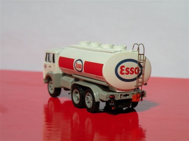

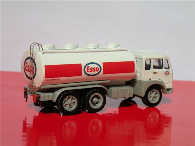

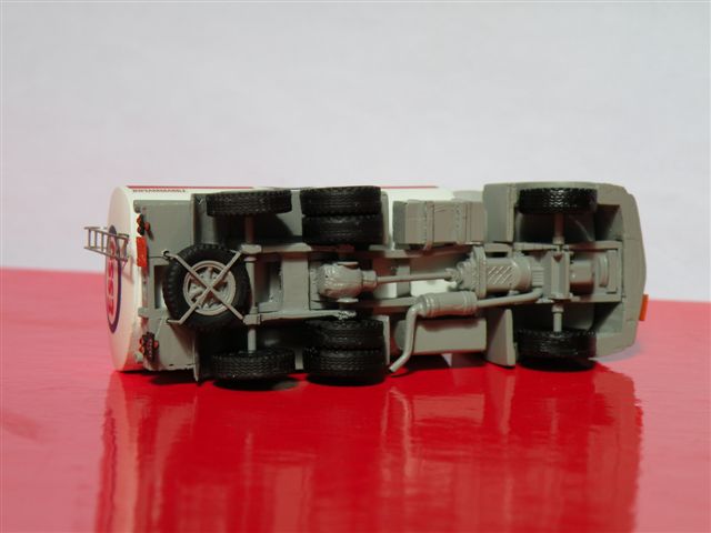

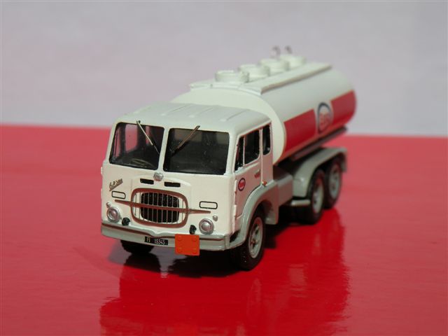

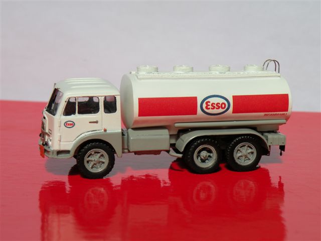

Ciao, potresti postare un paio di foto del fratello autobotte...
MessaggioInviato: mercoledì 19 settembre 2012, 7:09
Messaggi: 1623
Ecco le foto!!!

MessaggioInviato: mercoledì 19 settembre 2012, 7:45
Messaggi: 634
:shock: :shock: :shock: :shock: Stupendo il camion ESSO :shock: :shock: :shock: :shock:
MessaggioInviato: mercoledì 19 settembre 2012, 8:11
Messaggi: 1026
Ti ringrazio...e mi complimento!
La cabina da dove nasce?
