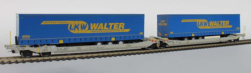

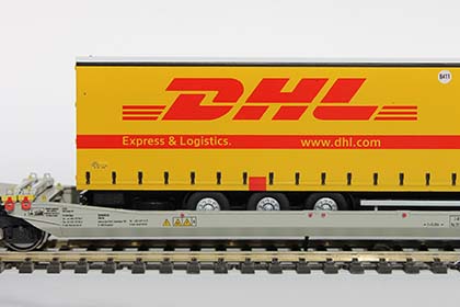

Prossima settimana: TWIN !

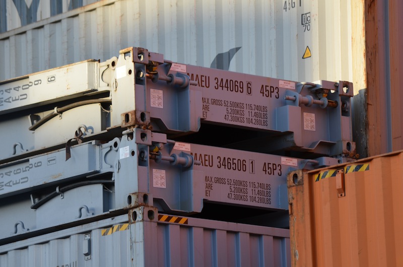

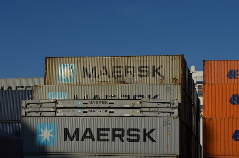

A pag. 98 si parlava dei flatrack container e del loro utilizzo.
Eccone una coppia della danese Maersk richiusi e impilati ripresi qualche giorno fa al porto di Catania - purtroppo lo scalo merci di Bicocca è impenetrabile!
DSC_1094_984.JPG [ 103.03 KiB | Osservato 4158 volte ]
Si nota come 4 flatrack impilati occupino la cubatura di un solo container classico.

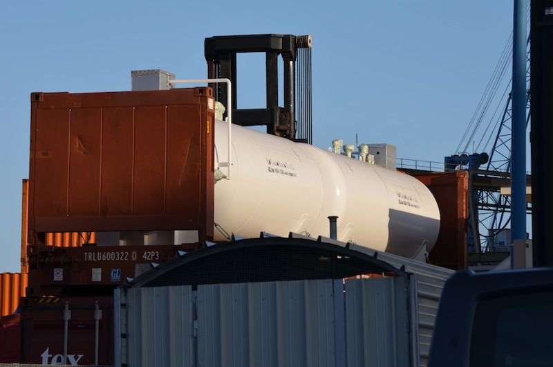

Qui un'altra immagine che riguarda il loro utilizzo.
Due grossi contenitori prodotti da una ditta di Caltanissetta, nel caso in specie fra l'altro fuori sagoma, in attesa di essere imbarcati.
DSC_1108_998.JPG [ 85.58 KiB | Osservato 4169 volte ]
Ha ragione l'ing. Fulvio, effettivamente per uso ferroviario è un pò difficile riprenderli...

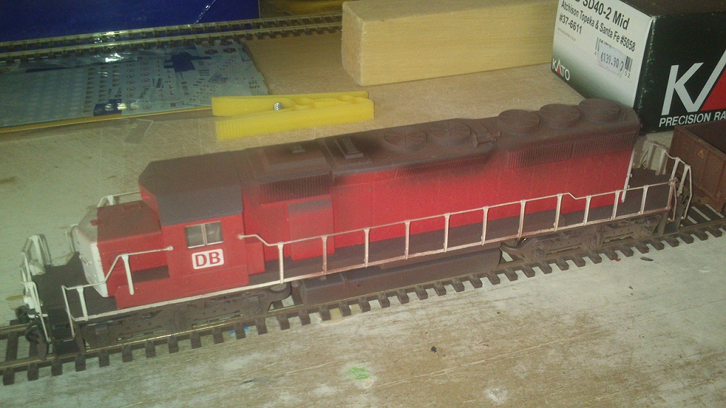

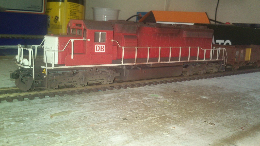

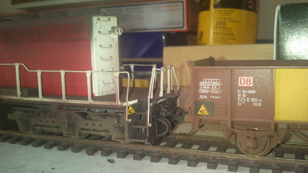

Una ventina di anni fa uscì la notizia che in cambio degli ICE allora in prova sulla rete Amtrak, la U.P. in cambio vendette alle allora DB (quelle della Germania Ovest) una sfilza di locomotive diesel.
Nell'articolo, che era un clamoroso pesce d'aprile organizzato, mi sembra, da Eisenbahn Journal e ripreso da una nota (allora) rivista italiana si diceva addirittura che le prime locomotive erano già arrivate in Germania e si stava provvedendo al montaggio degli organi di trazione e repulsione europei oltre all'eliminazione/spostamento di alcuni particolari (alette parasole e trombe) per permettere l'adeguamento alla "leggermente" più piccola sagoma tedesca (che comunque è più grossa di quella di tanti altri paesi europei...).
Non ricordo quali locomotive fossero ma mi sembra di ricordare che fossero le GP 38-2.
Qualche tempo fa trafficando su qualche forum straniero ri-lessi questa notizia ma si parlava di SD 40-2.
Siccome le loco americane mi hanno sempre affascinato ha incominciato a frullarmi per la testa una strana idea e mi sono procurato, purtroppo a scatola chiusa, una SD 40-2.
Dico purtroppo perchè è una locomotiva veramente enorme: 6 assi, è lunga più o meno come una Ludmilla ma è leggermente più alta. Probabilmente il mio ricordo era più corretto ma ormai il danno era fatto!
Dopo lunghi mesi di tentennamenti però alla fine mi sono deciso: il bestione è comunque diventato DB (nel mio caso DB-AG).
Ho eliminato alcuni particolari sul tetto della cabina e le alette parasole e mi sono fermato.
Per fare un lavoro migliore avrei dovuto abbassare a filo del tetto i ventoloni (onestamente non mi sono fidato delle mie capacità ma è una modifica fattibile) e montare i respingenti (il problema però era dato dall'aggancio: ho provato a sostituire il gancio Kadee con un timone a norme NEM ma per mancanza del cinematismo i respingenti del carro rimanevano staccati e il risultato non mi convinceva).
Siccome in Germania esistono comunque locomotive e carri dotati di aggancio automatico (i treni per il trasporto di carbone) e carri scudo per i carri (soprattutto cisterne per fosforo) che arrivano dalla Russia ho preferito tenere il gancio Kadee e attrezzare un carro scudo.
Questo è il risultato.
(Purtroppo mancano tutte le iscrizioni: volevo usare quelle che mi erano avanzate dal montaggio del kit Revell della Br131 ma non so più dove le ho messe!)
