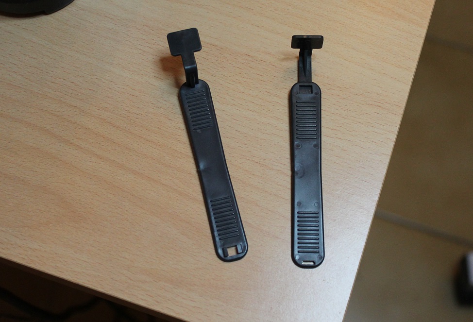

Palette? E cosa sono? Se te la sei costruita potresti farne una foto? Grazie.

No nessuna costruzione...l'ho vista usare sui plastici in scala n e ho nei fremo meeting...

questa fantomatica paletta di cui nessuno sembra conoscerne l'esistenza, è fornita assieme ai ganci, quindi nulla di nuovo o strano.
però da come parlate di torsioni e movimenti maldestri, inizio a comprendere le continue richeiste di ricambi

Io non ho il plastico, ma come armamento ho fatto la scelta Roco, quindi una pista generosa Rocoline con massicciata in gomma smontabile e sistema gigitale z21. Per i ganci mi sono orientati su quelli a manina perchè quelli a baionetta se la carrozza è isolata sono orribili da vedere e pendono verso il basso; inoltre se i timoni non sono perfettamente allineati a volte non agganciano, per chi poi avesse lo sganciatore elettromagnetico su rotaia non funzionano. Quelli a manina possono agganciare eventualmente anche quelli ad occhiello e li trovo molto adatti da utilizzare sulle ALn 990 della OsKar al posto della barra di accoppiamento. Il problema dello sganciamento da sopra non esiste anche per chi possiede una linea aerea, perchè nella confezione, anche quella piccola da 10 pezzi, c'è sempre la paletta che si può montare in due posizioni, una laterale se hai posto e una in caso di treni che sono paralleli e molto vicini. Lo sgancio è facilissimo con questo strumento. Anche questi vengono venduti nella versione a slitta in caso di macchine che abbiano adottato questo sistema come ad esempio le Acme D 342. Ecco la foto sempre con la stessa paletta montata in due diverse maniere. Rob
IMG_0464.JPG [ 194.48 KiB | Osservato 3635 volte ]

La paletta è molto utile ma a volte non è usabile, esempio tra tutti, sganciare il carro dietro alla loco; se questa ha il gancio molto vicino al vomere è facile spingere verso l'alto con la paletta questo è non il rinvio mobile del gancio con l'inevitabile smadonnamento specie se si è in posizione non proprio comoda...morale...carro e loco, fuori dai binari...e... santi che cadono come birilli... :lol: :lol:
