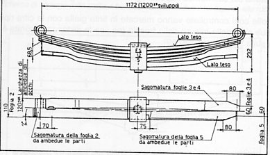

norme più recenti che ho

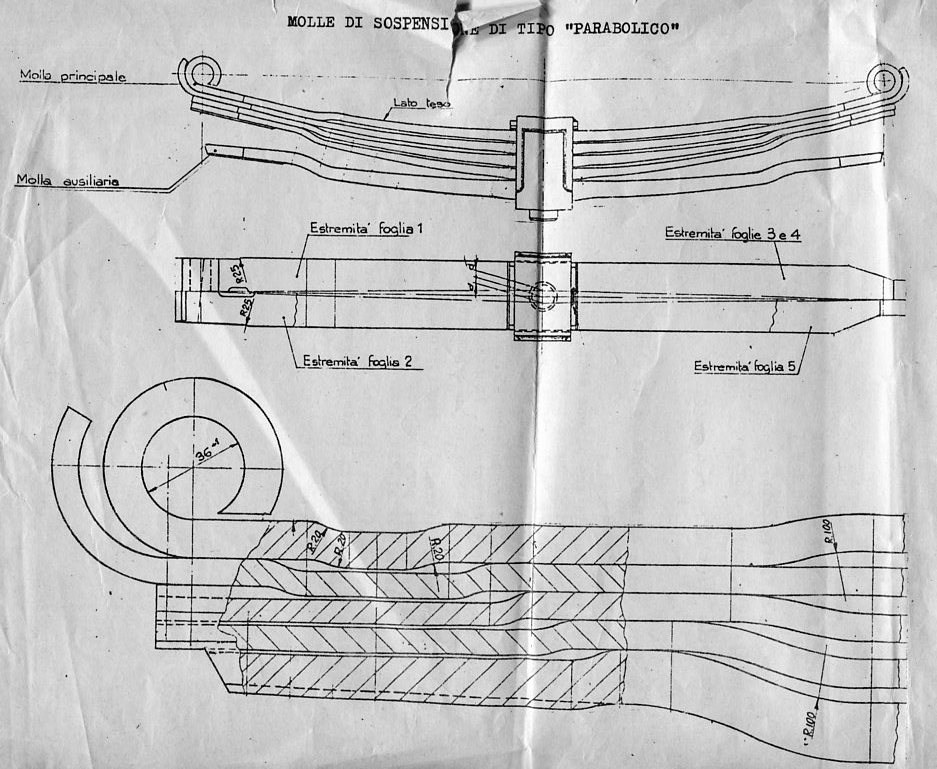

molle paraboliche introdotte dalle FS a partire dal 1982/83 (molle U12/5) carri H21/22 se non ricordo male

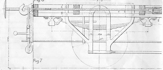

facciamo un bel salto indietro...
Dal "Pareto" del 1882 questa forma di sospensione con estremità della molla a balestre infilate in supporto del telaio era già considerata da tempo superata (guardando gli album delle reti la si vede utilizzata in tipi di carri di costruzione fino primi anni 60 del 19° sec)
pareto004.jpg [ 17.46 KiB | Osservato 4828 volte ]
sostituita da molle molto simili a quelle in uso fino agli anni 50 del XX secolo
pareto005.jpg [ 18.92 KiB | Osservato 4828 volte ]
pareto002.jpg [ 38.34 KiB | Osservato 4828 volte ]
ed unite in modo elastico ai sostegni del telaio
pareto003.jpg [ 20.72 KiB | Osservato 4828 volte ]
pareto001.jpg [ 21.8 KiB | Osservato 4828 volte ]
si noti in questa ultima soluzione il sistema a perni e biellette affermatosi poi a lungo
(il sistema "elastico" lo si vede impiegato in carrozze e bagagliai fin da prima del 1850 e per i carri a partire dal 1855/60)
Ultima modifica di merlotrento il lunedì 29 aprile 2019, 5:13, modificato 1 volta in totale.

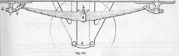

dal "Loria" del 1890
loria002.jpg [ 31.67 KiB | Osservato 4817 volte ]
loria003.jpg [ 28.78 KiB | Osservato 4817 volte ]
l sistema elastico boccola/parasala/molla/ biellette con opportuni giochi fra boccola e parasala permette, proprio negli anni 80 del 19sec di affrontare in modo efficace l'iscrizione in curva di veicoli dal passo sempre più lungo..... assi con possibiltà di spostamento trasversale ed infine anche radiale

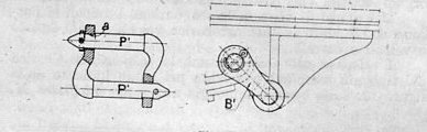

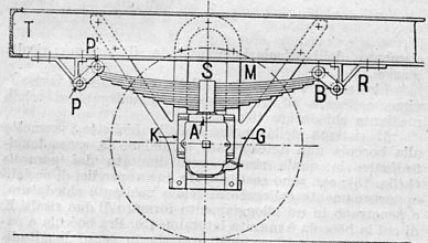

nel Tajani del 1924 (ed in pubblicazione FS anni 40) troviamo illustrazione del sistema a perni e piastrine (biellette)
tajani001.jpg [ 14.4 KiB | Osservato 4802 volte ]
tajani002.jpg [ 14 KiB | Osservato 4802 volte ]
fs44 004.jpg [ 22.89 KiB | Osservato 4802 volte ]
e in pubblicazione FS anni 40 della sua sua semplificazione (il perno/bielletta)
fs44 005.jpg [ 11.38 KiB | Osservato 4802 volte ]

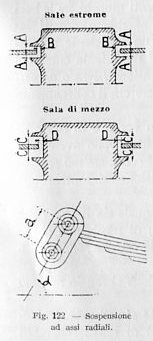

e sempre nel Tajani del 1924 è ben illustrato il sistema dei giochi fra boccole e parasale ai fini della traslazione degli assi o/e della loro disposizione radiale...si noti la comparsa del sistema della maglia ad anello (ovale) in sostituzione di perni e biellette o dei perni/biellette...
tajani003.jpg [ 13.11 KiB | Osservato 4802 volte ]

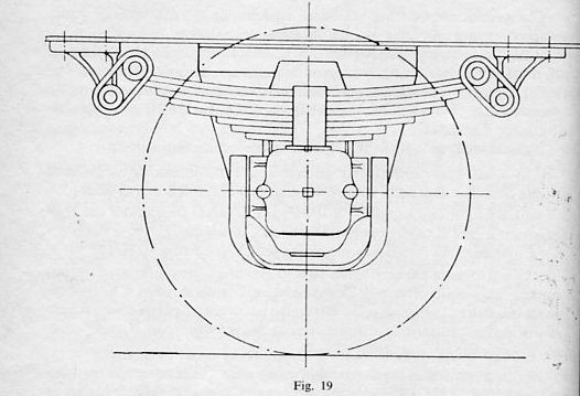

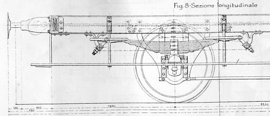

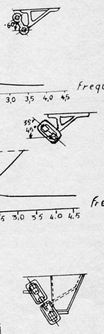

in pubblicazione per istruzione professionale del personale (FS/CIFI) degli anni 60/70
cifi001 copia 2.jpg [ 37.28 KiB | Osservato 4797 volte ]
cifi002.jpg [ 74.95 KiB | Osservato 4797 volte ]
e direi ben descritta lìevoluzione del sistema di sospensione con molle a balestra
cifi001 copia.jpg [ 22.79 KiB | Osservato 4797 volte ]
cifi001.jpg [ 47.34 KiB | Osservato 4797 volte ]
cifi003.jpg [ 158.66 KiB | Osservato 4797 volte ]
cifi004.jpg [ 26.97 KiB | Osservato 4797 volte ]
cifi005.jpg [ 201.68 KiB | Osservato 4797 volte ]
spero di esser stato utile :) e di non avervi annoiato :D :D
