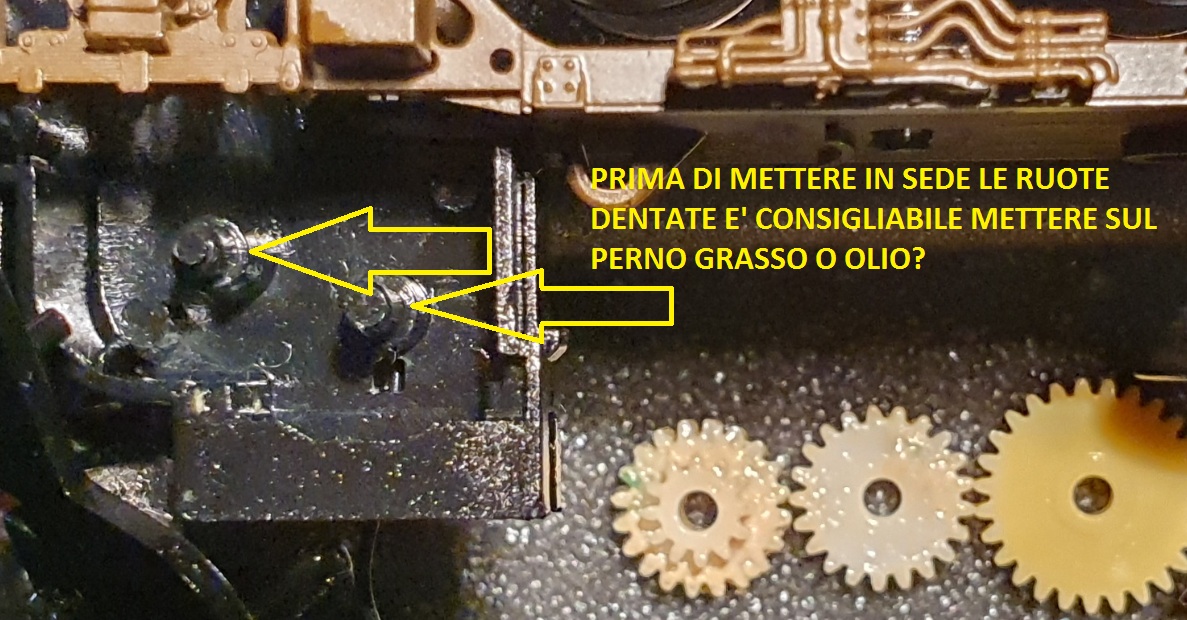

Guido Brenna ha scritto:
Il dentino nero è parte integrante della struttura portante del carrello e quindi è abbastanza rigido. Occorre fare leva, CON MOLTA ATTENZIONE sulla parte di carterino che si innesta sul dente.
Sottolineo con molta attenzione più che altro per il fatto che trattandosi di un modello con almeno 25 anni sulle spalle, se non di più, la plastica potrebbe essersi cristallizzata e perdendo elasticità c'è il grosso rischio che si spezzi.
Io ripulii completamente il 428 semiaerodinamico di un amico smontandolo completamente, ma sono passati un sacco di anni e non ricordo come smontai il carterino.
Smonta più che puoi, quel grasso è maledetto......
Guido
Ciao, sono riuscito, sudando 7 camicie, a togliere il carterino. Pensavo di trovare più grasso indurito e ne ho tolto con la punta di un piccolo cacciavite pochissimo, quasi niente. Ora, anche se abbastanza puliti, sgrasso le ruote dentate e le reingrasso non certo con il grasso schifoso della RR. Dai un'occhiata alla foto per cortesia. Attendo un tuo consiglio.

Quintilio ha scritto:
[...] sono riuscito, sudando 7 camicie, a togliere il carterino. Pensavo di trovare più grasso indurito e ne ho tolto con la punta di un piccolo cacciavite pochissimo, quasi niente. Ora, anche se abbastanza puliti, sgrasso le ruote dentate e le reingrasso non certo con il grasso schifoso della RR. Dai un'occhiata alla foto per cortesia. Attendo un tuo consiglio.
Mi inserisco per dire, visto che hai sfilato completamente le ruote dentate, che potresti mettere un velo di grasso (ma giusto un velo)
l'importante è che il grasso sia buono (non da mangiare! :mrgreen:)
Gully
Gully
Caro Gully, non ti sei inserito, hai partecipato con mio piacere come chiunque può farlo, anzi. Ho del grasso al litio che dovrebbe andar bene. Lo applicherò sui perni "cum grano salis" come hai detto tu. Applicherò un poco dello stesso grasso anche sulle corone dentate. Il rimontaggio sarà un'altra fatica. Ho già disponibile anche un nuovo motore originale (che non ha contatti diretti come Roco, ma fili da saldare a stagno) perchè il vecchio non aveva giri regolari. Non ho mai visto un modello così complicato. Se tutto va bene dovrebbe marciare come nuovo (lo spero...). Rimpiango le vecchie e care viti.
