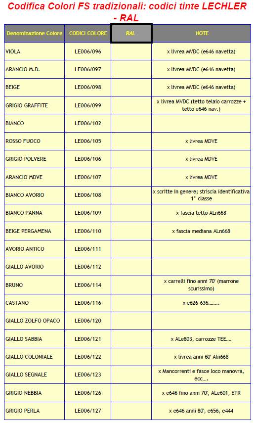

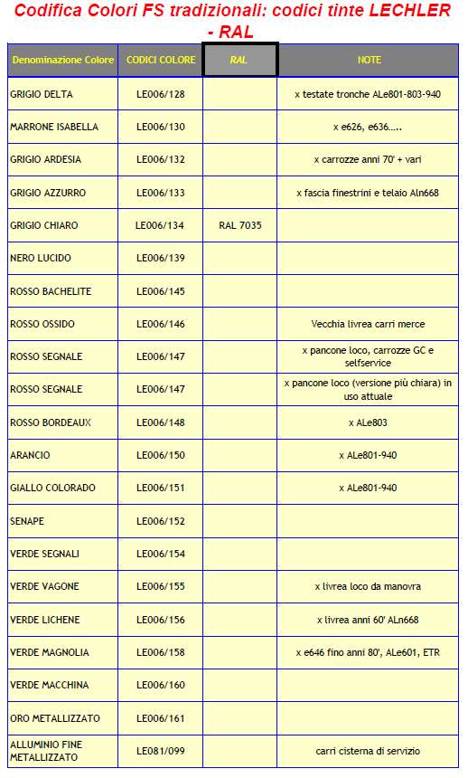

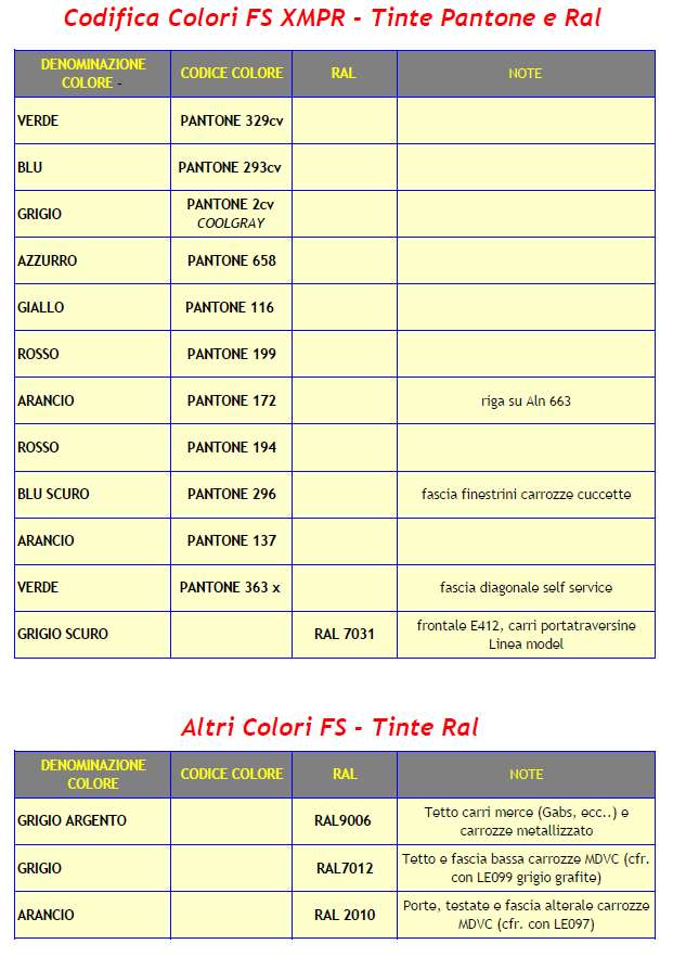

Se il diretto interessato del post ha necessità degli altri codici me lo dica che vado a rifare la foto (con batteria carica questa volta)
Ciao Littorio tranquillo ... credo che questi possono bastare
YAFSS_931.jpg [ 64.71 KiB | Osservato 5467 volte ]
YAFSS_932.jpg [ 64.41 KiB | Osservato 5467 volte ]
YAFSS_934.jpg [ 47.16 KiB | Osservato 5467 volte ]
Spero siano leggibili ....

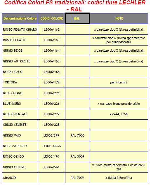

Vi aggiungo anche questa ....

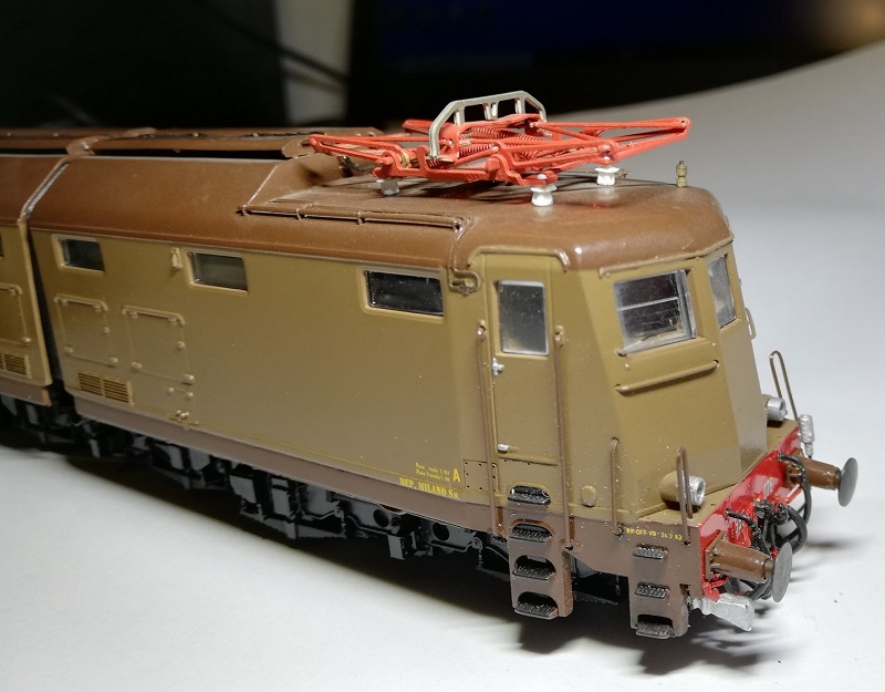

Allego una foto di una elaborazione di una E 636 ROCO risalente a parecchi anni fà rivernicata con colori Nitro.

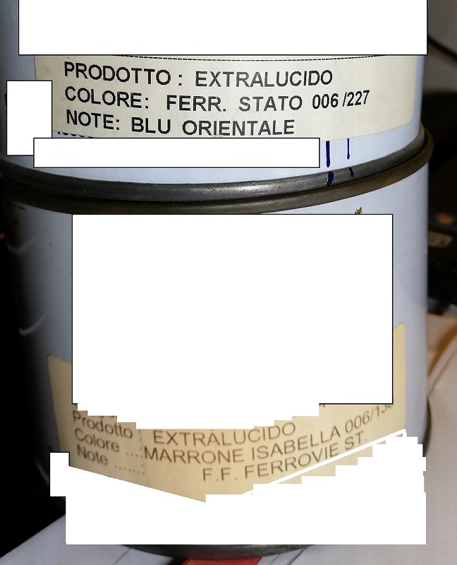

Allego anche una foto dei barattoli Nitro da 0,5 Kg ( ho tolto le scritte del colorificio per evitare pubblicità ), chè è la quantità minima che mi chiede il colorificio.
