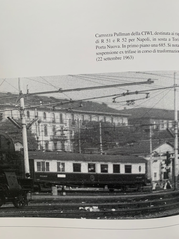

EJ ha scritto:
Ma veramente io ho letto su questo forum il contrario..... che devono avere la scritta 1classe che le LS non hanno.
Dal volume "Piemonte" di R.Cesa De Marchi
IMG_8919.JPG [ 221.97 KiB | Osservato 3769 volte ]
 Oggetto del messaggio: Re: Ancora sul Treno Azzurro (trasposizione fermodellistica)
MessaggioInviato: venerdì 24 aprile 2020, 14:27
Messaggi: 1303
OK , interessante....
Qui viene detto il contrario....
http://forum.duegieditrice.it/viewtopic ... &start=750
Possibile che sul rapido 51/52 ce ne fosse un tipo e sul 30/33 (il vero TA) ce ne fosse un tipo uguale con in più la scritta della classe?
Questo per capire se fare tutto LS prendendo la 49176 e trovare un ristorante che vada bene (ma non saprei che articolo e non vorrei aspettare PiRaTa che costerà uno stipendio), oppure vendere questa LS chiudere un occhio sulla numerazione della mia risto (sperando sia uguale alla reale circolante col TA) e cercare magari un'altra prima....
Mi sa che la seconda opzione è quella più corretta.
E la loco allora gli dedico finalmente la e646.037 art. HR2035 ?
L'epoca quindi è dal 1965 al 1970.... pressapoco....
MessaggioInviato: venerdì 24 aprile 2020, 16:03
Iscritto il: martedì 27 giugno 2006, 22:21
Messaggi: 174
Scusami EJ ma Fermod non dice il contrario dice il giusto le carrozze pullman in questione con la scritta 1 classe vanno bene per le composizioni fino al 1956 dopo la scritta 1 classe è stata eliminata per cui per gli anni di riferimento della tua composizione non ci deve essere la scritta 1 classe.O aspetti il set Pirata o chiudi un occhio come finora abbiamo fatto in tanti.L 'esperienza maturata in tanti anni di collezionismo paranoico fatto di numerazioni targhe ,chiodi date di revisione ,scritte,etc.etc.mi ha portato alla conclusione che il modello perfetto non esiste e che è molto più appagante trascorrere il tempo ad ammirare una composizione cosi come è finché la vista ce lo consente .Certo per quanto è possibile va sempre rispettata la ricostruzione storica della composizione. Saluti Selio

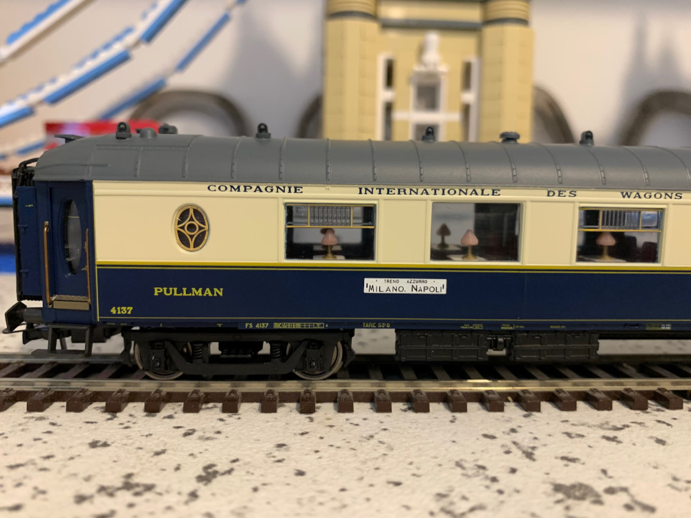

Per completezza di informazione :nell'ultimo set 4295 le pullman non hanno la scritta 1 classe ,ma sono dotate delle tabelle di percorrenza
IMG_8924.JPG [ 183.74 KiB | Osservato 3675 volte ]

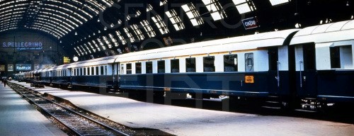

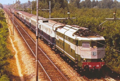

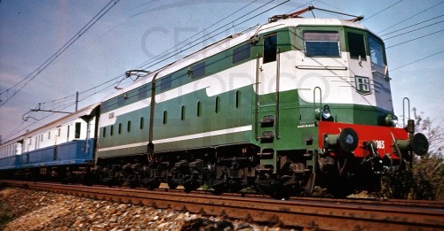

Mi sono appena andato a rivedere un filmato a colori che un amico mi ha mandato su WhatsApp. Composizione : 646 modanato verde mista 1/2 classe, 1 classe, bagagliaio, 2classe, 2classe, 1 classe, ristorante CIWL. Carrozze Fs tutte in colorazione treno azzurro. Colori delle carrozze non uniformi, specie la parte superiore azzurra ma sicuramente più vicini ai colori delle vecchie RR e Acme che a quelle rifatte da Hornby. Per cui puoi mischiare tranquillamente qualche 46 nei vecchi colori con quelle che hai.
MessaggioInviato: sabato 25 aprile 2020, 11:09
Messaggi: 481
.......specie la parte superiore azzurra ma sicuramente più vicini ai colori delle vecchie RR e Acme che a quelle rifatte da Hornby......
...... sicuro sicuro? non per riaprire vecchie diatribe, me a me comunque i colori di HRR mi gustano di più; con questo non voglio dire che ho ragione, anzi........ le variabili sono troppe per avere certezze assolute. Certo però che queste foto....... uhmmmmm...... si può affermare che il tempo, i rullini, la luce, le tecniche di fotografia e quant'altro finchè si vuole, ma l'impressione (non la certezza) è netta a favore dell'interpretazione di HRR. E non si sta parlando delle tipo 59, riguardo le quali invece non c'è alcun dubbio.
TA2.jpg [ 75.09 KiB | Osservato 3554 volte ]
TA.jpg [ 51.88 KiB | Osservato 3554 volte ]
Foto Treno Azzurro.jpg [ 41.22 KiB | Osservato 3554 volte ]
