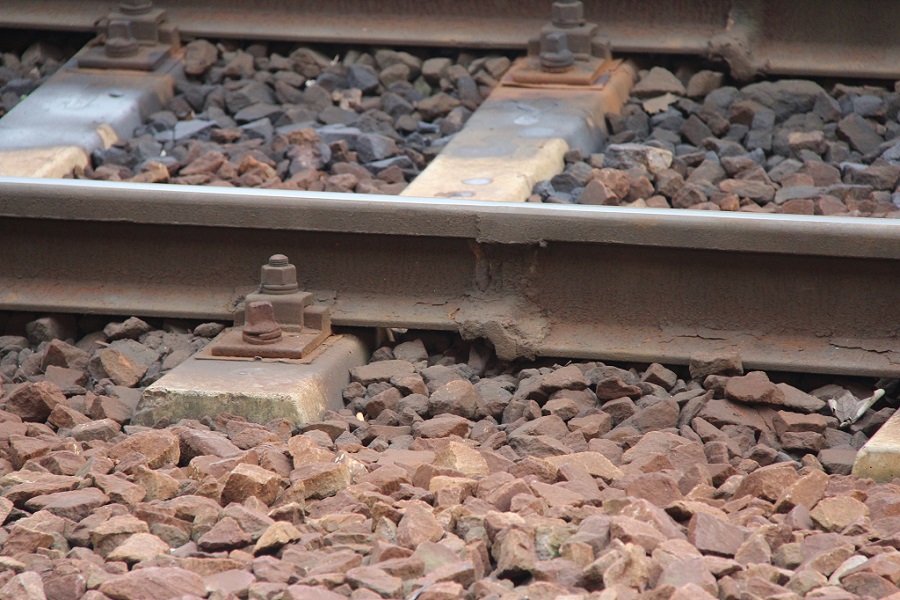

Guarda, io su rotaie e profili ultimamente ci sto lavorando, non puoi avere un'idea di quanti profili esistano codificati dalla UIC.
Per dire della diversità di profili, allego immagine
IMG_8217r.jpg [ 229.41 KiB | Osservato 3892 volte ]
Modena FER, giunzione tra binario UNI 50 e UNI 60, che sono tra quelli più utilizzati in Italia.
Progressivamente qui da noi si andrà verso una unificazione delle rotaie con il tipo 60 UNI (60E1 per essere precisi, la denominazione è stata cambiata) usate in modo universale. Ma il binario ha una durata di più decenni, e viene man mano riciclato, quindi questa uniformità si otterrà chissà fra quanto tempo, e poi magari si inizieranno a usare rotaie ancora più pesanti.
Ribadisco il mio consiglio, tira via tutti i binari Lima e riparti daccapo, ci fai un affare. Cambiare dopo è un casino e ti costa il triplo di tempo e fatica, con il rischio di dover rifare tutto da capo. Meglio partire subito con il piede giusto.

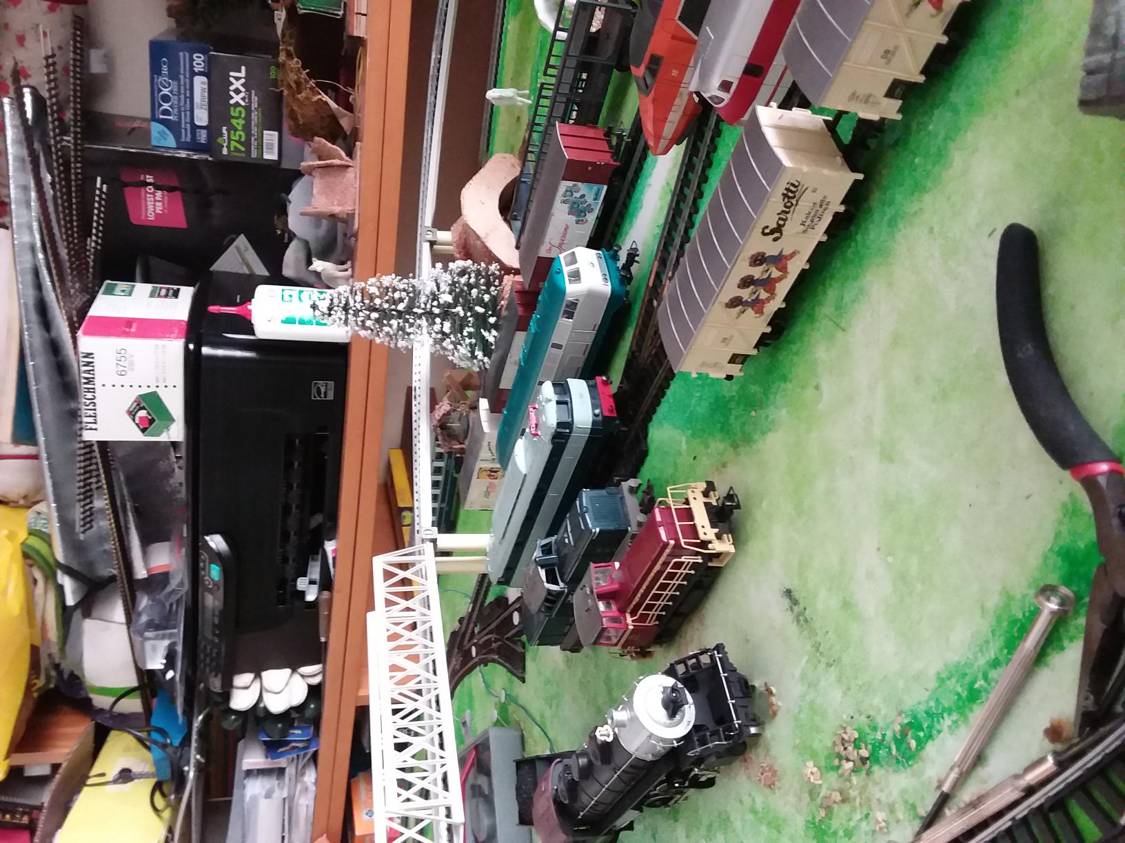

Esatto sto facendo solo un tentativo di rimettere in funzione una cosa che avevo fatto tanti anni fa anche per capire dove il circuito va cambiato e quindi quali pezzi comprare...
Per la cronaca questi sono i miei modesti rotabili. Due roco (una Trenitalia in alto praticamente nuova e una molto bella secondo me quella tedesca rossa con le ringhierine gialle per capirci) poi un treno a vapore santa fa della mehano. Una vecchia e444 lima, il pendolino completo di vagoni sempre lima, il tgv anche questo completo di vagoni, una e646 livrea verde lima non presente in foto perché gli sto sostituendo il motorino, e poi un altra lima snfc. Anche alcuni vagoni merce della roco molto belli secondo me e quasi nuovi. Il tgv e il pendolino probabilmente non saranno i protagonisti.
Le dimensioni sono circa 2mt x 1mt arrotondando per eccesso. Il circuito che vorrei rimettere in funzione permette di far andare due convogli contemporaneamente, uno su di un anello esterno e l'altro su un percorso ad otto sopraelevato interno. Entrambi i circuiti sono collegati tra di loro con scambi elettrici in modo da poter andare sia all'esterno che all'interno, e ci sono due stazioni con 2/3 sezionamenti all'interno dei due cerchi dell'otto in modo che un treno può andare da una stazione ad un altra.
20200512_103726_compress26.jpg [ 263.54 KiB | Osservato 3757 volte ]
