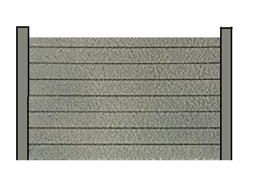

Se puoi spendere e ridurre il tempo c'è del già fatto in plastica: Faller 170834 muro in pietra di strisce da tagliare; e di Evergreen Plastic ci sono dei profilati ad H di 1,5 o 2 mm a seconda dello spessore di questo muro da dipingere in colore identico 0271/0272. Naturalmente dipende dalla lunghezza del muro, mase devi farne poco te la cavi con una decina di euro. Ti ho fatto un disegnino di un modulo da ripetere n volte. Ciao, Rob

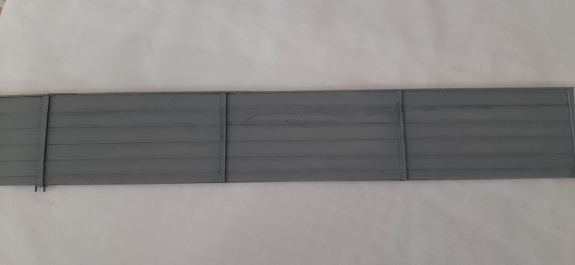

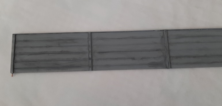

Grazie di nuovo per tutti i suggerimenti. Come avevo detto ho cominciato a provare una prima tecnica. Ho cioè utilizzato il forex per il muro, che poi ho inciso per riprodurre i pofilati orizzontali, e poi ho apposto i montanti verticali con del plasticard.
Terminato l'assemblaggio ho dapprima verniciato in grigio cemento (almeno spero di aver azzeccato il colore) e poi applicato un primo invecchiamento più o meno marcato.
Il problema è che qui in Francia da venerdì è stato nuovamente imposto il lockdown e andare in giro per brico non è più possibile. Dunque per questa prima prova ho dovuto arrangiarmi con quello che ho. Vedremo se in futuro riesco a farmi spedire qualche altro materiale.
Di seguito le foto:

Trova il modo di farli meno uniformi...
Nemmeno da nuovi tutti i tavelloni orizzontali sono così regolari (sono pezzi sciolti per cui rimane qualche fessura, qualche sghembo, ecc. ) figuriamoci dopo un po' di tempo che stanno li ...

Io di quei muri lì non ne ho mai visto uno che fosse così immacolato, tutto intero: manca sempre qualche tavola, oppure sono colorate diversamente, oppure sono sbrecciate...

Per me i tavelloni sono troppo lisci. Dà più l'idea di una barriera in lamierato di ferro verniciato, come ad esempio una serranda di negozio.

Nella foto della recinzione reale da te pubblicata il passo dei montanti sembra corrispondere all'incirca all'altezza totale da terra del manufatto.
Pertanto, se i singoli pannelli reali hanno verosimilmente un'altezza di 50 cm (come anche da foto del catalogo pubblicato da San_tino), avendone previsti sei si può dedurre che hai riprodotto un muro alto tre metri e quindi, proporzionalmente, che lo sviluppo orizzontale tra un montante e l'altro sia di circa sei metri. Visto che per il momento si tratta ancora di un tentativo, proverei a raddoppiare il numero di montanti dimezzando così il passo tra di essi.

Per me rimane sempre un effetto metallico, tipo serranda anche correggendo le dimensioni dei tavelloni.

Concordo con Modellista, anche senza l'ausilio del plasticard, e considerando che trattasi di una prova di assemblaggio, prova ad utilizzare del cartoncino un po spesso ( scatola delle scarpe ad esempio) e dimezza, o meglio dividi in tre lo spazio tra due montanti successivi che hai realizzato.
Circa l'altezza di tre metri ci può stare, tieni presente cge alla base della recinzione (e nascosta dall'erba) ci dovrebbe/potrebbe essere una fondazione continua da 40÷50 cm di altezza in cemento armato in cui vengono annegati i pilastrini.
Inoltre prova a rendere più marcata l'incisione tra i pannelli
Per la colorazione ... non saprei che dirti, dipende dal grado di invecchiamento che vuoi dare (da nuovo a in disuso ... ci sta il mondo).
