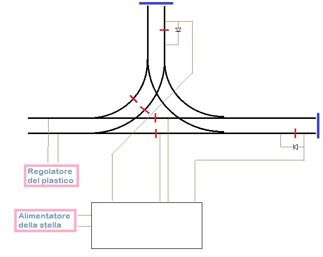

Quindi, mischiando la richiesta di Amy con l' idea prospettata da BRENNERLOK, si potrebbe fare come segue :
Circuito stella 3 punte.jpg [ 35.84 KiB | Osservato 2286 volte ]
Gli scambi devono essere tallonabili e, a riposo, tutti per la destra.
Si può fare anche con la circolazione a sinistra.
Con l' alimentatore del plastico si avanza verso la stella.
La loco supera il primo scambio ed entra nella zona dell' alimentatore ausiliario.
La locomotiva arriva al primo paraurti e smette di assorbire corrente.
Il circuito attende, poi inverte la marcia. Occorre non mettere a zero il regolatore ausiliario.
La locomotiva riparte verso l' altro ramo dello scambio.
Arriva al secondo paraurti e succede la stessa cosa.
Prima che la locomotiva esca dalla stella occorre invertire il senso di marcia all' alimentatore del plastico.
Quando la locomotiva esce dalla zona automatica, ovvero dalla stella,
il circuito navetta sente nuovamente la mancanza della locomotiva e dovrebbe invertire la marcia predisponendosi alla prossima operazione.
Occorre tenere conto dei seguenti :
- una volta lasciato il circuito navetta, non sò se esso continui a invertire la marcia ogni tot secondi o se si fermi ad attendere la locomotiva
- il circuito navetta potrebbe non funzionare correttamente quando non c' è la locomotiva sopra
- non c' è garanzia circuitale che il circuito navetta attenda la locomotiva con la polarità corretta
- se la locomotiva perdesse contatto percorrendo la stella, il circuito navetta potrebbe invertire a sproposito (sarebbe, però, sufficiente lasciare che torni al paraurti precedente e poi riparta)
- non è completamente automatico, dato che occorre invertire la marcia dell' alimentatore del plastico prima che la locomotiva esca dalla stella
Io sono ancora ben in forze, non come uno che è pensionato e che ormai và solo ai giardinetti ad osservare il passeggio, tenendo un giornale in mano dietro la schiena (è solo invidia).
Ma una deformazione professionale ci accomuna, quando si pensa ad un sistema :
- quando si è principianti, ci si concentra su cosa può aiutare nel funzionamento, per sfruttarlo
- quando si è, invece, rotti a (non tutte) le esperienze, ci si concentra a prevenire cosa può ostacolare il funzionamento
La differenza è che :
- il primo, lo puoi fare a casa e, se funziona una volta sì ed una nò, puoi stappare una meritata bottiglia
- il secondo lo puoi costruire in serie e venderlo (ma altri faranno soldi con questo, non il progettista)
Stefano Minghetti

Bravo Stefano, con la potenza ci hai quasi preso: i diodi così non è detto che vadano bene e che servano (al momento sorvoliamo che il problema minore).
La logica di comando che hai solo disegnato come rettangolo vuoto è quello che manca.
Manca anche "qualcosa" che rilevi la locomotiva o il treno (ancora non sappiano se si tratta di sola locomotiva o anche semplicemente due automotrici accopiate) arrivati a destinazione ad ogni movimento.

Qui stai forse mischiando analogico e digitale.
Fin qui hai descritto quello che un osservatore vede, ma quello che conta è quello che l'automatismo, cioè la logica di comando, rileva ed esegue: aggiungi 50/60 di righe.
Ancora non abbiano novità da Amy. Per cui in linea di massima per fare tutto automatico, in digitale si può tentare a sfruttare le funzione navetta e la frenata ABC dei decoder; mentre in analogico per automatizare ci vuole per forza tutta la logica di comado e controllo
Io sono ancora ben in forze, non come uno che è pensionato e che ormai và solo ai giardinetti ad osservare il passeggio, tenendo un giornale in mano dietro la schiena (è solo invidia*).
Appunto, è qui dove in tanti cascano, purtroppo questo è un sistema che deve progettare un esperto. In digitale in verità basta uno che conosca i decoder e abbia fantasia abbinata a pazienza per la programmazione delle CV, e che sappia anche come comandare in modo semplice gli scambi.
Decidendo prima che veicoli di possono circolare sopra si riduce il numero delle soluzioni possibili, e sicuramente si può anche semplificare i circuiti di comando e controllo.
Ecco, appunto, lo schema del funzionamento navetta l'ho fatto, e reso pubblico a suo tempo, con spirito di divulgazione e collaborazione. Qui la cosa è ben più complessa, e dal richiedente non sappiamo ancora se è in grado di realizzare e collaudare il tutto.
Infine si è disposti a sostenere la spesa anche dei soli materiali?
Stefano Minghetti
Marco Fornaciari
P.S.
* Dal 1° novembre sei autorizzato a invidiare! :mrgreen: :lol: :lol: :lol:
 Oggetto del messaggio: Re: Cerco esperto in circuiti elettronici di fermodellismo.
MessaggioInviato: mercoledì 4 novembre 2020, 0:08
Messaggi: 6424
Mi auguro che da questi ragionamenti, tutti si rendano conto che quello che si vede funzionare è piacevole e immaginato semplice, ma perchè ciò avvenga in modo automatico c'è dietro un qualcuno che ci ha passato una vita a studiare e farsi il mazzo.
Ma ...chi "smanetta" con i decoder si è mai chiesto perchè le CV sono cosi tante, e spesso solo per ottenere un funzionamnto decente bisogna nominare 10 calendari e programmare tante CV?
In tante occasioni il termine "semplificare" non va rivolto a ridurre i componenti e costi, ma a far si che il sistema funzioni migliaia di volte sempre senza errori.
Semplificare sì, ma poi non devi aprire la cassetta dei ferri e tirare fuori tester e saldatore quando esponi il plastico e davanti a decine di spettatori.
MessaggioInviato: mercoledì 4 novembre 2020, 4:16
Messaggi: 2829
Io ho messo pedali prima dei trochini che rilevano arrivo del materiale e comandano il bistabile per cambio polarità del treno.
