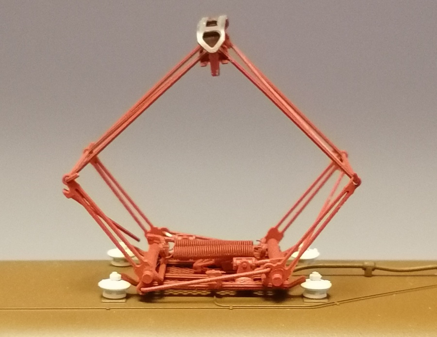

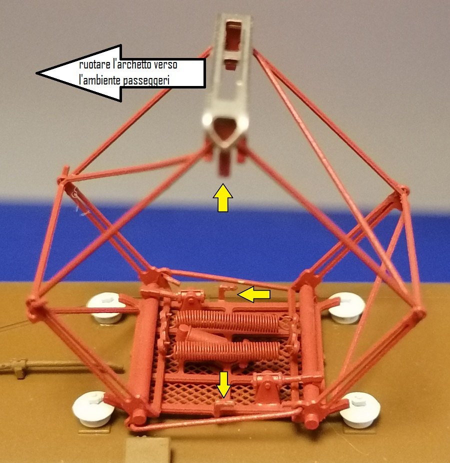

Risolto il problema dei pantografi ... bastava osservare con attenzione il sistema di ritenuta (frecce gialle):
20201204_074112r.jpg [ 141.9 KiB | Osservato 3702 volte ]
Sulla base gli incastri sono orientati entrambi dallo stesso lato (sul mio modello risultano "aperti" sempre in direzione delle cabine di estremità).
Pertanto è sufficiente ruotare l'archetto verso l'ambiente passeggeri e il pantografo si disimpegna senza sforzo.

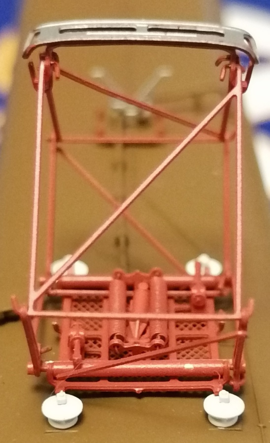

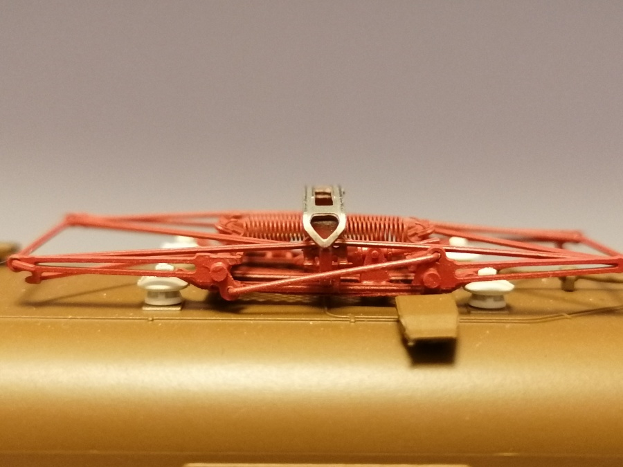

Altre foto del pantografo quale spunto per eventuali miglioramenti...
image001.jpg [ 136.79 KiB | Osservato 3702 volte ]
image003.jpg [ 134.11 KiB | Osservato 3702 volte ]
image004.jpg [ 148.79 KiB | Osservato 3702 volte ]
 Oggetto del messaggio: Re: OS.KAR Ale540 codice 2060
MessaggioInviato: venerdì 4 dicembre 2020, 11:21
Messaggi: 851
Purtroppo non è così. Io avevo trovato questa soluzione ma Lo sforzo c'è stato e spesso il pantografo si girava in direzione dello sforzo, per cui bisognava trattenerlo per forzare lo strisciante secondo il senso indicato.
Saluti.
MessaggioInviato: venerdì 4 dicembre 2020, 11:28
Messaggi: 5073
... non dubito che ve ne siano di più "incastrati", però è meglio sapere come operare piuttosto che "tirare" alla cieca e fare danni ...
... e poi mi chiedo, per curiosità, se avevi già trovato la soluzione perchè non l'hai condivisa?
MessaggioInviato: venerdì 4 dicembre 2020, 11:51
Messaggi: 851
Scusa Zampa di lepre, ma non mi sono fidato a partecipare una soluzione che ritenevo pericolosa. Ho temuto sempre che si rompesse il pantografo, per cui non mi sentivo di rivelare tale possibilità. Tu invece l'hai trovata molto semplice da effettuare, per cui è meglio che te ne sia assunta tu la responsabilità di comunicarlo. Se penso poi alle tante voci iperpolemiche che ho letto..., figurati se mi permetto di inserirmi in tali diatribe!
Claudio.
