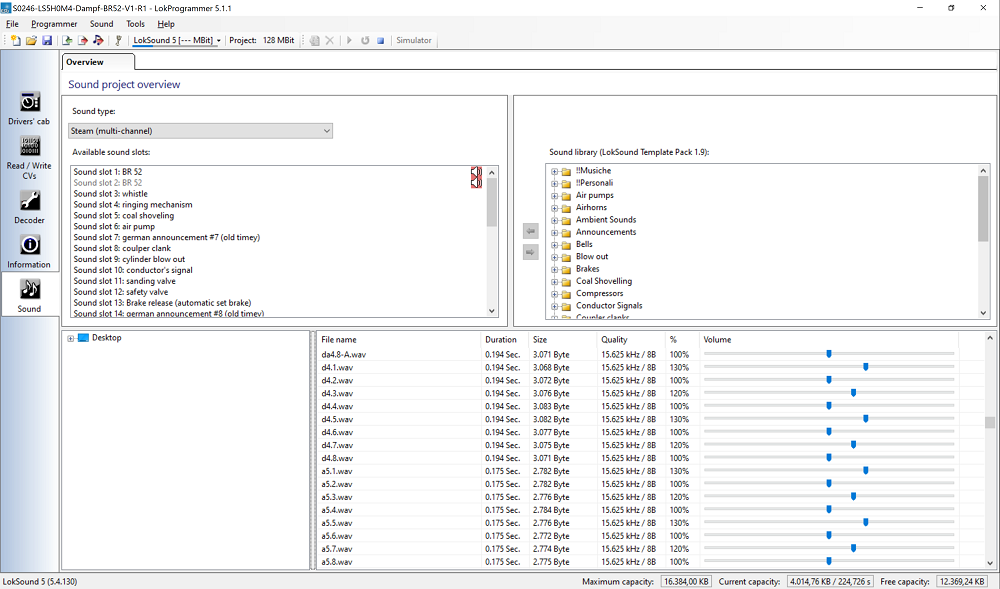

 Oggetto del messaggio: Re: Progetto sound ESU LokProgrammer - How to....
MessaggioInviato: venerdì 19 febbraio 2021, 22:56
Nome: Giovanni Fiorillo
Messaggi: 1666
Per farmi capire.
Tu hai postato uno screenshot a pagina uno di questo thread.
Bene
La parte a sinistra è piena di assegnazioni agli slot, la parte destra ci sono i template e sotto a destra ancora dove nello screen shot ci sono i wav sul mio pc è vuoto.

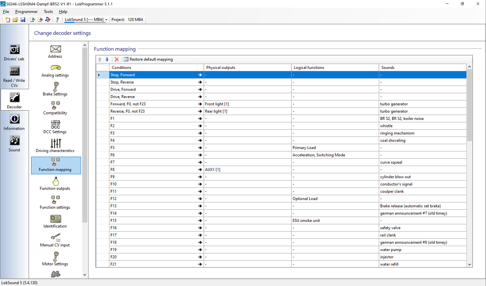

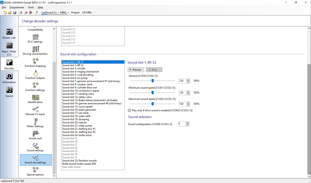

MessaggioInviato: venerdì 19 febbraio 2021, 23:33
Messaggi: 5081
Queste sono tre schermate del progetto V5 per la BR52 (in alto trovi il n. progetto, controlla che sia uguale al tuo)
Commento file: mappa delle funzioni e dei suoni associati
2021-02-19.png [ 144.15 KiB | Osservato 3946 volte ]
Commento file: parte finale del settaggio dei suoni
2021-02-19 (1).png [ 175.8 KiB | Osservato 3946 volte ]
Commento file: sommario del progetto sonoro
2021-02-19 (2).png [ 207.03 KiB | Osservato 3946 volte ]
Se le tue non sono simili a queste .... il problema è nel progetto
