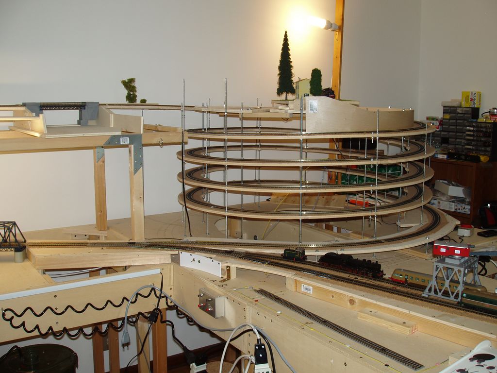

Settori da 180°, spessore 10mm. + 2 mm sughero, barre filettare da 5, piastrine già forate dal brico.
No, mai completato e smontato per trasloco...
Insomma una roba così:
Complimenti...
le piastrine già forate sono per accoppiare i settori fra di loro? Cioè sono sotto e fissate con bulloncini di sopra con fori passanti, immagino.
E se vedo bene dalle immagini le piastrine sono in corrispondenza delle barre filettate in modo da risparmiare un buco...
 Oggetto del messaggio: Re: Elicoidali già pronti
MessaggioInviato: domenica 4 aprile 2021, 21:34
Iscritto il: lunedì 8 gennaio 2007, 11:37
Messaggi: 658
Località: Vicenza
270** ha scritto:
Complimenti...
Esatto!
In realtà sono spezzoni di barra filettata, con dado e rondella sopra e sotto, lato esterno ed interno.

Le barre filettate sono decisamente più pratiche, meno ingombranti e soprattutto REGOLABILI !
