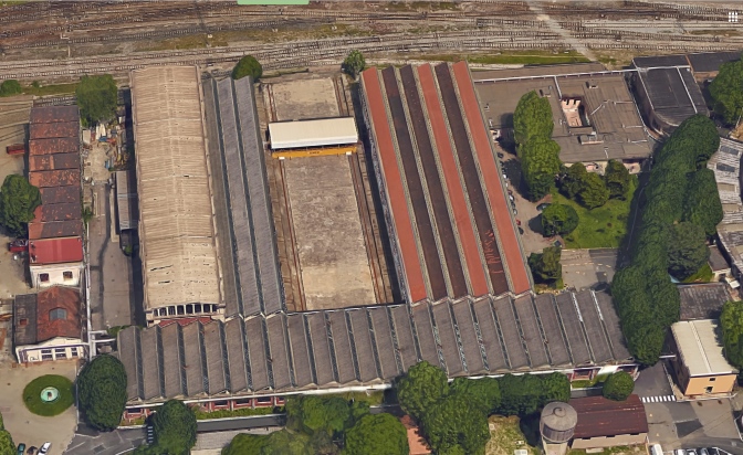

Per quanto riguarda il ponte trasbordatore mi son chiesto come era possibile occultare completamente il meccanismo di gestione del movimento.
Ad es. su http://www.rossswitches.com sembra che il motore sia posizionato all'esterno del ponte trasbordatore,
ma non si capisce come il movimento venga trasmesso al ponte.
Infatti non si vedono fessure sul fondo della fossa, né lungo i bordi (le quali comunque non risulterebbero completamente occultabili): come abbian trovato una soluzione a me sfugge.
Certo, possono anche aver utilizzato dei magneti - uno fissato sotto il ponte ed uno su un'asta scorrevole posta al di sotto della fossa, ma non mi sembra un metodo efficace.
La soluzione a cui sono pervenuto io è che il motore vada posto in realtà all'interno del ponte occultandolo nella cabina di manovra.
Questa soluzione è stata confermata, dopo qualche ricerca sul web, quando ho trovato in pdf il "1965 Lionel Operating Instruction manual" (fig. a pg. 11), il "Modell einer Schiebebühne 72941" della Märklin (fig. a pg. 9),
nonché l'avarissimo - in termini di particolari - Transfer table manual della Walthers (Heljan).
Ne ho dedotto che in questo caso non sia strettamente essenziale uno stepper , ma si possa anche usare il motore di una locomotiva elettrica.
Tuttavia il problema in cui mi sto arrovellando ora è come sia possibile modificare gli organi di trasmissione, progettati per un movimento longitudinale, per un moto trasversale.
Chi avesse trovato una soluzione in merito è il benvenuto. :D
Con un accoppiamento con vite senza fine? Credo che nel ponte trasbordatore di cui hai mostrato la foto, il motorino faccia girare una vite senza fine, accoppiata ad un dado, collegato meccanicamente con il ponte trasbordatore. La vite è sotto la fossa. Forse hanno usato dei magneti, si.
 Oggetto del messaggio: Re: Piattaforma girevole e ponte trasbordatore - prove
MessaggioInviato: lunedì 6 marzo 2017, 9:38
Iscritto il: venerdì 3 marzo 2017, 20:10
Messaggi: 10
Ciao Antonio, grazie del suggerimento. Io stavo pensando al recupero del motore e carrello di una FS 207/208 (es. HR2038)
da porre direttamente nella cabina di comando del ponte trasbordatore
e di poterlo comandare opportunamente in digitale dai binari in modo da farlo fermare esattamente in corrispondenza dei binari.
Certo, forse, sia dal punto di vista economico che progettuale è più agevole la soluzione del motore esterno lasciando parzialmente visibile il meccanismo di movimento.
Basterebbe fare una taglio longitudinale sul fondo della buca per fissare il ponte al meccanismo sottostante, ma il mio obiettivo sarebbe quello di non renderlo in alcun modo visibile.
La soluzione del magnete non vorrei causasse interferenze con il circuito DCC, anche perché il magnete dovrebbe esser abbastanza potente (la scala è H0) per muovere ponte e loco.
P.S. la foto è tratta da : http://www.modelrailforum.com/forums/index.php?autocom=custom&page=Rivarossi-Shunting-Tractor

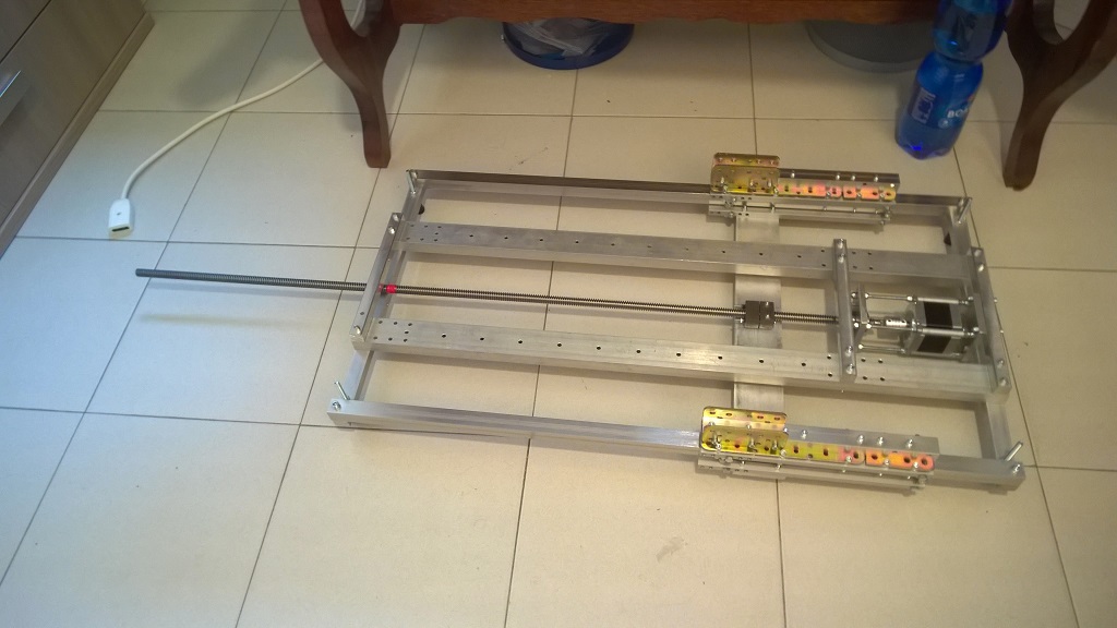

Motore passo passo e vite senza fine a sezione quadra + chiocciola. La sto usando (insieme a un collega per l'università) per costruire una fresa CNC, siamo elettronici ma non meccanici, per trovare la vite senza fine basta andare in una ferramenta specializzata in materiale industriale.
Qui una foto della fresa in fase di costruzione, purtroppo non ho foto molto più chiare perchè dopo non ne ho più fatte fino a una costruzione più avanzata, con molta roba in più che non consente di capirci un granchè.
fresa.jpg [ 193.36 KiB | Osservato 6783 volte ]
In sostanza c'è il motore (NEMA 23, preso in internet), accoppiato con un accoppiatore elastico trovato in internet, abbastanza standard (non mi ricordo più dove e come si chiamasse, ma non dovrebbe essere troppo difficile trovarlo), barra filettata e chiocciola (meglio se in ottone), che si avvita e si muove sulla barra filettata. Poi il sistema di supporto ce lo siamo studiati noi, ma forse in giro si trova qualcosa di meglio, non so, volevamo far da noi e spendere poco. In sostanza sono due cuscinetti per lato (nella foto è montato solo un gruppo, quello lato motore): due cuscinetti a sfera normali tengono centrata la barra filettata e altri due reggi-spinta la tengono in trazione per non farla flettere. Il driver dei motori è comperato in rete DRV8825, comandato da microcontrollore PIC (gli elettronici aborriscono l'Arduino) a cui basta fornirgli la direzione in cui si deve muovere il motore e gli impulsi di movimento (step), del resto si occupa tutto lui. Il tipo di circuito elettronico dipende dal grado di complicazione che si vuole raggiungere e dalle proprie esigenze.
La precisione dell'ambaradan è di 0.47 micron per ogni passo, direi più che sufficiente.

Ciao Antonio, in effetti di nebbia c'è ne è molta data la mia inesperienza.
Ad ogni modo cerco di risponderti.
1) Ponte trasbordatore. Quale? Ad es. Milano smistamento officine diesel
2) So realizzare in legno e plasticard. So anche saldare a stagno. Non so quasi nulla d'elettronica, ma forse con un po' di buona volontà potrei imparare.
Con l'imposizione delle mani ho tentato di far qualcosa ma senza successo. :D
3) Purtroppo, a parte alcune foto, nessun altro documento.
4) Ci sarebbe quella della Walters https://www.walthers.com/motorized-transfer-table-built-ups-assembled-14-7-16-x-15-1-16-quot-36-6-x-38-2cm,
ma preferirei realizzarla "from scratch".
