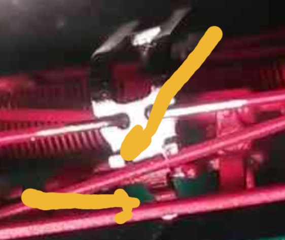

ROCO 85462 tentato anche movimento orario ( prima dx e sx consigliato dalla casa) dello strisciante ma nulla, nn si sgancia: eppure le alette sembrano libere di muoversi, come se qualcosa fosse a tenerlo nella parte centrale. Come risultato ho solo ottenuto il distaccamento del secondo strisciante. Pazienza x ora. Rimando

Nella foto che hai postato si vedono i ganci inferiori che stanno troppo giu....e la lamella appena sotto lo strisciante si incastra anche lei.
Infatti i gancetti bassi devono fermarsi sui tiranti inclinati e non finire su quelli del basamento. Devi deformare leggermente per liberare un gancio e il gioco è fatto.

Eh concordo su tutto, che poi aprendo io la cassa, sicuro vado a creare danni maggiori.
Insomma nn sono il solo ad avere questi problemi, ho postato qui perche' in questo caso si tratta di un Roco, ma scrivere e' perdere tempo, nessuno ne ha voglia.
Grazie delle dritte sul rinvio a giorno successivo e pazienza (le ho apprese mio malgrado) ed anche x questo sto scrivendo per nn far danni.
Unite al suggerimento utile di Brenner, allargare leggermente il tirante, mi sembra avere il tutto per farlo.
Insomma faro' saper esito...appena preso coraggio per evitare danni, e soprattutto pensato a come allargarlo senza rovinare la vernice o deformarlo perennemente.

Per i pantografi Roco e molto semplice sollevarli; basta sollevare un lato per volta, leggermente un lato dello strisciante e poi l'altro lato.
Se si tira dal centro strisciante si ootiene l'effettoa che le alette di fermo stringono di più e succedono le rotture.

grazie terro' conto del movimento, ma lo strisciante o patrono come lo chiamano, sembra immobile e ha solo un movimento minimo di oscillazione tipo pendolo, in orizzontale, cioe' si vedono le alette sotto che si muovono leggermente avanti e indietro, ma sembra incastrato/bloccato volendo fare movimenti , guardando la loco dal tetto, avanti/dietro oppure dx/sx...una martellata risolverebbe di sicuro :mrgreen:
