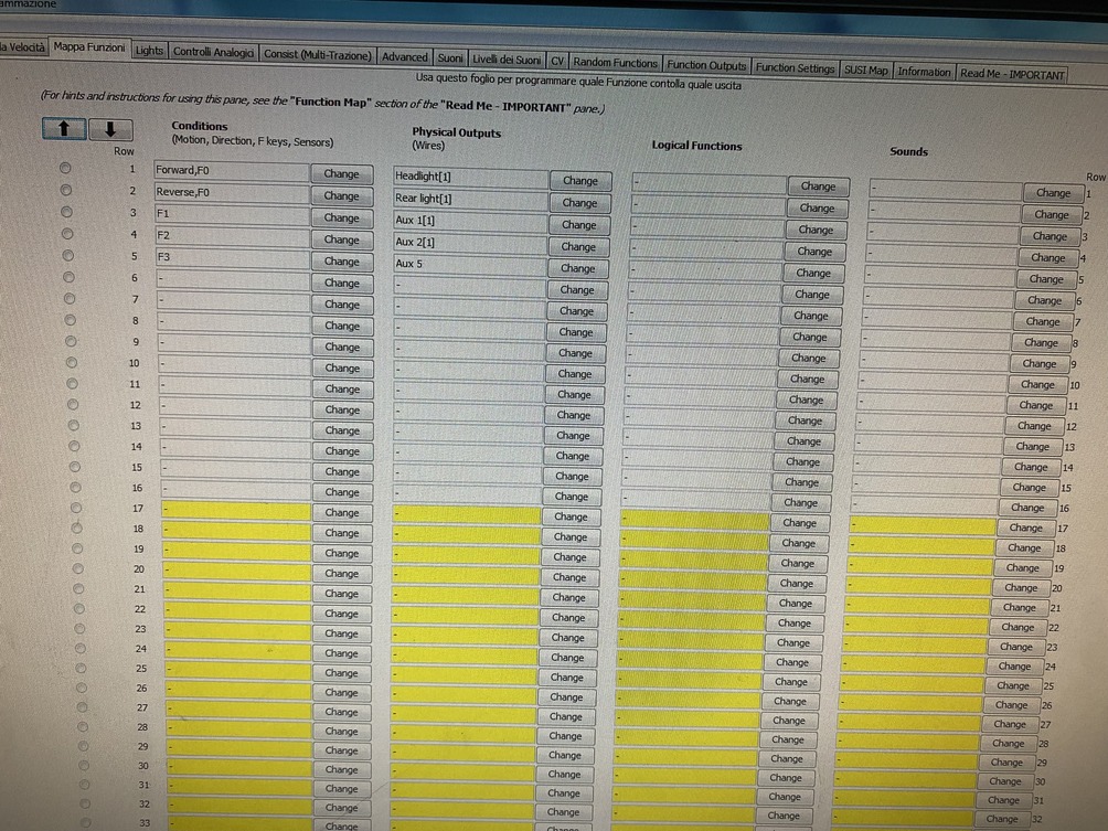

carissimi, grazie per le buone intenzioni.
Ho compiuto un passo avanti. Ho istallato decoder-pro ed ho collegato SPROG_II (scatolino tra porta USB e binario).
ho intenerito un collega ICT della mia azienda a inserire la sua psw di amministratore al momento dell'istallazione. Al momento a casa ho windows solo sul portatile aziendale; il resto sono chomebook.
Ho sistemato Ale 660, ma soprattutto ho imparato che la procedura da adottare sarà in futuro più razionale:
0. metto la loco sul binario di programmazione
1. leggo il decoder: 75 minuti, e salvo il file con un nome adatto.
2. creo un nuovo file e scrivo una tabella funzioni elementare: "accendere" ogni singola funzione associandoci una sola lampadina (AUX); così dovrei avere una mappa del pcb e di cosa è collegato ai vari pin del decoder.
4. creo un nuovo file inserendo via via le funzioni desiderate; il problema è conoscere il dizionario delle parole da usare;
esempi che funzionano, (riporto le prime due colonne della tabella, perchè le altre sono vuote e riservate a sound,...):
Conditions -----> Fisical Output
Forward, F0 ----> Headlight[1] accende le luci bianche e rosse con marcia avanti
Reverse,F0 ----> Rearlight[1] accende le luci bianche e rosse con marcia indietro
Forward,F1 -----> Headlight[1], Aux[1] accende le luci bianche e rosse con marcia avanti e accende la cabina A
F3 ---------------> Aux3 accende le luci passeggeri
fino a qui accade quello che tutti noi immaginiamo: pigio il tasto per accendere, piglio lo stesso tasto per spegnere
altro esempio:
F2 --------------> rearlight[1] si accendono le luci bianche e rosse con marcia indietro ma solo finchè tengo premuto il tasto F2
da questi esempi, buoni e cattivi, potete capire la mia nuova domanda: dove leggo le varie parole da usare? (pag.59 e seguenti del manuale in tedesco non mi aiutano)
che significa [1]?
perchè F2 non accende le luci come per la marcia indietro, lasciandole accese?
il suggerimento delle caselle arancioni è utile per passare dalle funzioni modificare alle CV modificate; condivido comunque che se non si ha lo stesso decoder, costruito nella stessa settimana, l'elenco delle CV arancioni potrebbe non bastare.
Al momento decoder diversi da ESU mi costerebbero di più. dopo una decina di esemplari si ripaga lo SPROG.

Ciao Alessandro, più o meno credo di aver capito il tuo discorso. Oggi non è stata proprio una buona giornata. Per digitalizzare le Ale 540 art. 2060 è successo di tutto. Ho bruciato un decoder di Portigliatti ( non ho la più pallida idea di cosa sia successo) e alla fine della serata mi ritrovo con la rimorchiata del 2060 a cui ho montato V5 FX59222 che non ne vuole sapere di funzionare anche dopo averla programmata con Decoder Pro. Mi spiace x p966225 ma non me la sento proprio di resettare l'unico decoder riprogrammato che funziona.
Problema della rimorchiata. Programmazione:
imgonline-com-ua-resize-DeowKA319g1TCHzd.jpg [ 294.31 KiB | Osservato 2860 volte ]
Questa la programmazione che ho fatto, che decoder Pro legge e rilegge sempre con lo stesso risultato.
Modello sui binari, leggo la CV1 il risultato è 54. Sul 54 è già salvata anche la sua motrice.( Sistema già adottato con le Ale840, che hanno tutte lo stesso indirizzo).
Interviene il rail com, se la salva come lok pilot 5. Il modello ha le luci del comparto viaggiatori sempre acceso. Non c'è modo di spengerle. Funzionano invece con F0 i fari e F1 e F2 le luci delle cabine.
Se seleziono 54 sulla centrale compare la schermata con cui è salvata la motorizzata e la rimorchiata non risponde più nenahce a i 3 comandi funzionanti rimanendo sempre con le luci accese nei viaggiatori.
Cos'ha di diverso questo decoder??
Grazie.
Stefano
 Oggetto del messaggio: Re: Ale 660 ed esu lokpilot 5
MessaggioInviato: domenica 4 dicembre 2022, 20:41
Messaggi: 1085
Località: roma
talvolta i decoder funzioni rispondono alla programmazione solo se sul binario c'e' anche una loco con motore con stesso indirizzo; una qualsiasi che poi resetterai
MessaggioInviato: domenica 4 dicembre 2022, 21:54
Messaggi: 1085
Località: roma
sui manuali on line di Decoder pro non trovo le istruzioni della pagina con le quattro colonne gialle dedicate alle funzioni. perchè?
