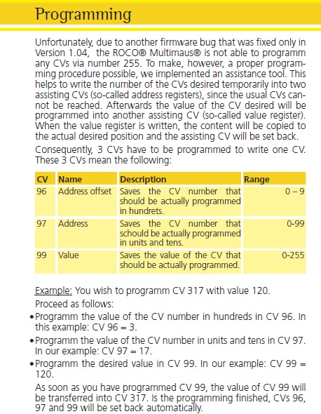

Con i decoders ESU, da una certa versione Firmware in poi, si può fare anche senza aggiornamento del MultiMAUS (che conviene comunque fare), con 3 CVs messe a disposizione sul decoder. Basta leggere i manuali.

In effetti, oggi, cercando tra i vecchi interventi sul forum ho trovato quello in cui si spiegava come accedere alle CV superiori alla 255, ma al momento di inserire i valori nella CV99 il decoder non rispondeva e tutto è rimasto come prima. Forse perchè i valori precedenti sono stati inseriti con il Lok Programmer?

No il LokProgrammer non crea nessun impedimento ad altre programmazioni.
Bisogna solo fare le operazioni in modo corretto.
