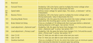

@Etsero17: Scusa ma sta cv101 da dove salta fuori? Manco è prevista tra le cv del loksound elencate dal lokprogrammer... :shock: :?
IMG_0117.PNG [ 205.26 KiB | Osservato 2260 volte ]
