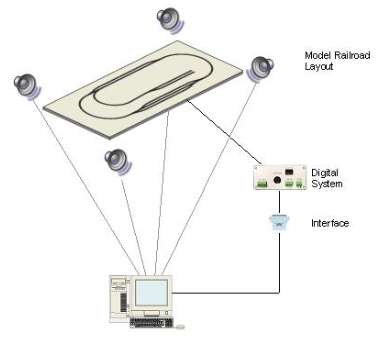

Visti i requisiti che vengono richiesti (data base dei rumori, posizione del treno, collocazione della provenienza del rumore sul plastico e tempistica inizio/fine rumore) oggi, secondo me, la soluzione più semplice (si fa per dire) è quella di usare un software da Pc.
Per fare un esempio con TrainController si può usare il modulo aggiuntivo per avere i suoni dei treni che si muovono sul plastico. Il sistema utilizza le funzionalità di localizzazione dei treni di TrainController per determinare la posizione di ciascun treno. In questo modo i suoni del treno, emessi dagli altoparlanti fissi, consentono al suono di seguire il movimento del treno stesso sul plastico.
Nel software è possibile programmare anche i suoni stazionari, come suoni industriali, passaggio a livello, campane, animali e tutti gli atri suoni che si vogliono riprodurre.
Per la riproduzione ottimizzata dei suoni con la loro spazialità è necessario un sistema audio surround (ad es. 5.1).
