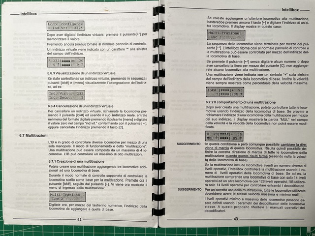

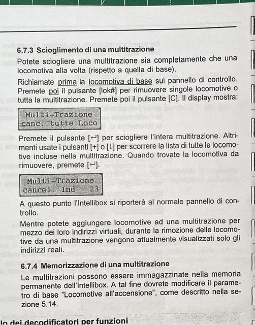

Ok Zampa pertanto i due sistemi si completano anche in uno stesso impianto .
Cv 19 prevalentemente per consist avanzato ovvero a mio avviso “ multitrazioni da parata “ e se disponibile una multitrazione da centrale digitale per le manovre.
Allego istruzioni multitrazione del mio vecchio Intellibox per comprenderne la semplicità.
Ps una pagina appare sfocata perchè molto alleggerita.
IMG_2961.jpeg [ 123.58 KiB | Osservato 3832 volte ]
IMG_2962.jpeg [ 142.16 KiB | Osservato 3832 volte ]

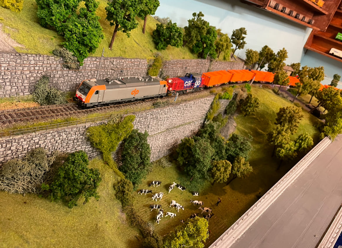

Mi trovo molto bene con sistema z21 Roco!
Si riescono a gestire molto bene le più delicate doppie simmetriche.
