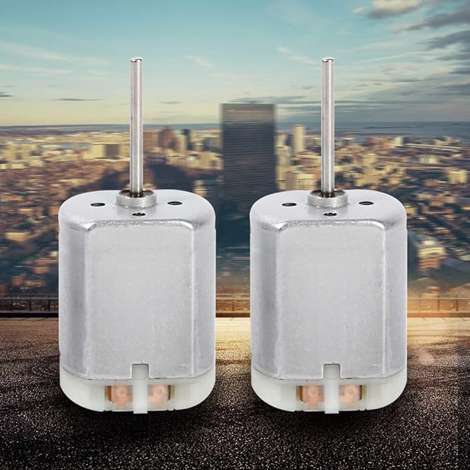

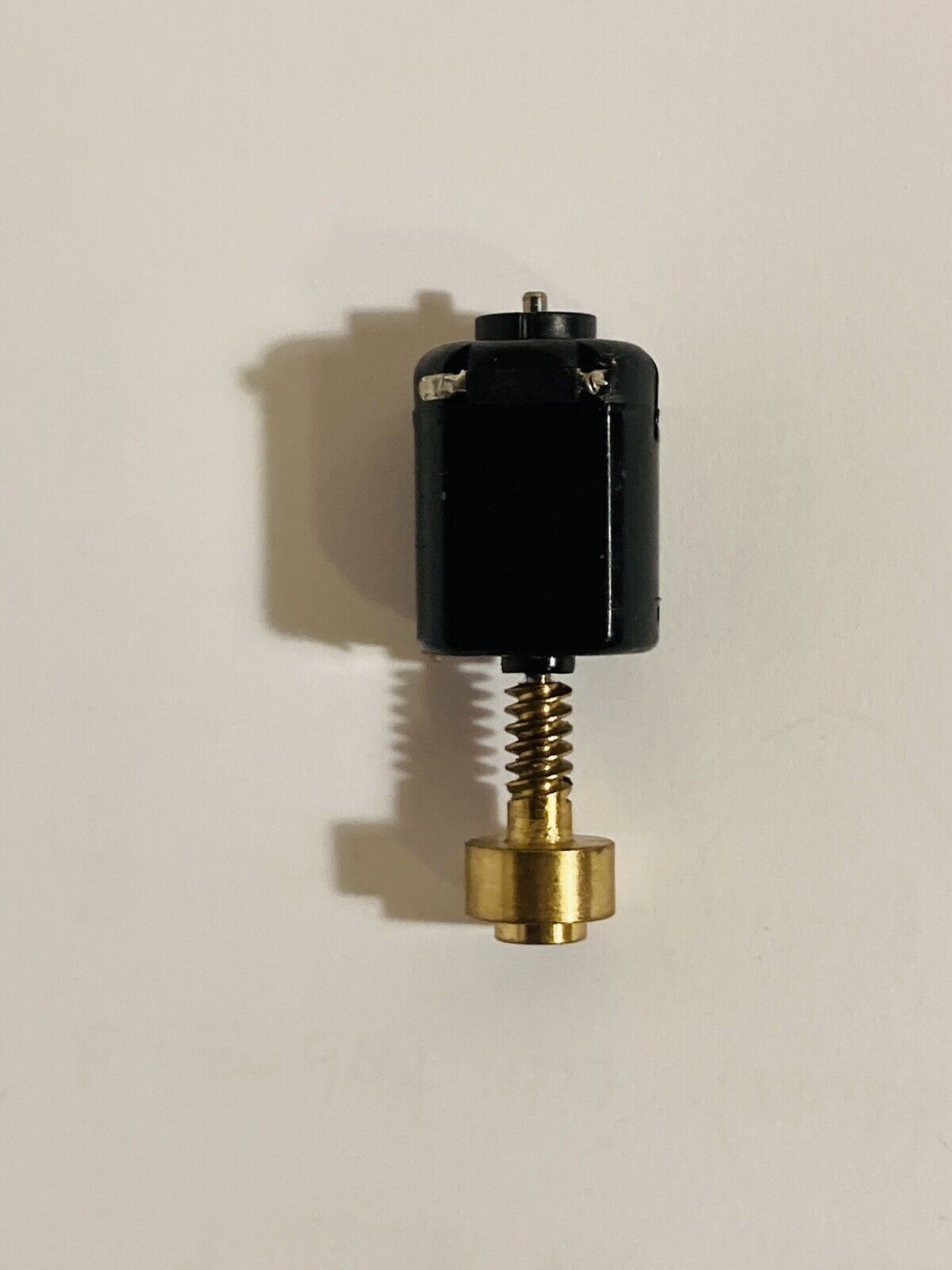

Scusate, ma se il motore è questo in foto, trattasi di uno delle tante copie dei Mabuchi con dimensioni standard (nel caso il FC280) un potrebbe provare ad acquistare quelli che sono impiegati in automotive e disponibili anche su Amazon.
Se non ricordo male, nel sito di Conrad dovrebbero essere disponibili anche quelli a cinque poli, ma potrei sbagliare

Qualcosa anche da lui sulla baia tedesca
https://www.ebay.de/sch/i.html?_ssn=zsc-modelboxx
l'alberino lato spazzole può tranquillamente essere tagliato con il Dremel, se uno scegliesse uno di quei motori
