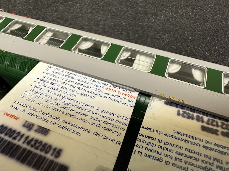

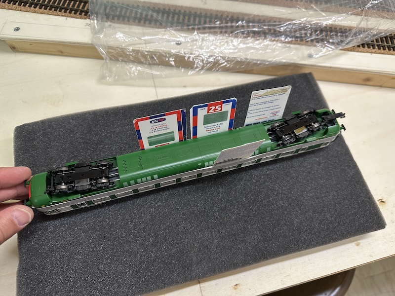

Buonasera a tutti,
oggi pomeriggio con il collega modellista Andreachef abbiamo perso due ore nel tentare di aprire le Ale 601, senza riuscirci. Abbiamo utilizzato pezzi delle classiche schede telefoniche. Potrebbe chi lo ha già fatto, per cortesia, indicare la tecnica utilizzata?
A fatica siamo riusciti ad inserire qualche pezzo di scheda ma metterle anche alle estremità per allargare la carrozzeria e sganciare i 6 incastri per lato e' davvero un impresa, La paura e' quella di spezzare i dentini che tengono allineata la cassa al telaio.
Grazie.
Elvino

Le mie non le ho ancora aperte, ma credo ci siano uno o due dentini anche sulle testate, io inizierei da lì...

Come stai facendo tu, ho fatto io. Ho dovuto forzare un pò e alla fine si è aperta. Io ho cominciato da un angolo, dove c’era un po’ più di fessura

sbaglio o le cornici dei finestrini sono tutte scrostate?

Si vedono anche dei bei segni di un qualche attrezzo usato in maniera impropria per cercare di aprire le casse.
Non sbagli ma solo alcune lo sono, non tutte. Ed aggiungo, se questo può tranquillizzare te e chi dovesse notare questo particolare nella foto da me postata, che sono state causate da me nel dannato tentativo di separare la cassa. Per questo mi sono fermato e ho chiesto suggerimenti a chi le ha già aperte. Dalla scatola sono uscite perfette.
In circa 24 anni ho digitalizzato solo 150/200 pezzi, tra locomotive, Ale, Aln, Etr, Vaporire e le uniche dove ho dovuto dannare, oltre queste, sono state le Ale 803. Si vede che ho ancora molto da imparare. Tu come le hai aperte? Se posso sapere.
Vero, ma nessun attrezzo, solo le schede. I segni sono stati causati dalle unghie, nel tentativo di tenere lievemente aperta la cassa per per poter inserire le scheda.

Esattamente, sulle istruzioni non sono indicati, li ho scoperti per caso nel tentativo di aprirle, quindi ho interrotto da dove avevo iniziato ad aprire ed ho ripreso proprio dai dentini sulle testate e si è aperta molto più agevolmente

Buondì, per quel che mi riguarda ho aperto solo la vettura centrale per mettere peso aggiuntivo e condensatore: sono partito in prossimità dei gradini delle due porte e da lì ho continuato con delle vecchie carte di credito.
