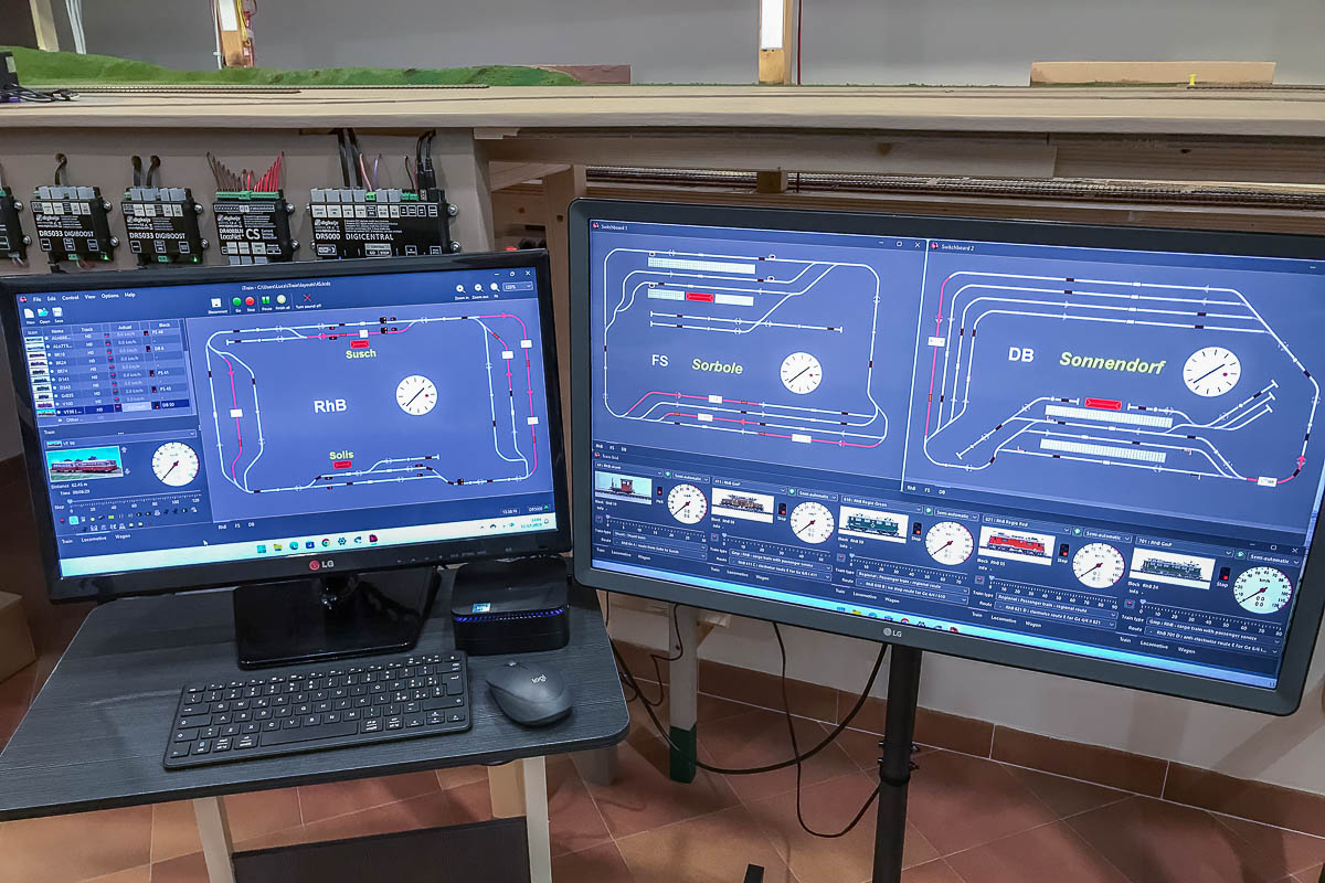

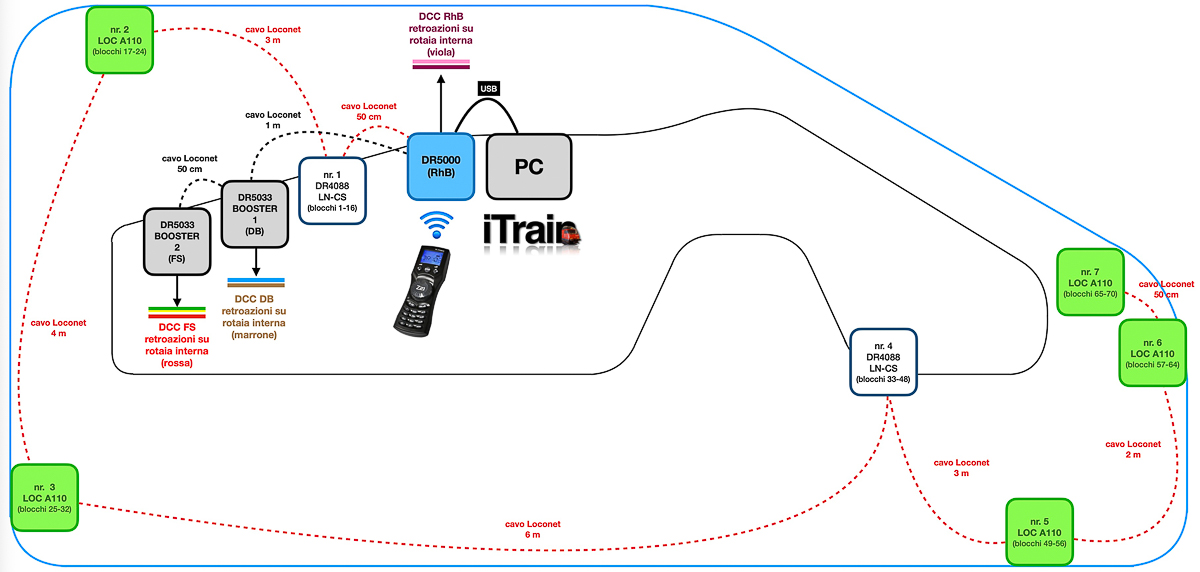

Ovviamente non ho un'esperienza diretta di YaMoRC ma, essendo un'evoluzione della "mia" DR5000 non vedo come possano esserci problemi ad usare sia il MultiMAUS (quello con il filo) che il WLANmaus (WiFi).
Io uso il WlanMAUS.
Non so se ti possa essere utile ma ti allego lo schema del mio impianto di retroazione, e una veduta del posto di comando
Sono tra i pochi utenti del forum che utilizza iTrain: se avrai bisogno non hai che da chiedere...
