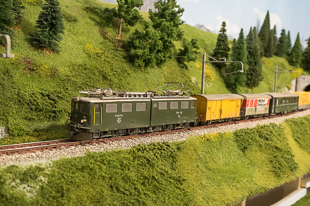

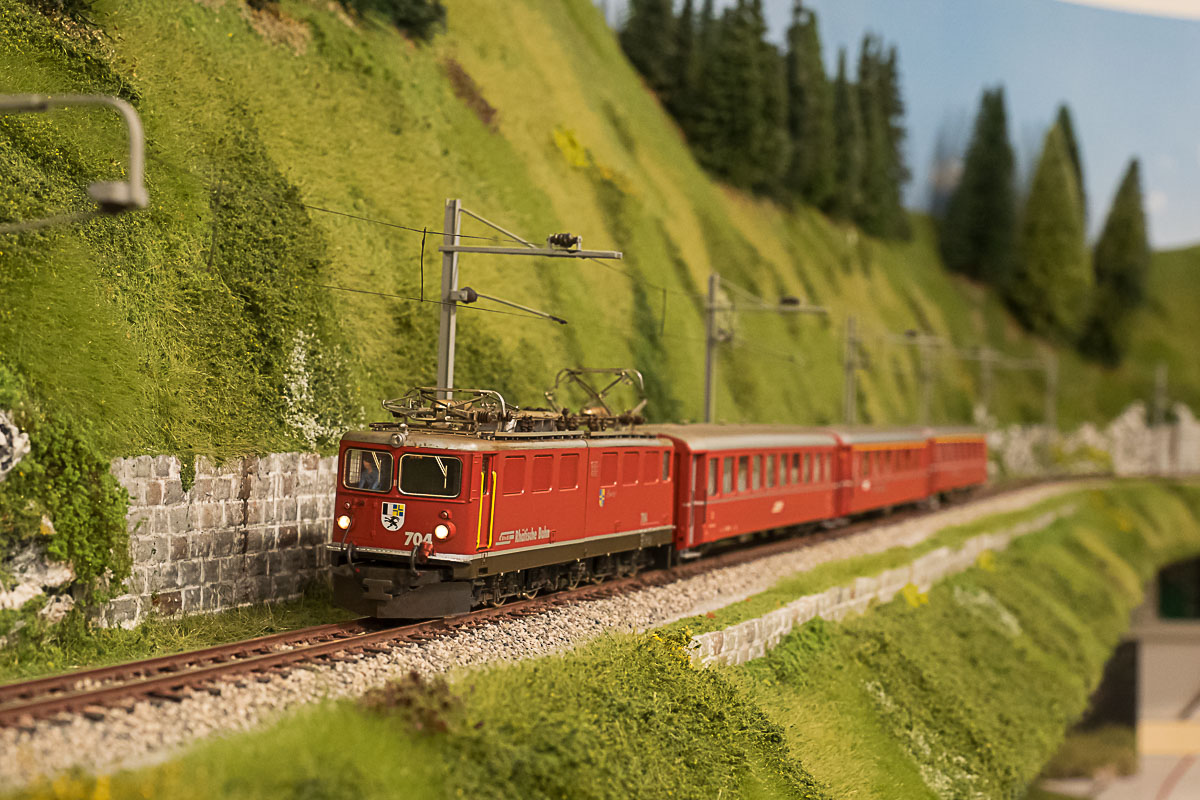

Anche le mie due Ge 6/6 II Bemo sono del vecchio tipo, con due motori.
Nessun problema di sorta, anzi sono le due loco con miglior trazione (e captazione) del mio parco RhB.
:wink:
Ge 6 6 II 704-3.jpg [ 280.55 KiB | Osservato 1216 volte ]
Ge 6 6 II 701-1.jpg [ 264.26 KiB | Osservato 1216 volte ]
