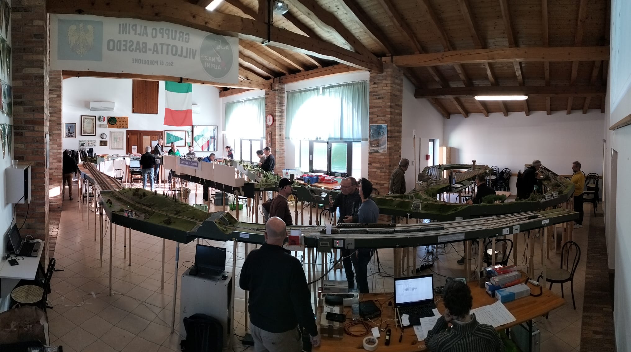

Messaggi: 1962
morenji ha scritto:
BuddaceDCC ha scritto:
Per l'Ethernet invece l'utilizzo contemporaneo di più sw non è garantito, nel senso che deve essere il server, in questo caso sulla centrale, ad essere in grado di gestire più connessioni. In parole povere potresti avere tranquillamente un a porta Ethernet su una centrale dove puoi usare un solo programma alla volta.
Hai in mente una centrale dotata di Ethernet che soffre di questa limitazione?
Qui abbiamo marco_58 che dice di aver connesso alla sua centrale 3 PC (altra cosa non possibile con la sola USB).
La foto allegata mostra la situazione di questo week end del mio gruppo 50m di plastco 4 pc in rete tramite rocrail (ethernet) e centrale collegata al pc (raspberry) con usb, limitazioni? dal mio punto di vista nessuna! Vantaggi di collegare la centrale tramite ethernet ? a mio dire nessuna...anzi interdetta la possibilità a chiunque di andare a pacioccare sulla centrale magari per cambiare impostazioni :D Idem la Fiera di Verona del 2024, il doppio del plastico e dei pc.
Sul discorso dell'ethernet in reltà il mi LnDccSniffer ha la predisposizione (in realtà ho anche il sw) per il collegamento ethernet da circa 10 anni per ma per i motivi sopra non ho portato avanti avanti la cosa...durante il covid l'ho rimpiazzato con un modulo WiFi per supporto del protocollo dell'APP Z21 funziona ma non mi entusiasma per niente .
Commento file: Fremo Meeting CV19 Villotta
