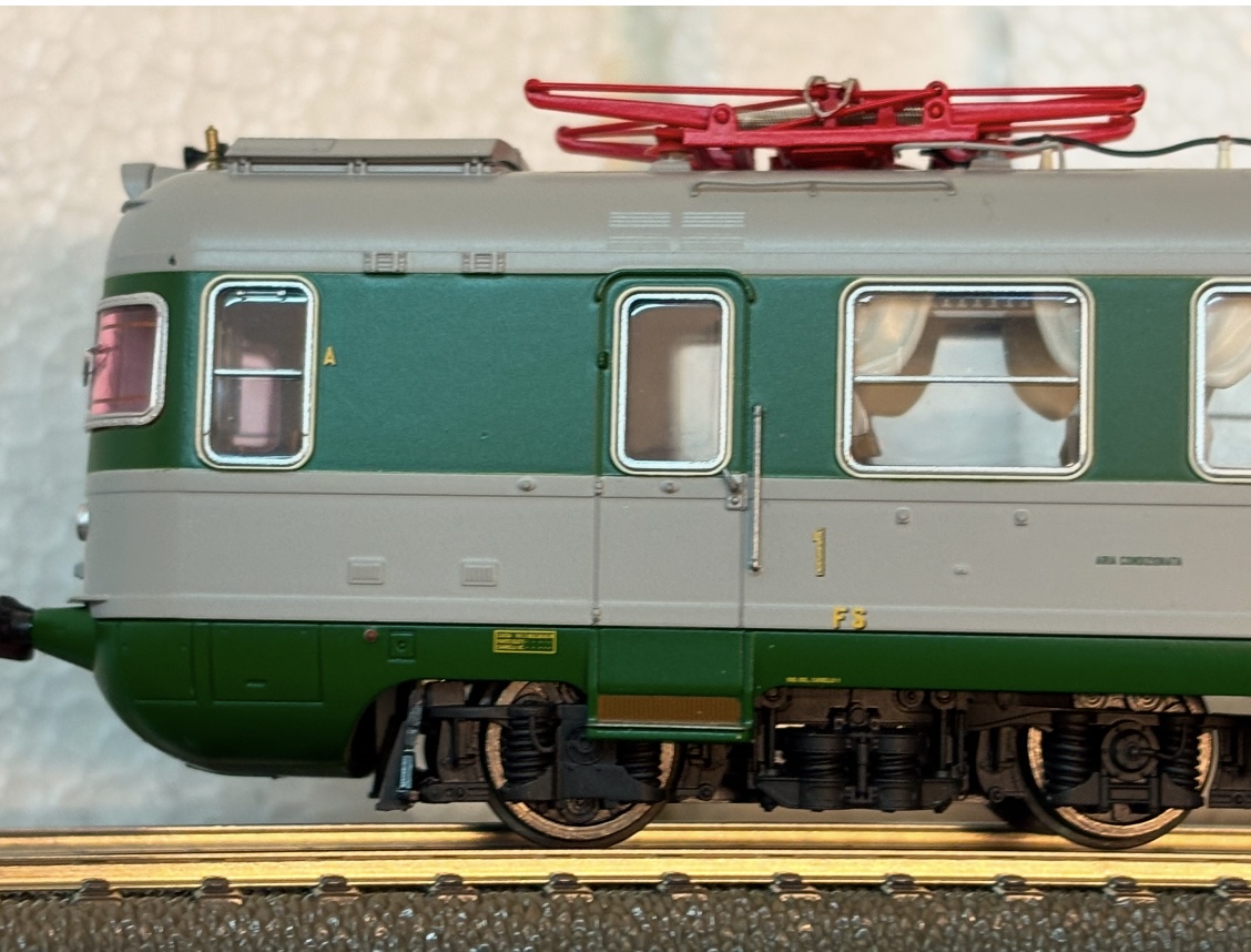

Ecco la foto
IMG_6575.jpeg [ 283.11 KiB | Osservato 3131 volte ]

Per comprendere sarebbe opportuno mostrare l'intera elettromotrice ed indicare se il binario è dritto o curvo e il raggio.

Il binario è curvo
Ci passa di tutto senza problemi
Compreso le prime 3 carrozze del convoglio
Il raggio e’ un 52 cm
La parte anteriore poggia sulle rotaie

Allora se ci passano senza problemi l'altra elettromotrice e le rimorchiate, potrebbe essere, condizionale d'obbligo, che i fili che dal carrello vanno nel sotto cassa siano tirati e non lasciano il carrello libero di muoversi.
Come ti ha scritto il primo che ti ha risposto, porta il modello in negozio per verifica. Se il negoziante ha provato il modello, non può non avere notato...
Se hai acquistato online, avvisi il negozio con tanto di foto e vi organizzate per il reso.
Magari è proprio una stupidata legata al montaggio e il negozio saprà risolvere, in ogni caso.

Oggi sono riuscito a provare il mio set e, nonostante tutti gli assi toccassero bene la rotaia, la Ale non motorizzata in coda al convoglio ha deragliato in un paio di punti, in particolare e per entrambi i punti, si tratta di due curve raggio 484 con leggerissimo inizio di pendenza.
Quello che ho osservato facendo avanzare lentamente il convoglio in uno dei due punti incriminati e' che, il carrello lato mantice della Ale non motorizzata, si trovava esattamente nella stessa condizione della foto postata da trenissimo, portando allo svio dell'asse che in quel momento non toccava la rotaia. Provando a muovere con la mano il carrello incriminato ho notato che non era libero dal raggiungere una particolare posizione, ovvero quella che avrebbe dovuto raggiungere nelle due curve per evitare lo svio.
Ho rimosso le fiancate del carrello, inserite a pressione, ed ho visto che uno dei due fili, quello nero nel mio caso, era particolarmente teso anche se con ancora lieve margine. Ho provato con delle pinzette a tirarlo senza forzare, riuscendo a guadagnare un mezzo cm di filo. Ora non deraglia più'.

Anche la mia motrice folle del set da 4 aveva problemi di dondolio in piano generato da un mancato appoggio
su 2 ruote di un carrello. Problema non riscontrato nel set da 3 del Super Rapido.
Il problema che causa mancanza di captazione e deragliamenti credo sia questo.
Io ho risolto facendo fare delle piccole torsioni alla cassa prendendola dalle due estremità, alternandole in entrambi
in entrambi i sensi di rotazione, facendolo noterete che la parte superiore della cassa scorre su quella (verde) inferiore
dopo vari assestamenti la cassa si é allineata bene ed ora poggia perfettamente su tutte e 8 le ruote!

Trenissimo, se osservi attentamente la foto che hai postato potrai notare che le incisioni delle porte
non sono perfettamente allineate tra cassa e sottocassa, quindi devi sottoporre la cassa ad una leggera
torsione lungo il proprio asse longitudinale in maniera tale da riallineare le incisioni e quindi la cassa con il
telaio. Credo che il sistema di innesto essendo molto serrato per non provocare fastidiose aperture nei giunti
se innestate male provocano una torsione permanente della cassa che si risolve con una semplice manipolazione
come detto della stessa.
Riallineando telaio e cassa, i carrelli poggeranno perfettamente con tutte le ruote su un piano!
