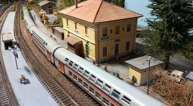

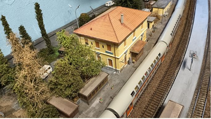

Raffaele, se posso dare un contributo all'ambientazione, vorrei farti sapere che la stazione di Casorate non è come quella che hai messo tu sul plastico.
Allego un paio di immagini per mostrarti come invece è.

non posso che ringraziarti, perché non vivendo lì ma all'Aquila, mi sono fidato di chi mi ha venduto la stazione. A questo punto tolgo la targa sotto la pensilina e di lato, e metto una targa di una località a cui quella stazione potrebbe assomigliare meglio, solo che non so a quale di Epoca IV e di quella zona sia la più confacente.
Raffaele

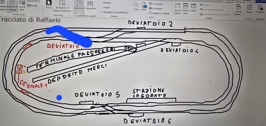

Complimenti Etzero per il bel plastico che hai realizzato. Io ho iniziato a realizzare il tracciato e poi il plastico, da solo e senza aver effettuato una dovuta progettazione. Non ho neanche la possibilità di frequentare un club di modellismo ferroviario dove risiedo. Solo nel corso dell'avanzata realizzazione, ho avuto il validissimo aiuto di un amico ferromodellista, molto competente sia di impianti elettrici che di realizzazioni scenografiche. Ora ho il plastico che avete visto che è un pò immaginario e non aderente totalmente alla realtà dell'epoca, ma resta la mia prima opera in questo campo e la considero un ottimo lavoro per come ho operato. Ora con l'esperienza maturata e un pò di conoscenze acquisite per la realizzazione di circuiti elettrici, di armamenti, di ambientazione e di rotabili, sono in grado di realizzare un nuovo plastico con tanto di progettazione con un software dedicato. Credo che ciascuno di noi si sia imbattuto in errori alla prima esperienza.
Grazie a tutti per i vostri contributi. Saluti. Raffaele

per facilitarti la visualizzazione di dove riposizionare gli scambi e il segnale a doppia vela quadra, ti invio il link all'immagine del tracciato, così potrai cortesemente segnare dove inserirli. Io avevo disegnato su un file word e poi l'ho fotografato. I tecnici di Duegi Editrice, mi hanno detto che si possono allegare solo immagini JPG PNG GIF, al massimo ZIP e con la dimensione massima di 300 KB.
Grazie della consulenza.
Raffaele

Raffaele se posso permettermi ma tu potresti spostare gli scambi? Perché davanti alla stazioncina di transito non hanno molto senso. Il tuo è un tracciato molto semplice e spostare gli scambi nel lato opposto sarebbe meglio spazio permettendo. A sto punto semplificare il tutto mettendo i segnali di partenza che ti diamo i colori in base alla posizione dello scambio. Non penso che tu abbia spazio per segnali di avviso e via dicendo.
Brenner

condivido la tua osservazione. Se cortesemente mi potessi indicare meglio come spostare e riposizionare gli scambi al lato opposto alla stazione di transito, risolverei così e anche se mi potessi indicare se lasciare o meno il segnale banalizzato a doppia vela all'ovale interno.
Grazie della riflessione e del contributo che mi stai fornendo, assieme a quello degli altri

Come puoi vedere dal disegno, sempre se hai spazio dovresti portare la deviata dove ho segnato col blu e il puntino sarebbe il segnale banalizzare a doppia vela.
Certo è tutto molto accroccato per farti avere una sorta di realtà molto limitata ma per le dimensioni che ha il tuo tracciato sarebbe troppo invasivo.
Non so che altro tipo di segnali usi...mi sembra di capire tedeschi...
Per ogni binario..on breve..dalla stazione di transito ti ci vuole sempre un doppia vela per segnalare la posizione dello scambio e quindi il limite di velocità per la deviata..cioè il rosso-verde
Brenner

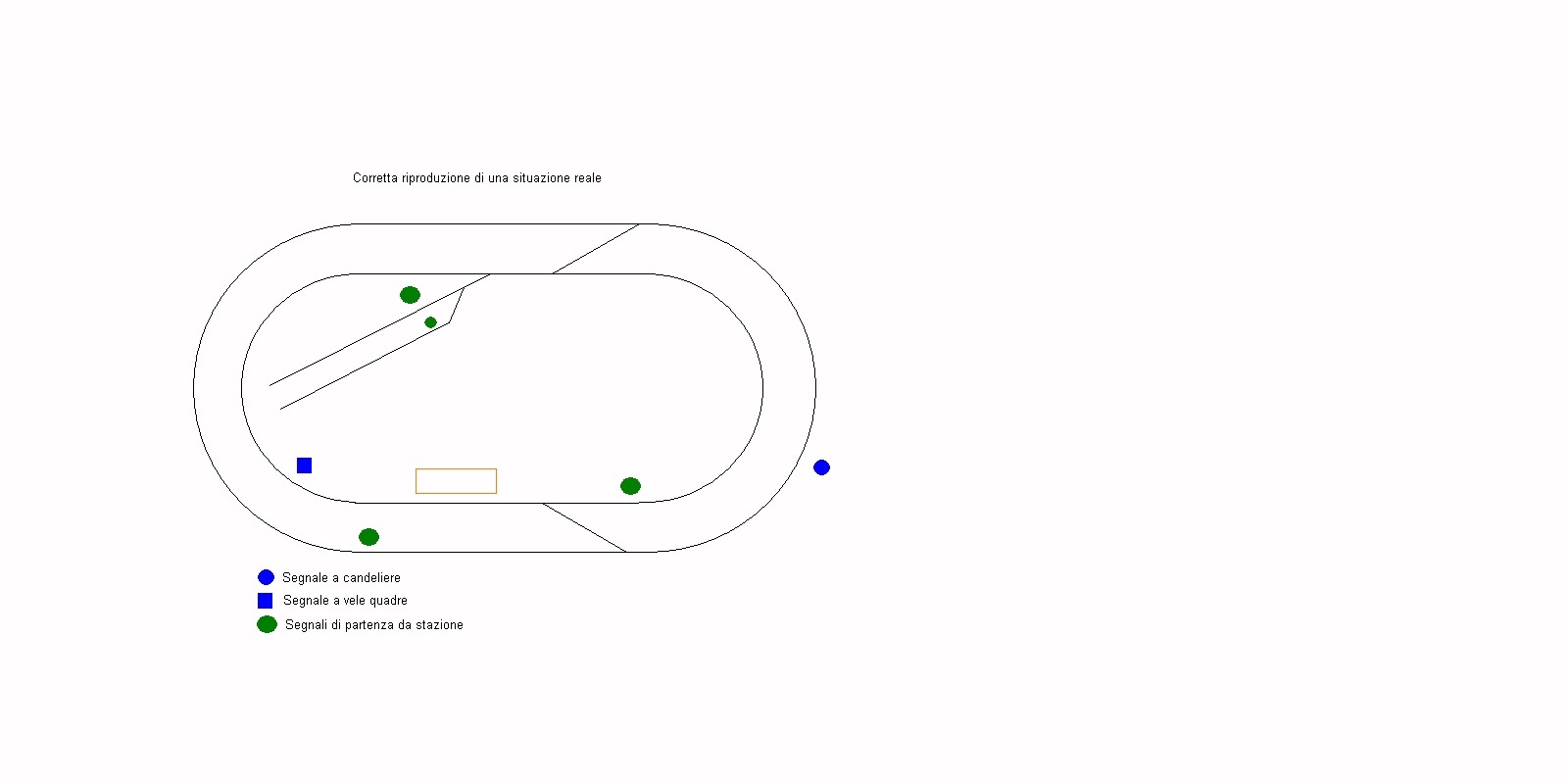

In una situazione reale il tracciato sarebbe questo sotto
