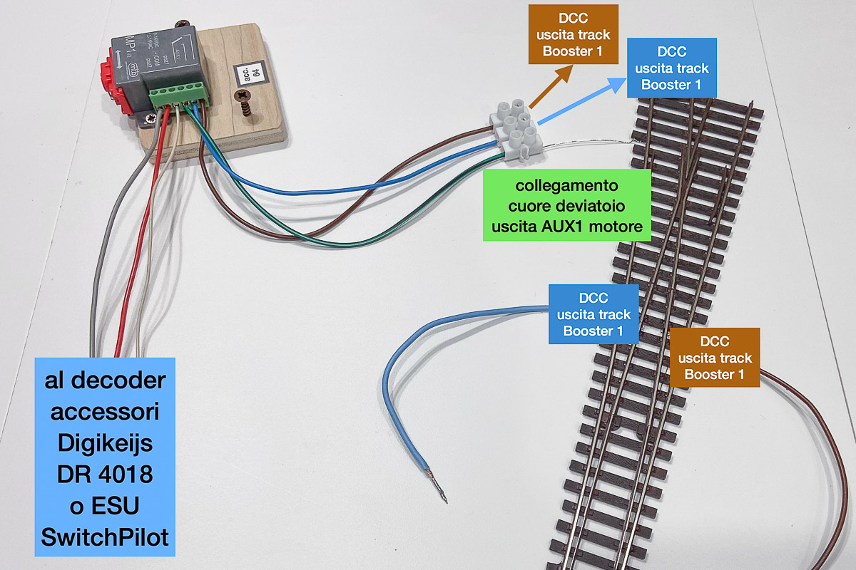

...tornando ai collegamenti mi sono ricordato che avevo pubblicato lo schema che allego.
Ovviamente in un impianto analogico le uscite poz1, poz2 e com andranno collegate ad un interruttore invece che al decoder accessori.
E invece delle due connessioni DCC track (cavi blu e marrone) andranno fatti i collegamenti con i due cavi in uscita dall'alimentatore dell'impianto.
