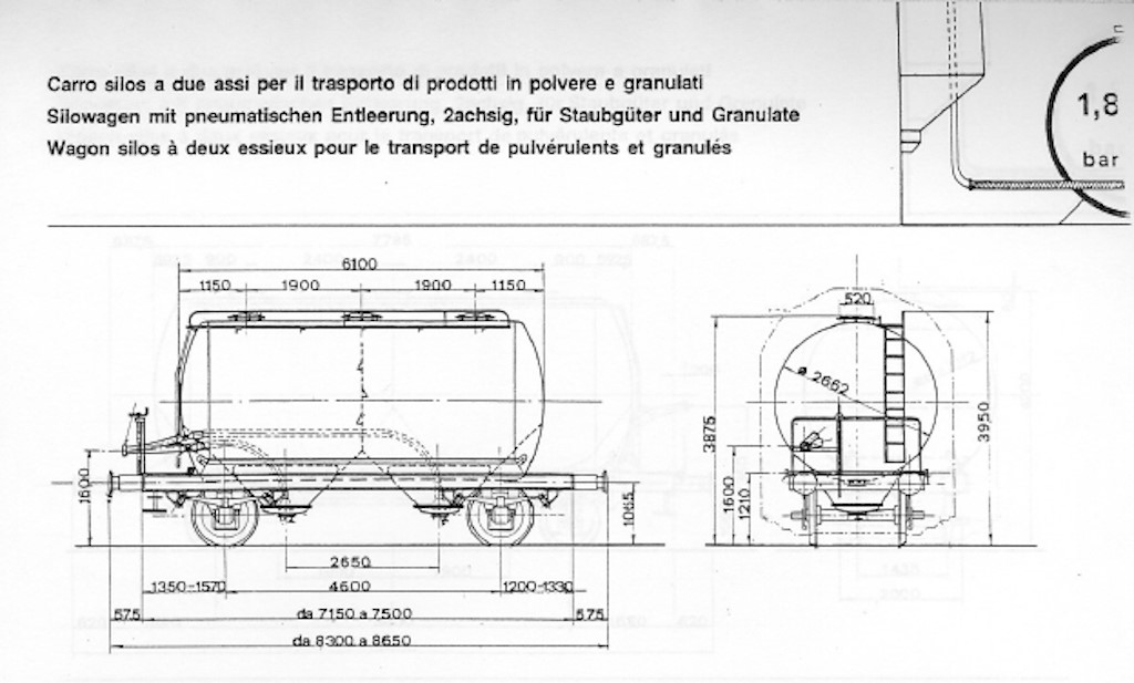

Ieri sera, forse ero mezzo addormentato :oops: ma mi sono reso conto di possedere la cisterna di una vecchia cisterna Lima che con un accurato uso di carta vetrata potrebbe trasformarsi in questa. I bocchettoni posso prenderli dai kit di TTM, così come il telaio, che va un po' manipolato ma non troppo: il passo va ridotto a 4 m dai 4,5 (credo) del kit, mentre la lunghezza può essere passabile (8,2 m).
Sulla targa, ben visibile, c'è la scritta "Trasporto polverulenti e granulati": anche questo potrebbe portare granulati ad un'(ipotetica) azienda di plastiche?
La tentazione è forte, specie visto che il blu si trova in bomboletta...
Con due carri può diventare accettabile commissionare delle decals.
Dalla foto non è chiara la parte sottostante il telaio (mi sembra di vedere una sola bocca di scarico) ma potrebbe essere questo ...

A spanne, il carro "simil-cisterna" ha un volume di 33-34 metri cubi: sarebbe assimilabile ai 2 pere, quindi vale lo stesso discorso: potrebbe senz'altro essere utilizzato per trasportare materie plastiche, anche se è più indicato per il trasporto di materiali più pesanti.
Per i materiali leggeri ritengo fossero utilizzati i carri a carrelli a con 6 pere, ma non è facile trovare documentazione sugli impieghi specifici dei vari sottotipi di carro (c'è qualche immagine dei carri a 5 pere che trasportavano sabbia presso una vetreria in Brianza sulla MMO, ora non ricordo dove)

Vedo che il passo del "simil-cisterna" è di 4500 mm, quindi non dovrebbero servire modifiche al telaio del kit... :wink: Spero solo di non essere costretto ad affettare il serbatoio. :oops:
Purtroppo sì: la cisterna Lima è lunga 85,5 mm. :roll: Il diametro è di 31,8 contro 30,5 mm, direi accettabile.
